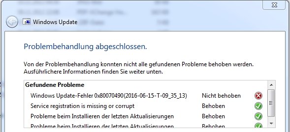

danke für die Rückmeldung. Wenn man das WindowsUpdateDiagnostic.diagcab - wie erwähnt - mehrfach ausführt, kann man das Update (auch) reparieren:

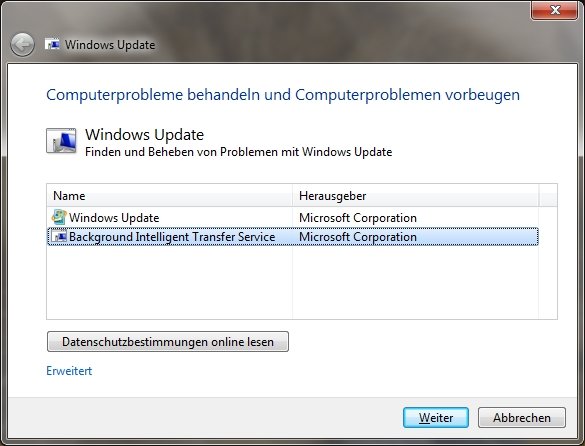

Zuerst nur den "Background Intelligent Transfer Service" auswählen:

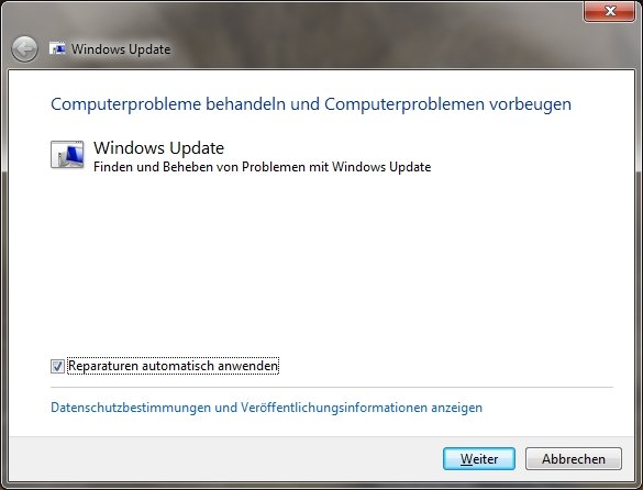

"Erweitert" öffnen und das Häkchen bei "Reparaturen automatisch ausführen" entfernen:

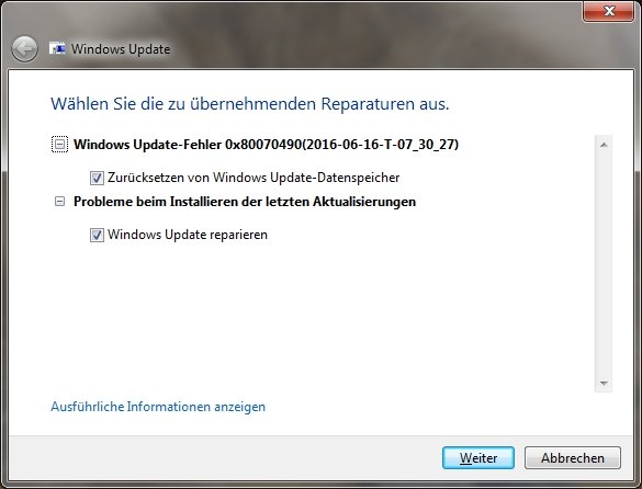

Starten und dann zuerst "Zurücksetzen von Windows-Update-Datenspeicher" auswählen und reparieren lassen:
Neustart des Programms, wie gehabt den "Background Intelligent Transfer Service" auswählen, wie genabt, dann zusätzlich "Windows-Update reparieren" auswählen.
Das gleiche dann, aber nun (siehe erstes Bild) "Windows-Update" auswählen und die gleichen Prozeduren.
