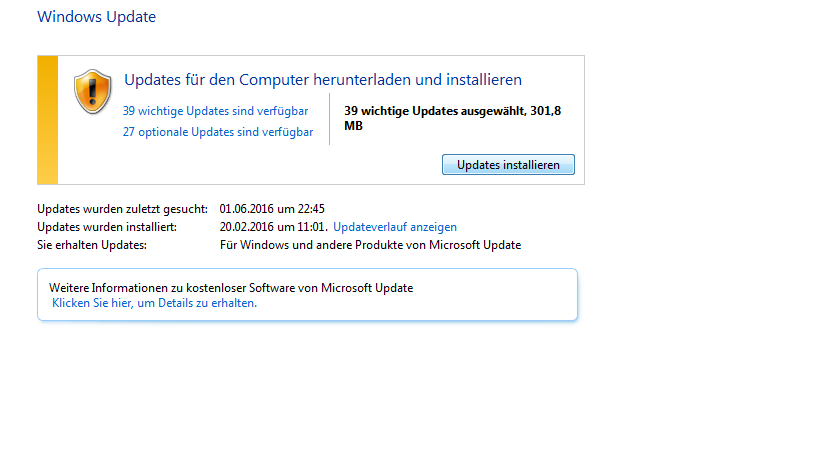

ich möchte schon seit zwei tagen ein Win7 Update durchführen.
Es werden mir über 20 wichtige Updates angezeigt, jedoch bleibt die Anzeige bei 0% herunterladen stehen. Auch nach Stunden tut sich nichts.
Mit Fixit hat es auch nicht funktiniert, da dieser mit der ehlermeldung 2738 abbricht.
Auch wenn ich nur ein Update (aus dem Officepaket oder wichtiges Update)  auswähle,startet dies nicht.
Was kannn ich tun?
Vielen Dank.
LG

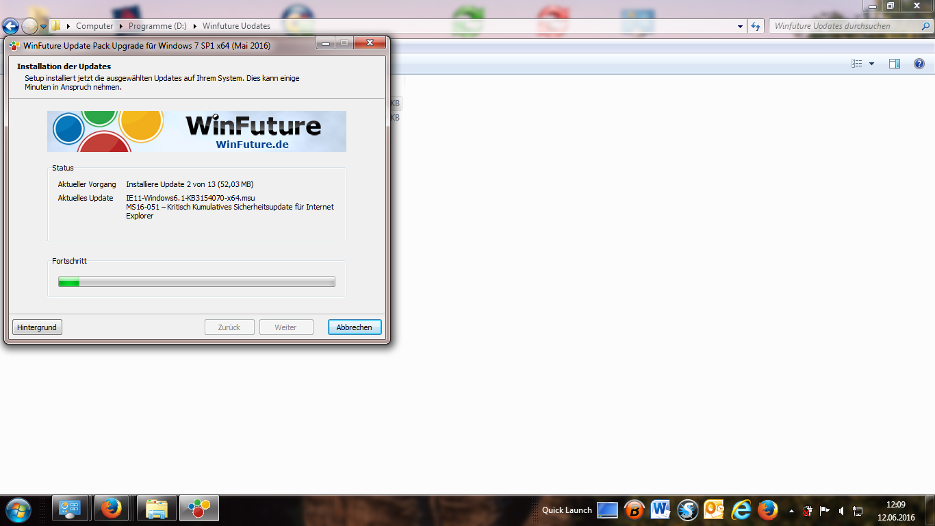

Martina61 giana0212 „Sind die Updates von Winfuture aber durch, laufen die normalen Updates über Microsoft auch wieder. War zumindest bei mir ...“
Leider funktioniert das auch nicht.
Erst bleibt es beim Update 2 von 18 hängen, beim Neustart rauscht es dann blitzschnell durch.
Es sind dann lt. Meldung alle Updates installiert., jedoch bei den "installierten Updates" nicht zu sehen.

giana0212 Martina61 „Leider funktioniert das auch nicht. Erst bleibt es beim Update 2 von 18 hängen, beim Neustart rauscht es dann ...“
wenn das UpdatePack von Winfuture hängt, hilft es, wenn man "herunterfahren" anklickt, aber sofort wieder abbricht. Das passiert manchmal, die Vorgehensweise ist bei mir einmal 4x nötig gewesen. Dann fluppt es allerdings.
Ich schicke Dir mal ne Nachricht ins private Postfach.
Martina61 giana0212 „Hi, wenn das UpdatePack von Winfuture hängt, hilft es, wenn man herunterfahren anklickt, aber sofort wieder abbricht. Das ...“
wenn ich das beim Update über Windows mache , fährt der PC SOFORT herunter. es folgt keine Anzeige mehr wie wollen Sie tatsächlich herunterfahren oder Abbrechen....
Kann ich sonst das Herunterfahren abbrechen.
Unter Winfuture -auf Abbrechen klicken - dann geht nichts mehr (bei Update 2 von..., wenn er hängt). Ich muss dann über den Taskmanager die Aktion beenden....
giana0212 Martina61 „wenn ich das beim Update über Windows mache , fährt der PC SOFORT herunter. es folgt keine Anzeige mehr wie wollen Sie ...“
Der Rechner fährt trotz Ausführen von Windows updates sofort herunter, das ist richtig.
Bei den Winfuture-Updates ist das anders. Wenn man da das Herunterfahren des Rechners veranlasst, verhindert das laufende Programm zunächst das Herunterfahren. In dem Dialog kann man "trotzdem herunterfahren", auf das Programm "warten" oder eben das Herunterfahren "abbrechen". Es war also nicht gemeint, den Installer von Winfuture abzubrechen, sondern das Herunterfahren von Windows abzubrechen.

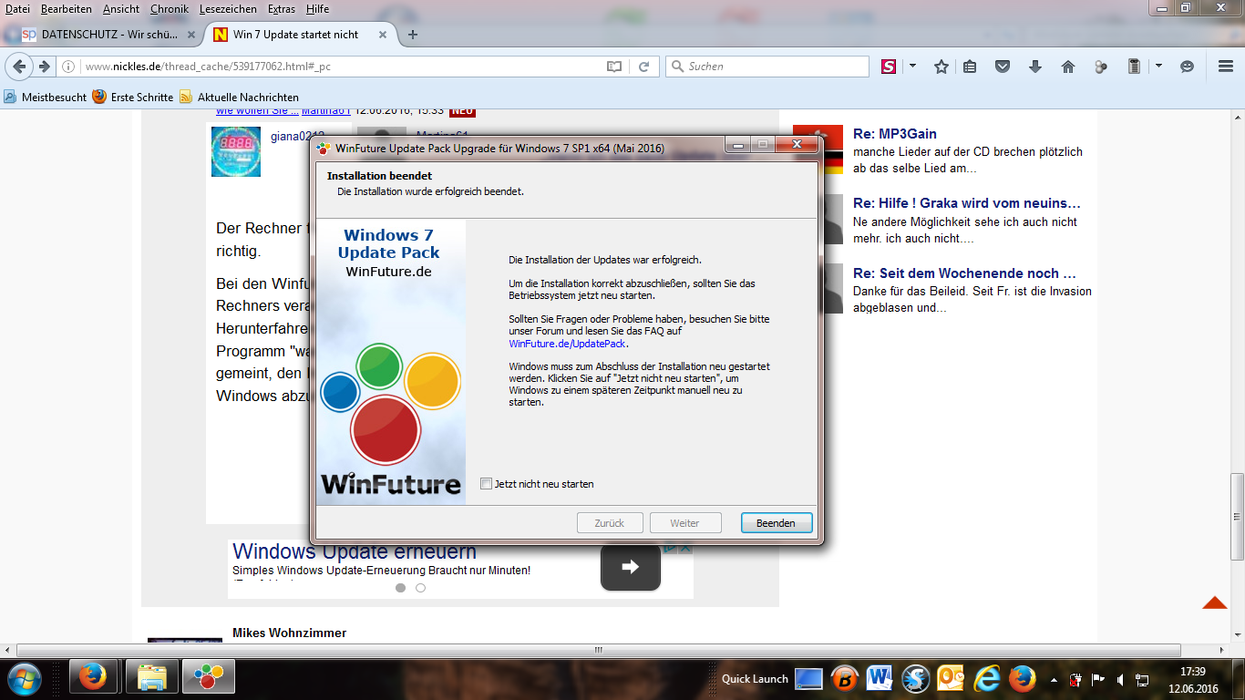

Martina61 giana0212 „Der Rechner fährt trotz Ausführen von Windows updates sofort herunter, das ist richtig. Bei den Winfuture-Updates ist das ...“
ich habe es eben erneut versucht..
Herunterfahre, abgebrochen und innerhalb des Bruchteils einer Sekunde stand auf einmal  da, dass die Installation erfolgreich war (angeblich) .
Habe dir übrigens eine PN gesendet.
