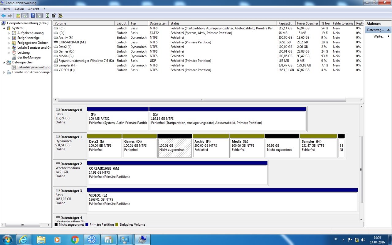

So, wie du es beschreibst, kann dir keiner wirklich folgen.
Rufe besser die Datenträgerverwaltung auf und fertige einen Screenshot von der Aufteilung dieser Festplatte an.
Alibaba shrek3 „So, wie du es beschreibst, kann dir keiner wirklich folgen. Rufe besser die Datenträgerverwaltung auf und fertige einen ...“
Compverw.
Alibaba Nachtrag zu: „Compverw.“
Ach, sorry, nutze selten Bilder. Rechts von Games D: ist der neu entstandene Teil, meine Ex-E:. Weiter rechts ist der mit "Volume verkleinern" abgezwackte Bereich, der ehemals zu G: gehörte. Aber der erste Bereich, rechts von Games D:, sollte hoffentlich wiederauferstehen.
Jetzt besser ?
Grüsse
Alibaba
mi~we Alibaba „Ach, sorry, nutze selten Bilder. Rechts von Games D: ist der neu entstandene Teil, meine Ex-E:. Weiter rechts ist der mit ...“
Also irgendwie war da schon dein ganzer Ansatz vermurkst. Den freien Bereich rechts von G: hättest du E: ohnehin nicht zuschlagen können. Man kann Partitionen nicht "stückeln", das muss immer ein zusammenhängender Bereich sein. Erst die eine Hälfte von E:, dann F: und G:, und dahinter dann noch der Rest von E: hätte sowieso nicht funktioniert.
Alibaba mi~we „Also irgendwie war da schon dein ganzer Ansatz vermurkst. Den freien Bereich rechts von G: hättest du E: ohnehin nicht ...“
Tja, zukünftig werde ich das ganz sicher nicht mehr versuchen. Aber wie siehts nun mit der Kardinalfrage aus ? Gibt's noch Chancen, die ehemalige Partition E: wiederherzustellen, oder Teile der Daten zu retten ?? Ich kenne diese "Wiederherstellungsgeschichte" bloss von "versehentlich gelöscht" und so her. Aber bei der Zuordnung geht's ja um andere Bereiche, die futsch sind (Adressierung). Irgendwie werde ich von Stunde zu Stunde immer pessimistischer....
Grüsse
Alibaba
mi~we Alibaba „Tja, zukünftig werde ich das ganz sicher nicht mehr versuchen. Aber wie siehts nun mit der Kardinalfrage aus ? Gibt s noch ...“
Das grundlegende Problem ist natürlich, daß die Partition E: komplett verschwunden ist. Gängige Datenrettungstools setzen natürlich voraus, daß zumindest die Partition (von der Daten gerettet werden sollen) noch da ist. Viel Optimismus kann ich da auch nicht verbreiten. Evtl. wäre das hier was:

Wie sieht denn der Datenträger deiner HD in der Computerverwaltung aus??!!
Hast Du da schon mal geguckt und wird der dort, wie bei Born beschrieben als "Dynamisch" angezeigt oder nicht (komische grüngelbliche Farbe)?? Theoretisch könntest Du da locker mehr als 4 primäre Volumes(Partitionen) draufhaben.   D: , E:  ,  F:  ,  G:  ,  H:  und  I: das wären dann z.B. schon 6, was garantiert Probleme (Dynamisch) nach sich ziehen würde. Die anderen Platten zählen hierbei nicht.

Alibaba Greif 72 „Hi Alibaba, Wie sieht denn der Datenträger deiner HD in der Computerverwaltung aus??!! Hast Du da schon mal geguckt und ...“
Ja, genauso ! Schau mal hier unter "Compverw", da habe ich für Shrek einen Screenshot gepostet. Diese HD ist dynamisch, aber es ist/war halt keine Primäre dabei.

Ok, obwohl entsprechende Testprogramme mir noch vor Kurzem anzeigten, dass die Platte noch "gut" ist, muss ich natürlich berücksichtigen, dass sie evtl. "im Koma liegt". Deshalb und weil ich zur Datenrettung viel Platz brauche, will ich jetzt zuerst einmal eine neue HD kaufen. Schätze, eine 2TB-Platte in SATA3 sollte es sein. Um das hier nicht unnötig in die Länge zu ziehen, starte ich für die Bitte um Kaufempfehlungen einen neuen Thread unter "Festplatten". Damit rette ich dann, was noch zu retten ist.
Vom Regen in die Traufe !!!
Vielen Dank Euch allen
Alibaba
mi~we Alibaba „Hallo, hoffe, Ihr seid noch Abonniert . Meine Situation hat sich jetzt total dramatisiert. Statt der einen Partition E: ist ...“
Datenträger 1, Dynamisch, Fremd
Vielleicht hast du ja Glück und der Datenträger muss nur neu importiert werden:
https://technet.microsoft.com/de-de/library/cc771775%28v=ws.10%29.aspx#BKMK_4
Alibaba mi~we „Vielleicht hast du ja Glück und der Datenträger muss nur neu importiert werden: ...“
Oha, herzlichen Dank ! Mir war noch gar nicht klar, mit was ich es da zu tun habe. Mag sein, vielleicht habe ich ja noch Hoffnung ? Ich werde auch versuchen, das dem Tip entsprechend rückzuimportieren.
Aber so oder so, bevor ich auch nur irgendwas an dem Datenträger mache, hole ich mir (schon aus Platzgründen) eine neue HD. Ich kann auch nicht aus meinen Schuhen raus, und so viel ich vorher auch von dieser Platte gehalten habe, jetzt ist mein Vertrauen weg. Ist auch das einzige Teil meines PCs, das noch unterhalb des SATA3/USB3-Standard liegt. Also eigentlich sowieso Zeit zum Anpassen...
Wenn Dir empfehlungstechnisch ne aktuelle Platte 2-3 TB einfällt, wäre ich interessiert. Hab mich lange nicht mehr damit befasst, was gerade gut oder nicht ist. Unter Festplatten im Forum habe ich einen entsprechenden Thread gestartet. Will die Bestellung heute abend noch klarmachen.
Grüsse
Alibaba
Alibaba Nachtrag zu: „Oha, herzlichen Dank ! Mir war noch gar nicht klar, mit was ich es da zu tun habe. Mag sein, vielleicht habe ich ja noch ...“
Ich glaub, ich spinne. Beim heutigen Einschalten des PCs sind die Partitionen, abgesehen von der ursprünglichen Problempartition E:, wieder da. Scheint also, als ob die Platte "im Sterben" liegt" - oder ???
Da die gestern nacht bestellte neue Platte noch gar nicht da ist, traue ich mich gar nicht, den PC wieder auszumachen. Beim nächsten Start könnten die Partitionen ja wieder nicht erkannt werden. Auf alle Fälle werde ich jetzt Daten sichern auf Teufel komm raus. Auf jedes verfügbare Medium.
Sagt mal, Hotplugging bedeutet doch, dass man auch im laufenden Betrieb z.B. eine Platte anschliessen kann - oder ? Obwohl, am PC hängt ja noch so eine USB3/SATA-Wechselhülle. Da könnte ich sicherheitshalber auch die zwei älteren 500GB-SATA-HDs reinmontieren, die ich noch ungenutzt rumliegen habe. Und dann jeweils per USB3 anschliessen. Besser keine Experimente mehr !!!
Mann, Mann, Mann, das Ganze schafft mich. So viel Adrenalin in meinem Rentnerdasein !!!
Alibaba
