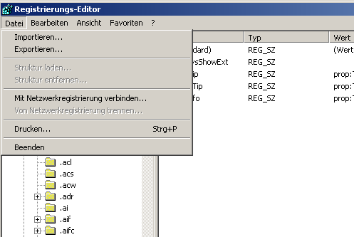

Wie sichert man eigentlich am besten die Registry?
gelöscht_84526 Klaudie201 „Wie sichert man eigentlich am besten die Registry?“
Indem man die Registry aufruft mit dem Befehl "regedit" und dann auf den Reiter "Datei" klickt, dort kann man dann "Exportieren" auswählen, damit wird eine Sicherung an einem von dir vorgegebenen Ort angelegt. Zum Zurückspielen der Sicherung führt man logischerweise dann den Befehl "Importieren" aus.
audax31 gelöscht_84526 „Indem man die Registry aufruft mit dem Befehl regedit und dann auf den Reiter Datei klickt, dort kann man dann Exportieren ...“
