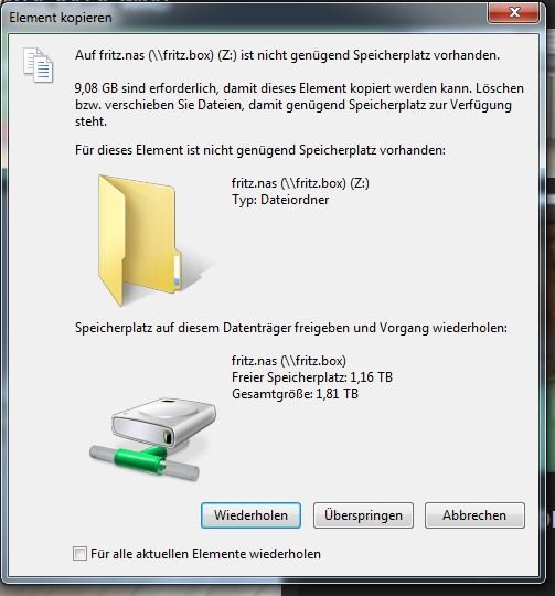

Ich möchte ca. 10GB von einem USB Stick auf meine 2TB große NAS Platte sichern. Es kommt folgende Fehlermeldung:
Auf der NAS Platte sind noch 1,18 TB frei und irgend welche Speicherbeschränkungen sind mir nicht bekannt. Kann das mit dem Format des Sticks (FAT32) und der NAS Platte (NTFS) zusammenhängen?

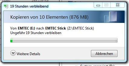

Das hab ich versucht (Versuch läuft noch), da kommt das:
19h ist mir zu lange :-) Aber bei ner USB Verbindung....

Ich habe jetzt mal einzelne Dateien kopiert einige sind kopiert worden aber 1 Datei mit 2,69GB bringt die gleiche o.g. Fehlermeldung. Diese Datei habe ich vor einiger Zeit vom Rechner auf den Stick kopiert ohne Fehlermeldung. Das muss ein anderes Problem sein.

Nein Borlander, es lag wie so oft an dem der vor dem Rechner saß. (Schäm!)
Die Ursache war folgendes:
Um den Stick auf den NAS zu kopieren habe ich ein Verzeichnis dafür auf dem NAS angelegt. Dummerweise direkt unter Z: was zur Folge hatte dass das Verzeichnis nicht auf der USB Platte erstellt wurde sondern auf den 1GB die mit der Fritzbox geliefert werden. Nachdem ich den Fehler beseigt hatte ließ sich alles kopieren.
