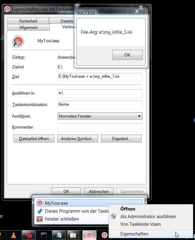

Habe also die Verknüpfung erstellt und die Option in die Eigenschaften eingetragen. Wenn ich jetzt eine Datei auf diese Verknüpfung ziehe, funktioniert alles wunschgemäß.
Wenn ich das Prg. auf der Taskleiste direkt anklicke verhält es sich erwartungsgemäß wie der Aufruf von "MyTool -i" (was vermutlich zu einer Fehlermeldung führen würde, da ja kein IniFile folgt). Wenn ich jetzt aber eine Datei auf das Icon ziehe verhält es sich wie "MyTool <dateiname>", d.h. das -i wird entfernt.

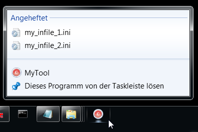

So soll es aussehen (, aber eben auch funktionieren)
Es ist also genau 1 Eintrag auf der Taskleiste und bei RMB-Klick auf das das MyTool-Icon in der Taskleiste -mehrere an diesen angeheftete Inifiles. (Klar, im Normalfall sind es mehr als nur 2 (und die bekommen auch aussagekräftige Namen)),
Wenn ich jetzt Deine erste Antwort richtig interpretiere, ist Dein Ziel aber ein anderes, da brauche ich dann zwei (oder bei 10 versch. Inifiles: 10!) Einträge auf der Taskleiste:
Dies ist aber NICHT gewollt.

Wenn Du das so verstanden hast, macht Deine 2. Posting für mich Sinn. Dann müsste ich die Eigenschaften so definieren
und bekomme eben SUCCESS als Rückmeldung. Dann muss natürlich auch das entspr. Inifile in das Ziel geschrieben werden und es bedarf auch keiner Anheftung an das jeweilige MyTool-Icon. Aber wie gesagt mehr als ein Icon der Taskleiste ist nicht gewünscht.]

Seltsamerweise lassen sich keine Dateien an das CMD.EXE der Taskleiste anheften:
Zum Vergleich der Versuch dieselbe Datei an MyTool.exe anzuheften:
Selbst der Versuch zu tricksen, d.h. an MyTool anzuheften und unter Eigenschaften und Ziel dann MyTool.exe nach cmd.exe umzubenennen, half nicht: Die unter MyTool noch erschienene angeheftete Datei wird bei RMB-Klick nicht mehr eingeblendet. So als gäbe es EXE-Files mit und ohne mögliche angeheftete Dateien...
Schon ziemlich seltsam...

Ich habe es mit allen möglichen Einträgen (ohne Parameter, mit '/C e:\MyTool.bat' (*) und sogar mit '-c e:\MyTool.bat' ausprobiert und bei mir (Win7,x64) geht es nicht. Es kommt dieses Verbotszeichen (siehe letztes Bild), welches nur bei CMD.EXE und nicht bei anderen Icons auf der Taskleiste erscheint.
Und wenn man keine (Batch)datei an das Taskleisten-Icon anhängen kann, hat man ja auch keine Möglichkeit deren Namen dem entspr. Batchdatei zu übergeben.
