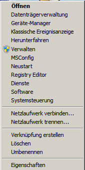

jueki gelöscht_238890 „Ja, wie ich schon um 16.50 Uhr schrieb. Man kann halt nicht immer alles haben,...“
Andererseits machen wir uns einen Kopf um Probleme, über die die Masse nicht mal einen Gedanken verschwendet
das stimmt natürlich.
Andererseits hat mich die Registry schon immer fasziniert - und ich habe mir eine ziemliche Menge an nützlichen reg-Dateien erstellt.
Wenn ich schaue, wie oft so manche der von mir veröffentlichten reg- Dateien von meiner Webspace heruntergeladen wurden, scheint es auch bei anderen ein ziemliches Interesse dafür zu geben. Diese, die dieses "Computer"- Kontextmenü erzeugt, über 8.000 mal:
http://www.nickles.de/user/images/111275/regreg.jpg
