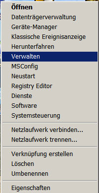

Ich habe mir eine meiner Meinung nach recht nützliche Reg- Datei erstellt.
Erfolgreich erprobt auf einer ziemlichen Menge von x86- und x64- PCs.

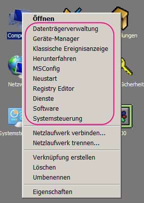

Mit dieser erweitere ich das Kontextmenü "Computer" von Win7 dergestalt:
http://www.nickles.de/user/images/111275/regdatei-01.jpg
"Herunterfahren" und "Neustart" wirken ohne Verzögerung.
Weiterhin entferne ich damit die häßlichen Verknüpfungspfeile und den Text "Verknüpfung mit".
Es wird die Feststell- und die "Einf"- Taste deaktiviert und die Wartezeit "WaitToKillServiceTimeout" von 12.000 auf 2.000 vermindert.

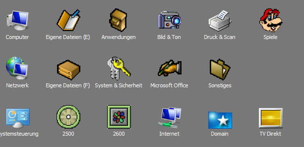

Weiterhin sammle ich sogar die einzelnen Verknüpfungen in definierten Ordnern auf dem Desktop.
Hier:
http://www.nickles.de/user/images/111275/mon-01.jpg

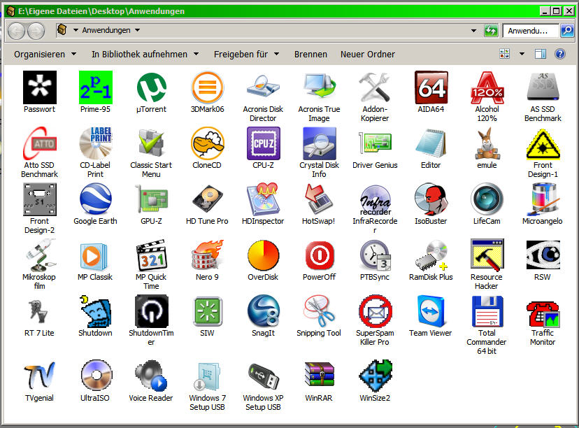

So befindet sich in dem Ordner "Anwendungen" alles das, womit ich hauptsächlich arbeite:
http://www.nickles.de/user/images/111275/mon-02.jpg
Damit erreiche ich wiederum eine hohe Übersichtlichkeit.

http://www.nickles.de/user/images/111275/verwalten-01.jpg
Unter Win7 werde ich das noch ermitteln.
