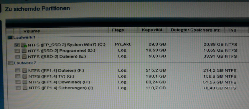

Da ich gerade ein Image erstellen mußte, habe ich es gleich mal dokumentiert.
So, wie ich es hier beschreibe, erledige ich das ganze sehr erfolgreich mir verschiedensten PCs und Betriebssystemen recht erfolgreich.
Da man sich auf die Buchstaben und Reihenfolgen, mit denen Acronis im "Linux-DOS" die Partitionen darstellt, nicht verlassen kann, habe ich allen Partitionen eindeutige Namen gegeben. Diese allein sind für mich maßgebend.
Erstellung des Images:
Ich wähle "Laufwerke"
http://www.juekirs.de/Foren/nickles/e-01.jpg
Nun suche ich die zu sichernde Partition aus und markiere sie:
http://www.juekirs.de/Foren/nickles/e-02.jpg
Weiter wird nichts angehakt!
Nun suche ich mir den Speicherplatz aus.
Ich wähle die am weitesten vom System entfernte Partition - oder auch die einer anderen Festplatte.
http://www.juekirs.de/Foren/nickles/e-03.jpg
Und ich erstelle grundsätzlich komplette Backups.
Von den Hinzufüge- Möglichkeiten halte ich nichts.
Und ich lasse den PC automatisch herunterfahren.
http://www.juekirs.de/Foren/nickles/e-04.jpg
Es gibt bis hierher nur eine einzige Möglichkeit, sein System zu zerstören.
Und das wäre der Fall, wenn man versucht, sein Image in die zu sichernde Partition zu legen.
Was unmöglich ist.

Jörg63 jueki „Diesen Fall kann ich nicht nachvollziehen. Ich mache es ausschließlich und...“
Ein MBR als Partition wurde mir noch nie angezeigt.
komisch, ich habe bisher nur Windows 7 Rechner gesehen, bei denen vom Notfallmedium aus, der MBR als C: und Windows als D: angezeigt wird.
Aus Sicherheitsgründen benenne ich meine Windows Partitionen mit einer aussagekräftigen Bezeichnung (C:Windows, D:Daten, usw.).
Beim Zugrückspielen des Windows Backups muss man dann die Windows Partition markieren, egal mit welchem Laufwerksbuchstaben diese angezeigt wird.
Jörg
jueki Jörg63 „Hallo, komisch, ich habe bisher nur Windows 7 Rechner gesehen, bei denen vom...“
Hier Windows 7. Nur so:
http://www.nickles.de/user/images/111275/a-01.jpg
- nie anders.
Aber wie schon Knoeppchen sagte - ich installiere ausschließlich auf vorpartitionierte Festplatten.
Das hatte ich mir schon unter XP angewöhnt - und bisher noch keine Veranlassung gehabt, dies zu ändern.
Ich bin der Meinung, damit immer auf einer sicheren Seite zu sein.
