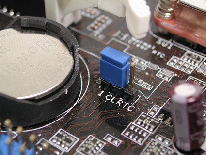

Knoeppken sweez „Hallo Knoeppken, danke für deine Antwort! Glaubst du das es an den...“
Ein Hitzeproblem schließe ich laut deinen Angaben auch aus.
Natürlich kann ich mich irren, aber im Moment kommen nur 3 Möglichkeiten in Betracht:
1. falsche Treiber installiert, oft wird nicht auf 64-Bit geachtet beim Download von der Herstellerseite.
Oder die Installationsreihenfolge wurde nicht eingehalten, wobei der Chipsatztreiber immer der erste sein sollte.
2. falsche Bioseinstellungen, Taktrate nicht richtig eingestellt, oder in den Einstellungen des RAMs stimmt etwas nicht.
Genaues kann ich natürlich nicht sagen, dazu müsste ich vor deinem Monitor sitzen ;-)
Die Default- Einstellungen im Bios zu laden, könnte helfen.
Allerdings würde ich den CMOS-Speicher komplett zurücksetzen mit dem von mir oben schon aufgeführten CMOS-Clear per Jumper.
Es ist etwas anders, als "nur" das Bios auf Default zu stellen:
http://www.philognosie.net/index.php/article/articleview/284/
http://www.nickles.de/user/images/211232/clear_cmos.jpg
Genaue Anleitung dazu steht im Handbuch zum Mainboard.
3. es kann der Versuch nicht schaden, den PC mal nur mit einem RAM- Riegel zu testen
Bei der Menge an RAM der bei dir verbaut ist, könnte es auch helfen die Spannung Testweise dafür in ganz leichten Schritten anzuheben, um 0,1 Volt.
Näheres dazu steht mit Sicherheit auch im Handbuch.
Das sind jetzt spontane Tipps meinerseits, vielleicht kommen von Mitlesern noch weitere...
Nachtrag:
Um weitere Fehler bezüglich Bios auszugrenzen, sollte auch das aktuellste Bios geflasht sein.
sweez user_301815 „WIN7-64 Absturz, Anzeige schwarz, Lüfter auf Vollast“
Na dann startet der morgige Tag mit:
1. CMOS Reset ( Danke für die Bilder&Infos ... leider war der Reset schon etwas öfter nötig bzw. unnötig und wurde von trotzdem durchgeführt - Daher sollte das Ganze auch ohne Anleitung gehen, aber viele Dank für deine Mühe das so vollständig zu beschreiben!)
2.Bios Update
3. Bios Setup Defaults
4. Bios einstellen
5. Deinstallation CCC+Graka&Chipsatz-Treiber, Reinstall aktuelle Treiber (Neustarts verstehen sich von slebst)
6. Danach arbeiten auf gleichartigen Ausfall "hoffend" ( Nein natürlich nicht, aber leider kann man das Fehlen eines Fehler nicht verifizieren ... :) )
7. Die Nacht über nochmal Memtest86 starten und mit der PS-2 Tastatur bedienen ( da ja mit meiner USB-Keyboard nach Auswahl der Bootoption Schluss war, tippe ich mal auf fehlenden USB-Keyboard-Support)
Hoffen wir mal das Beste ...wenn nicht funktioniert, dann wird am Freitag mit Voltanhebung an den Riegelchen weitergetestet ...
Bis hierhin schonmal danke – Werde berichten wies weitergeht –
Sweez
