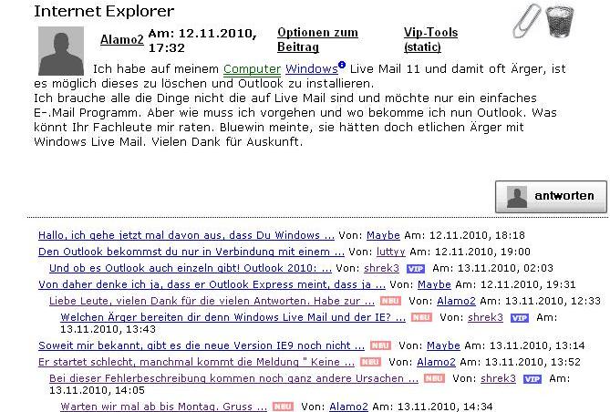

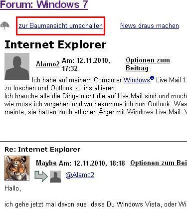

Sehr viel leichter wird es, sich diesen in der Baumansicht anzeigen zu lassen.
Um auf die Baumansicht zu wechseln, zum Beginn des Threads gehen und dort auf "Baumansicht" klicken (siehe Bild).
http://www.nickles.de/user/images/185300/baumansicht.jpg
Das sieht dann so aus und man erkennt an den roten "Neu"-Kennzeichnungen sofort, an welcher Stelle neue Beiträge platziert sind:
http://www.nickles.de/user/images/185300/flachansicht.jpg
Hilft dir das weiter?
