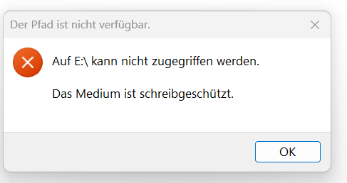

Win 11 25H2 der Stick hat einen Schreibschutzschalter. Am Linux Book funktioniert der Stick problemlos.

NTFS, Win kann auf den Stick wieder zugreifen!

Nur als kleiner Zusatztipp:
Den Stick nach jeder Anwendung "sicher entfernen" oder ordnungsgemäß "auswerfen".
Wenn nicht, könnte Windows ein "Dirty Bit" erkennen und als schreibgeschützt markieren.
Linux macht das nichts aus, Windows schon.

jofri62 schoppes „Nur als kleiner Zusatztipp: Den Stick nach jeder Anwendung sicher entfernen oder ordnungsgemäß auswerfen . Wenn nicht, ...“
Hallo schoppes,
viele Jahre lang habe ich Sticks einfach abgezogen. Seit ca.einem Jahr nutze ich "sicher entfernen".  Nachdem ich ich den Schreibschutz mehrfach ein- und ausgeschaltet habe, funktionierte der Stick wieder.
tywin jofri62 „Hallo schoppes, viele Jahre lang habe ich Sticks einfach abgezogen. Seit ca.einem Jahr nutze ich sicher entfernen . Nachdem ...“
Was hat dein kontaktunsicherer Schreibschutzschalter mit dem Abziehen des USB-Sticks zu tun.
Wenn unter Win10/11 die Standardeinstellung "Schnelles Entfernen" nicht geändert wurde, kann der Stick jederzeit abgezogen werden. Natürlich muß die laufende Datenübertragung vorher beendet sein.

gelöscht_371469 schoppes „Nur als kleiner Zusatztipp: Den Stick nach jeder Anwendung sicher entfernen oder ordnungsgemäß auswerfen . Wenn nicht, ...“
Jein.
Mir ist es auch schon unter Linux passiert, dass ein USB Stick urplötzlich "schreibgeschützt" war, nachdem ich diesen versehentlich ohne die Option "sicheres Entfernen" abgezogen habe. Kann oft gut gehen, muss es aber nicht.
