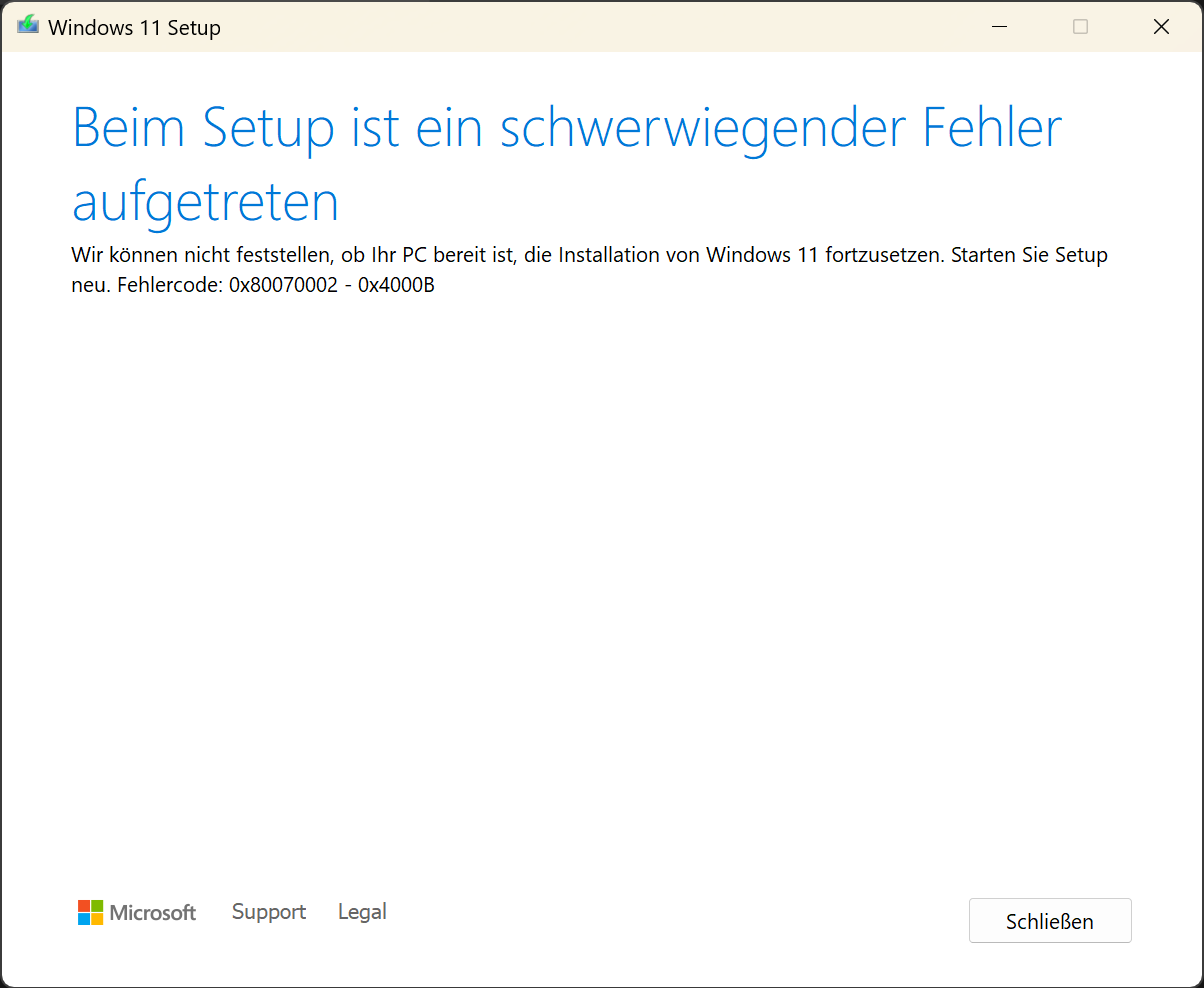

Nun habe ich gestern die aktuelle Version mit dem MCT auf einen Installationsstick gezogen und versucht, aus dem laufenden System heraus mit Setup.exe ein Update zu starten.
Zuerst lief alles normal, dann kam die Meldung, dass dieses System noch nicht aktualisiert werden kann, da es für einen verwendeten Treiber noch keinen neueren Ersatz gibt. Leider gab es keinen Hinweis, um welchen Treiber es sich handelte.
Nun hänge ich nicht unbedingt an einem W11 24H2, aber es würde mich schon interessieren, was das Problem ist.
Noch zur Info: Ich habe keine exotische oder alte Hardware an meinen Rechner angeschlossen. Als Graka benutze ich eine RX9600XT und ansonsten habe ich nur einen Epson Drucker.
Hat jemand eine Idee, wie ich das rausbekomme was das für ein Treiber sein könnte?

Das System hat übrigens sofort gemerkt, dass ich ein update bereits versucht hatte und gab zuerst eine Info raus und dann diese Fehlermeldung:
Die ganzen Daten unter Windows /Distribution usw. wo die Updates drin verankert sind, habe ich auch gelöscht und dennoch mag Windowes 11 23H2 nicht auf W24H2 upzudaten...

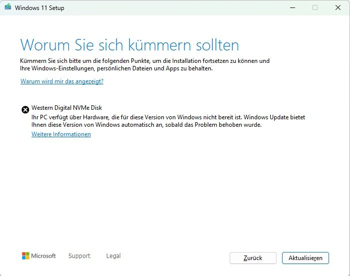

Arehton Nachtrag zu: „Hallo Gemeinde. Auch ich hatte ein Problem, mein System mit Win11 von 23H2 auf 24H2 upzudaten. Nachdem ich die Iso ...“
Ach Nö...........Wieder  Abruch mit der folgenden Meldung. Hab das bis Dato auch noch nicht:
Ursache habe ich wohl hier gefunden. Habe selber eine WD Black SN580 Heatsink 500GB im System: https://www.heise.de/news/Windows-11-24H2-PCs-mit-bestimmten-WD-SSDs-stuerzen-ab-9983696.html
Immer was neues. Ich mag nicht mehr.
Grüße
Arehton Nachtrag zu: „Ach Nö...........Wieder Abruch mit der folgenden Meldung. Hab das bis Dato auch noch nicht: Ursache habe ich wohl hier ...“
So, Thema endgültig abgeschlossen. Dashboard von WD installiert und die neuen Firmware (wurde sofort angeboten) für meine NVMe SSD´s geladen. Und zack........meine Kiste läuft jetzt mit 24h2.
