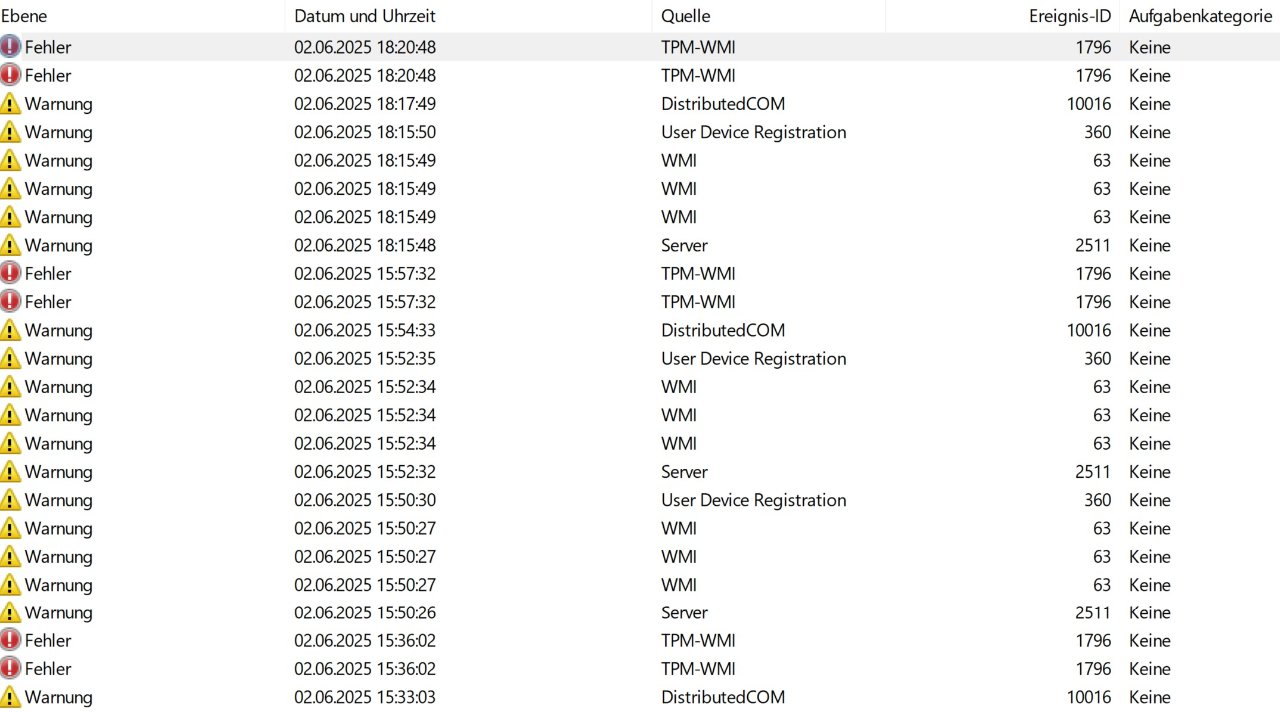

ich habe jedesmal mehrfach den Fehler 1796 (TPM-WMI Fehler), obwohl TPM aktiviert ist. MSINFO32 sagt: Sicherer Startzustand    Aus

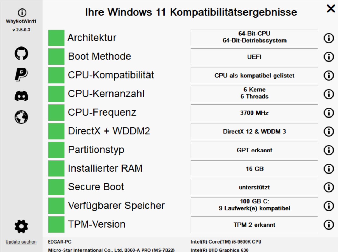

WHYNOTWIN 11:
Ich habe im UEFI 2 TPM-Möglichkeiten: dTPM oder PTT
Ich habe PTT gewählt, da bei WHYNOTWIN 11 TPM nicht erkannt wird.
Kann mir jemand sagen, warum ich immer diese Fehler in der Ereignisanzeige habe und MSINFO32 sagt: Sicherer Startzustand    Aus.

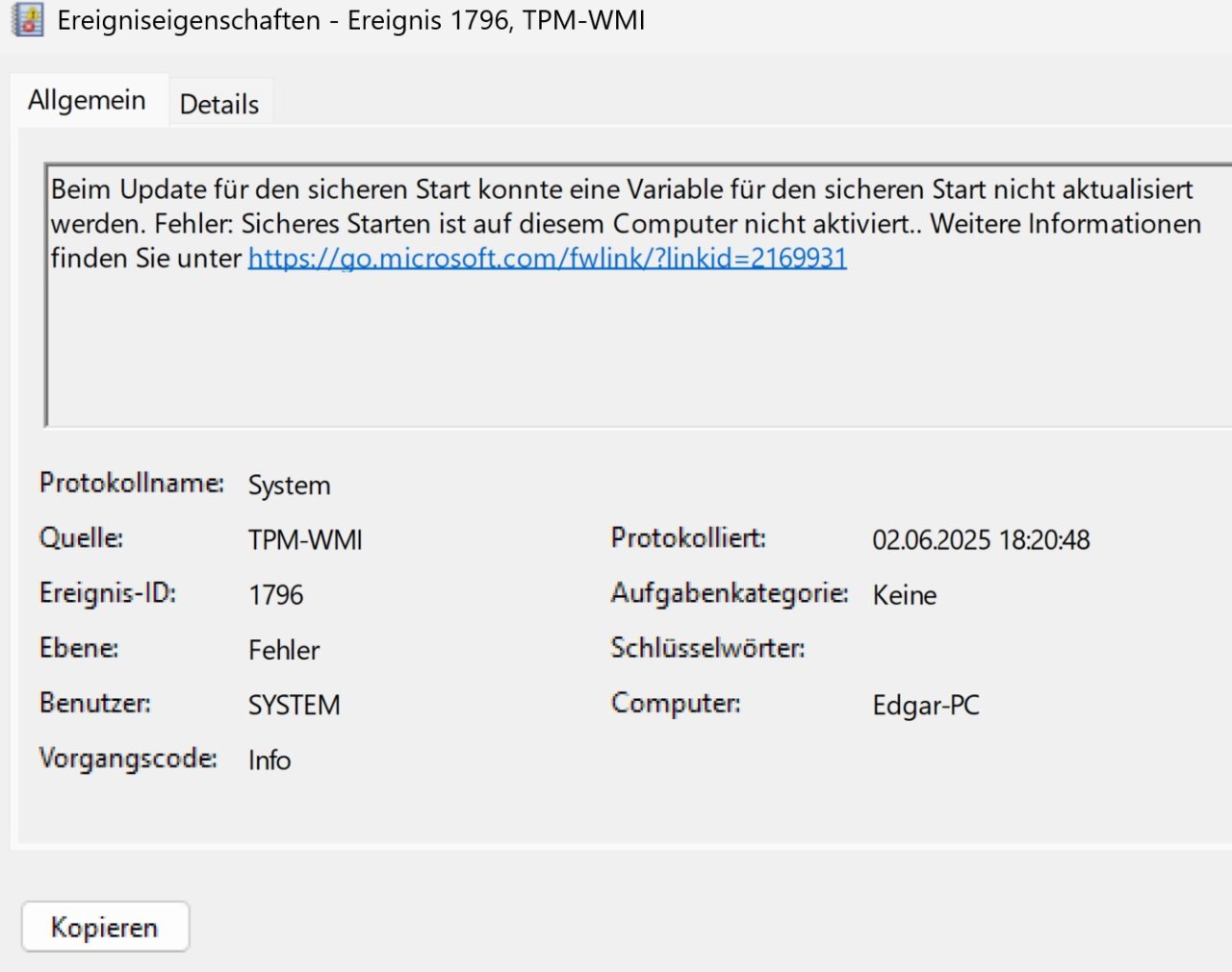

Dann kannst Du ja diesesmal nachsehen bzw. einen Screenshot erstellen. Zwinkernd
Edgar Rau gelöscht_349356 „Fehler ID 1796 Die Secure Boot-Aktualisierung konnte eine Secure Boot-Variable nicht aktualisieren mit dem Fehler . Mal in ...“
Hast Du diesen Screeshot gemeint?
Alles schon gemacht, ich werde es so belassen und meine Zeit nicht "unnötig" am PC verbringen, zumal der PC schnell hochfährt, die Programme schnell geladen und das Arbeiten mit verschiedenen Programmen recht zügig ist.
Mich haben lediglich die roten Fehler in der Ereignisanzeige gestört.

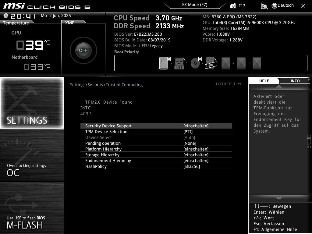

MSI B360 Pro:
Edgar Rau Nachtrag zu: „Einen speziellen Punkt Secure Boot habe ich nirgends gefunden. Ich habe das gesamte BIOS UEFI durchsucht, aber diesen Punkt ...“
Ich habe 'mal einen Screenshot vom UEFI gemacht.
gelöscht_349356 Edgar Rau „Ich habe mal einen Screenshot vom UEFI gemacht.“
Das ist nur eine Seite davon.

st.lu Edgar Rau „Ich habe mal einen Screenshot vom UEFI gemacht.“
Wenn ich das Bild richtig interpretiere, Dann bist du da schon auf einer 2. "sub-menu" Ebene.
Unter dem Rahmen, rechts von "Settings" (auch eingerahmt), steht eine Zeile:
Settings\Security\Trusted Computing
Ähnlich wie bei Ordnern, würde ich erst mal 2 Ebeneb hoch zu Settings gehen und dort schauen nach der Option "Secure Boot" (laut Handbuchseite, von Eludi84 gepostet).

Hallo Eludi84 & st.lu,
ich habe 'mal 5 Bilder vom EZ Mode hochgeladen:
Wo finde ich den Punkt: Secure Boot aktivieren?

Bei Security Device Support kann ich entweder Einschalten oder Deaktivieren einstellen.
Es wird wohl am UEFI liegen. Es ist wahrscheinlich doch nicht die aktuellste Version, wie mir ein Bekannter mitgeteilt hat.
Ich habe mich jetzt ein wenig mit Secure Boot beschäftigt. Ich möchte es nicht aktivieren, auch wenn ich es könnte.
Vielen Dank für Dein/Euer Interesse, ich habe dadurch einiges über UEFI, Secure Boot u.s.w. gelernt.
