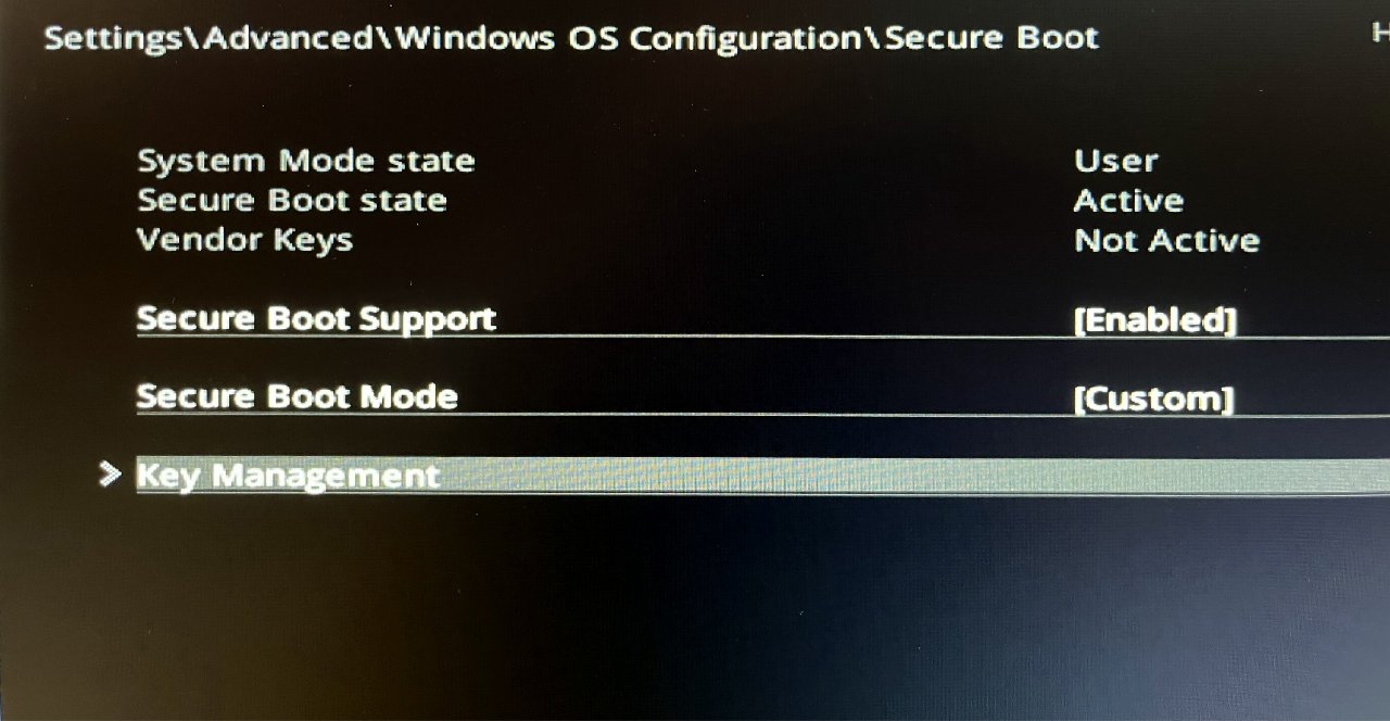

Im Bios ( welches ich nicht geändert habe !) sieht es aus wie folgt:
Secure Boot : enabled
              not active
Secure Boot Mode : Standard
Was kann ich da noch machen ? Auf dem System ist windows 11 pro installiert.

Im Bios ( welches ich nicht geändert habe !) sieht es aus wie folgt: Secure Boot : enabled               not active Secure Boot Mode : Standard     -------------- Was kann ich da noch machen ?
Der Secure Boot Modus muss im BIOS auf Custom eingestellt sein, damit Secure Boot funktioniert.
Dann zeigt Systeminformationen auch an, dass der sichere Startzustand an ist.

Danke für die Antwort.
Ja - es ist so eingestellt:
Secure Boot : [Enabled]
Secure Boot Mode   : [Custom]
Unterhalb des Eintrags wird jedoch angezeigt : Not active
