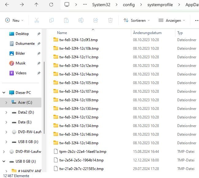

Aus reinem Interesse für mich, schau mal bitte in diesen Ordner:
C: Windows - System32 - config - systemprofile - AppData - Local
Mach mir, wenn möglich, ein Foto davon und poste es hier mal. Andy
Django81 andy11 „Aus reinem Interesse für mich, schau mal bitte in diesen Ordner: C: Windows - System32 - config - systemprofile - AppData ...“
Also da sind > 12'000 Elemente in diesem Ordner... Foto von allem machen schwierig Zwinkernd. Hier mal Screenshots vom "Anfang" und vom "Schluss":

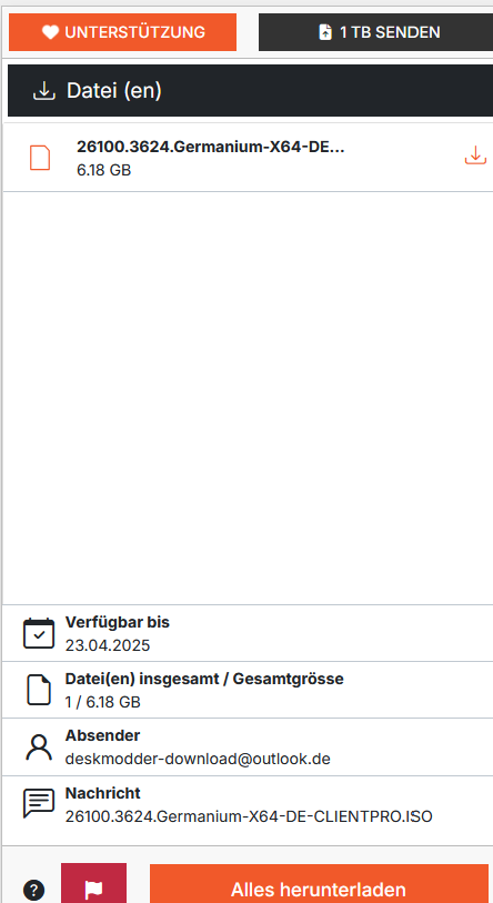

gast1000 Django81 „Also da sind 12 000 Elemente in diesem Ordner... Foto von allem machen schwierig . Hier mal Screenshots vom Anfang und vom ...“
Dann lade dir hier die ISO 24H2 runter und öffne sie unter WIN11 mit Rechtsklick im Windows-Explorer.
https://www.deskmodder.de/blog/2024/10/02/windows-11-24h2-26100-iso-esd-deutsch-english/
Dann Setup.exe ausführen und dann kommt nach einiger Zeit die Option "Alle Einstellungen und Daten behalten"!
Das machst du und danach müsste die Kiste wieder einwandfrei laufen...

andy11 Django81 „Also da sind 12 000 Elemente in diesem Ordner... Foto von allem machen schwierig . Hier mal Screenshots vom Anfang und vom ...“
Ich will es nicht glauben das dieser Mist immer noch geschieht.
Alles was mit ".tmp" endet löschen.
Dann alle Anwendungen Schließen, auch den Firefox, und den
Ordner Windows - Temp leeren. Soweit es zugelassen wird.
Neustart machen.

Django81 andy11 „Ich will es nicht glauben das dieser Mist immer noch geschieht. Alles was mit .tmp endet löschen. Dann alle Anwendungen ...“
Ich habe mal all diese TMP-Files gelöscht in den beiden Ordnern. Brachte leider nichts. System wiederherstellen brachte auch nichts, bei jedem Start kam wieder der schwarze Bildschirm. Habe dann das neuste Qualitätsupdate deinstalliert und den PC bzw. das Betriebssystem so zumindest zum Laufen gebracht. Mache mir aber keine grossen Hoffnungen - bin jetzt wohl wieder in der "Endlosschlaufe"

Django81 gast1000 „Ups, übersehen. Ich würde es trotzdem versuchen mit der ISO, da dann das System wieder sauber inkl. aller Daten und ...“
Guten Morgen allerseits
Vielen Dank für Eure Hilfe und Eure Tipps. Demnach müsste ich "einfach" diese 24H2-Datei herunterladen und installieren?
@RW1: Was genau für ein Backup sollte ich da zuvor erstellen bzw. mit welchem Tool?

Hallo Django 82,
die Win 11 24 H2 Iso habe ich bei Microsoft heruntergeladen. "Windows 11 Laufwerkimage (ISO) für x64-Geräte herunterladen"
https://www.microsoft.com/de-de/software-download/windows11
winnigorny1 jofri62 „Hallo Django 82, die Win 11 24 H2 Iso habe ich bei Microsoft heruntergeladen. Windows 11 Laufwerkimage ISO für x64-Geräte ...“

Gast 1000 hat Deskmodder verlinkt.
25.03.18:54 Uhr Django 82
Ich habe mir die verlinkte Seite bei Deskmodder mal angeschaut und da wird mir als "Laie" irgendwie Angst und Bange. Schon nur, welche Version genau ich da nehmen müsste... Daher noch ein paar Fragen, wie das mit dem 24H2-Update ggf. umgehen könnte:
Mit  Deskmodder komme ich auch nicht zurecht! Mein Link ist übersichtlicher.
mawe2 jofri62 „Hallo mawe, ist der Intellekt vom neunmalklugen Oberlehrer wieder überfordert? Gast 1000 hat Deskmodder verlinkt. ...“
ist der Intellekt wieder mal überfordert?
jofri62 mawe2 „...“
Hallo mawe,
nach der Motivation vom Oberlehrer habe ich etwas Zeit in Deskmodder investiert und den Download gefunden.

Nochmals ich. Also ich habe mir mal die WINDOWS 11-ISO von der von jofri62 (@ danke) verlinkten Microsoft-Seite heruntergeladen. Die ISO-Variante deshalb, weil man damit gemäss Beschrieb auf der Microsoft-Seite ein "startbares Medium erstellen kann. Was ja grundsätzlich nicht schlecht ist, falls mir die Kiste mal endgültig abstürzt. Nun möchte ich diese ISO auf eine DVD zu brennen (ja, ich bin einer der letzten Mohikaner der dieses Tool noch nutzt
mawe2 Django81 „Nochmals ich. Also ich habe mir mal die WINDOWS 11-ISO von der von jofri62 @ danke verlinkten Microsoft-Seite ...“
