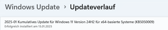

Bei meinem PC wurde KB 50500009 am 15.01.2025 erfolgreich installiert.

Aber, in der Update-History wird nun dieses KB5050009 als erfolgreich installiert aufgeführt.
Nun der Hammer, Windows möchte es heute erneut installieren...
