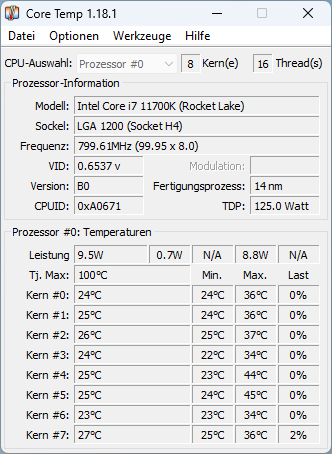

Experte andy11 „Nach dem Einbau der SSD auch alles gründlich kontrolliert? Alle Lüfter laufen? Temperaturen kontrollieren. A“
Hallo Andy!
Hier mal eine Datei mit den versch. Temperaturen:
andy11 Experte „Hallo Andy! Hier mal eine Datei mit den versch. Temperaturen:“
Da ist alles korrekt.

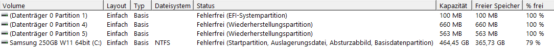

Hallo! Ich habe in der Datenträgerverwaltung folgendes stehen:
Ich denke hier kann etwas nicht stimmen. Habe eine neue SSD installiert und darauf nur Windows 11 64bit installiert. Ich bin ein Laie aber habe den Verdacht das hier etwas nicht stimmt. Zusatz: der PC bleibt zum Großteil stehen wenn ich im Internet bin.

Hallo!
Was soll hier nicht stimmen?
Hast Du die BIOS/UEFI-Default-Werte geladen?
Hast Du das System mal mit nur einem RAM-Riegel betrieben?
Welches "Programm" meintest Du vorgestern, das Du hier posten wolltest?
Welcher Browser, welche Version?
Irgenwelche Sicherheitstools installiert?

Hallo! Ich bin ein Laie, aber es sind 4 Partitionen angeführt, wozu? Default Werte habe ich auch geladen und einen RAM Riegel entfernt. Alles ohne Erfolg. Browser: Google Chrome letzte Version. Sicherheitstools keine installiert. Lediglich F-Secure. Bis vor einiger Zeit lief alles Problemlos. Auch das BS wurde neu installiert auf einer neuen SSD.
gelöscht_319590 Experte „Hallo! Ich bin ein Laie, aber es sind 4 Partitionen angeführt, wozu? Default Werte habe ich auch geladen und einen RAM ...“
Bin im Moment unterwegs.
Mehrere Partitionen sind durchaus normal. Eine ist z. B. eine Wiederherstellungspartition. Wie das genau zusammenhängt hab ich nicht im Kopf. Ich poste mein Partitions-Layout, wenn ich wieder vor Ort bin.
mawe2 gelöscht_319590 „Bin im Moment unterwegs. Mehrere Partitionen sind durchaus normal. Eine ist z. B. eine Wiederherstellungspartition. Wie das ...“
Ungewöhnlich ist höchstens, dass es beim TS zwei davon gibt.
(Das dürfte allerdings für die eigentliche Fragestellung trotzdem irrelevant sein.)
gelöscht_319590 Experte „Hallo! Ich habe in der Datenträgerverwaltung folgendes stehen: Ich denke hier kann etwas nicht stimmen. Habe eine neue SSD ...“
so sieht das Layout auf eine der Kisten hier im Haus aus.
Warum Du jetzt eine Partition mehr hast, kann ich Dir im Moment auch nicht erklären.
Das hat aber mit der Systemstabilität eher nichts zu tun.
An Deiner Stelle würde ich die ganze Kiste nochmal neu aufsetzen.
Es scheint ja nichts Besonderes installiert zu sein.
Vorher alle Anschlüsse auf dem Board nochmal genau prüfen.
Speicher, GraKa, SSD und sonstige Verbindungen.
Gleich am Anfang der Installation ALLE vorhandenen Partitionen manuell löschen.
Am Besten nimmst Du das diese Woche veröffentlichte Windows 11 24H2.
Nach der Installation sofort nach Updates suchen lassen und diese installieren.
Laß das FSecure erstmal weg.
Ansonsten weiß ich nun wirklich nicht mehr, wie ich Dir ohne direkten Zugriff auf die Kiste
noch helfen könnte.
