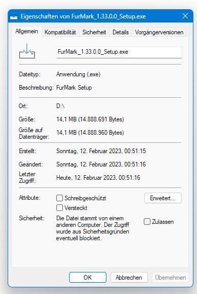

Mach bitte einen Screenshot in dem man das Feld für das fehlende Häkchen sieht.
klaus851 gelöscht_349356 „Mach bitte einen Screenshot in dem man das Feld für das fehlende Häkchen sieht.“
Hallo, Eludi 84, hier das Screenshot.

gelöscht_349356 klaus851 „Eludi84, deinen Tipp ausgeführt, an der Situation hat sich nichts geändert. Schade. Danke für deine Mühen. Ist ja auch ...“
Bin der Sache nochmal etwas nachgegangen:
Nach Aufruf der Eigenschaften/Allgemein muß bei Sicherheit stets ein Häkchen gesetzt werden.
Weshalb rufst Du die Eigenschaften eigentlich auf?
Daß sich dieses Fenster selbständig öffnet kenne ich nicht.
Für eine Installation muss doch nur die Nachfrage der Benutzerkontensteuerung bestätigt werden? ggf. mit Admin-Passwort?
Dieses Häkchen könnte ich hier auch nur beim ersten Aufruf unmittelbar nach dem Download setzen, danach fehlt das Kästchen.
klaus851 gelöscht_349356 „Bin der Sache nochmal etwas nachgegangen: Weshalb rufst Du die Eigenschaften eigentlich auf? Daß sich dieses Fenster ...“
Eludi84,
bei normalen Linksklick passiert bei mir nichts. Das Fenster öffnet sich nicht selständig, erst nachdem ich mit Rechtsklick die Eigenschaften aufgerufen und das Häkchen gesetzt habe, funktioniert der Linksklick normal. Bei Multimedia-Dateien funktioniert das Öffnen mit Links normal. Zip-, ISO-, exe-, cab- und gleiches bereiten mir dies Problem.
Habe keine zusätzlich Sicherheitssoftware, außer Windows-Defender installiert. Und bin als Admin eingetragen.
"Für eine Installation muss doch nur die Nachfrage der Benutzerkontensteuerung bestätigt werden? ggf. mit Admin-Passwort?" soweit komme ich nicht mal. Die Dateien liegen einfach nur im Download-Ordner.
