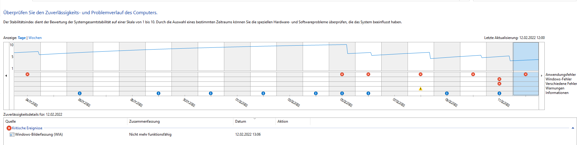

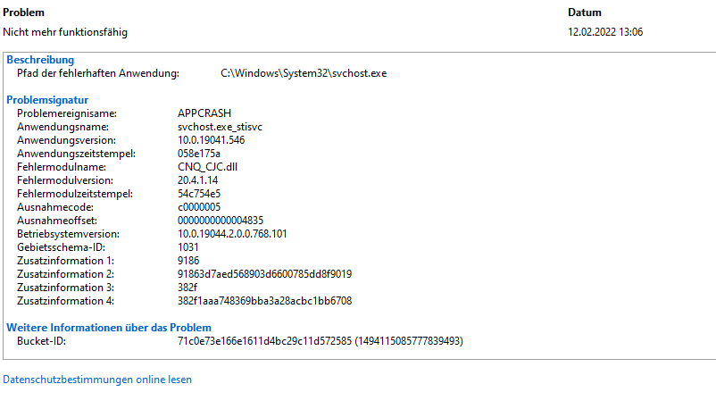

Hallo zusammen,
ich habe seit einigen Monaten diesen Fehler im Zuverlässigkeitsverlauf unter Win10 64 bit.
Kann mir jemand sagen, was ich dagegen tun kann?
Dachte erst es ist der Scanner, den lasse ich jetzt verzögert starten. Hat keine Auswirkungen gehabt.
Ich habe keine Idee.
Edit: Sry für den Tippfehler oben, lässt sich nicht beheben
gelöscht_35042 Stahlgewitter85 „Win Zuverlässigkeissverlauf“
Was wird den links unten angezeigt, wenn du direkt auf die roten x klickst?
Stahlgewitter85 gelöscht_35042 „Was wird den links unten angezeigt, wenn du direkt auf die roten x klickst?“
Hallo luttyy,
dies hier
Alpha13 Stahlgewitter85 „Win Zuverlässigkeissverlauf“
https://de.minitool.com/nachrichten/einen-wia-treiber-benoetigen.html
macht man da und deaktiviert = stoppt mindestens testweise den Dienst.
Welcher Scanner bzw Drucker mit Scanner ist das genau?
W10 schiebt einem nicht so selten Treiber mit Bugs unter...
https://koroglutech.com/de/articles/3616
Sind da die übrigen Optionen und Ich würde da immer! den Scannertreiber vom Hersteller des Scanners/Druckers mit Scanner installieren.
Und warum der Windows-Bilderfassung (WIA) Dienst nicht mehr korrekt läuft kann viele Ursachen haben!

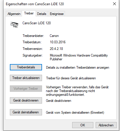

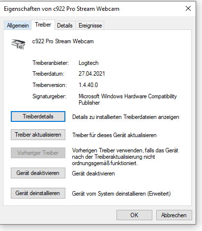

Vorab, ich nutze einen Canon Lide120
Eine Logitech C922
Der Drucker ist ein Kyocera P5021cdw Netzwerkdrucker (WLAN)

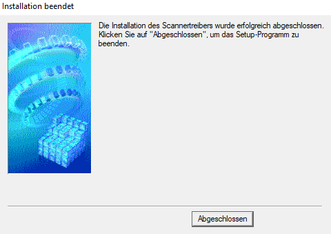

Alpha13 Stahlgewitter85 „Hallo Alpha, lese ich mir sogleich alles durch. Vorab, ich nutze einen Canon Lide120 Eine Logitech C922 Der Drucker ist ein ...“
Stahlgewitter85 Alpha13 „CanoScan LiDE 120 Scannertreiber v.1.03 Windows ...“
erledigt (hatte ich aber schon installiert, den Treiber hatte ich noch in meiner Download Liste)

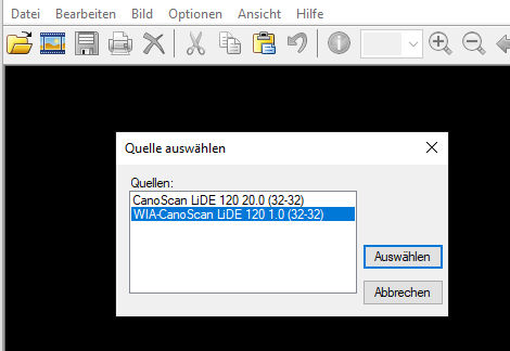

Kannst du mir bei dem Video helfen, bin der engl. Sprache nicht so mächtig.
Er installiert Irfan View und Scan darüber?
Nachtrag: Ich glaube ich habe es verstanden. Er wählt den TWAIN als Quelle und scan dann über IrfanView.
Wähle ich die Quelle (das obere auf meinen Screenshot), wird dies dann generell - programmübergreifend - übernommen und der Lide120 nutzt dann immer dieses Format, auch über ScanGear was mit dem Softwarepaket von Canon kam?
Alpha13 Stahlgewitter85 „erledigt hatte ich aber schon installiert, den Treiber hatte ich noch in meiner Download Liste Kannst du mir bei dem Video ...“
Jenau.
https://www.schieb.de/714406/irfanview-bilder-und-dokumente-einscannen
https://www.youtube.com/watch?v=DhAC2IYT0tA
Ist wirklich einfach.
Und den Windows-Bilderfassung (WIA) Dienst solltest du natürlich immer stoppen.
Stahlgewitter85 Alpha13 „Jenau. https://www.schieb.de/714406/irfanview-bilder-und-dokumente-einscannen https://www.youtube.com/watch?v DhAC2IYT0tA ...“
Alles klar. Das probiere ich aus. Geniale Lösung. Ich danke Dir!

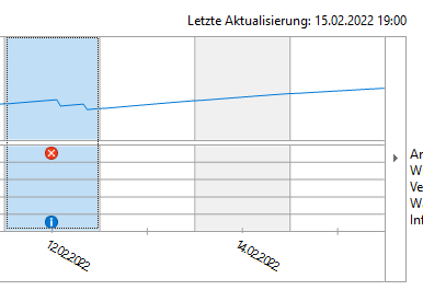

Nochmal danke in die Runde, schaut mal wie es jetzt im Zuverlässigkeitsverlauf aussieht :)
Alpha13 Stahlgewitter85 „Nochmal danke in die Runde, schaut mal wie es jetzt im Zuverlässigkeitsverlauf aussieht :“
Kaum macht mans richtig und verabschiedet sich von dem WIA Scheiß.
