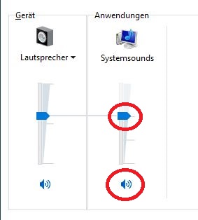

gelöscht_349356 LEPPLEMA „Erstmal danke. Aber ich muss nochmal präzisieren. Das Abspielen von Sounddateien und Videos von you tube funktionieren ...“
Wenn ich über das Lautsprechersymbol in der Taskleiste das Feld "Sounds" aufrufe kann ich zwar alle Töne testen
Wie sieht das bei Lautstärkemixer aus?
LEPPLEMA gelöscht_349356 „Wie sieht das bei Lautstärkemixer aus?“
Sieht genau so aus wie im Bild.
