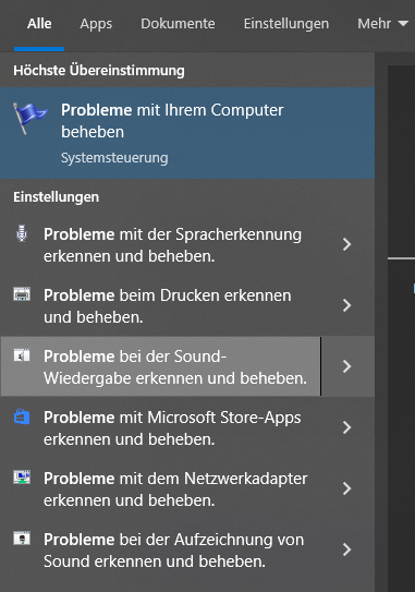

hddiesel fbe „Plötzlich kein Ton bei Videos,System“
Hallo fbe,
Audio-Problembehandlung durchführen
Rechtsklick auf Start
Suchen:
Probleme eingeben

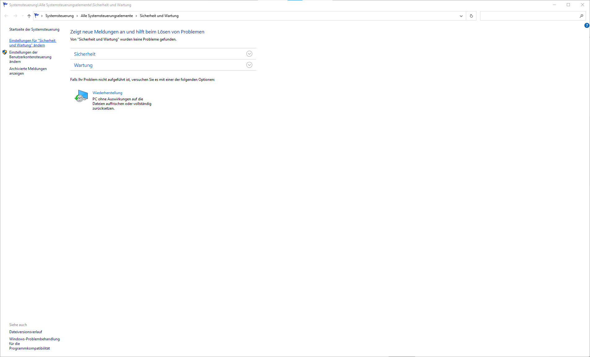

fbe hddiesel „Hallo fbe, Audio-Problembehandlung durchführen Rechtsklick auf Start Suchen: Probleme eingeben“
Hallo hddiesel Danke, aber bei mir sieht das so aus:
