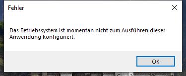

Hallo Gemeinde.
seit gestern kann ich Word nicht mehr starten.
Ich kann ein Image zurückspielen, aber das hält nicht lange vor.
Leider kann ich aufgrund ,einer Sehbehinderung im Internet nichts mehr richtig lesen.
Kann mir jemand helfen?
Vielen Dank.

pappnasen Nachtrag zu: „Kann mir jemand helfen? Office 2013“
Aufgrund der Tatsache, dass das KB 5014699 wohl für die Probleme verantwortlich ist, habe ich versucht, das zu deinstallieren.
Diese Option habe ich aber nicht mehr. Es liegt wohl daran, dass ich das System bereinigt habe.
Nun habe ich versucht, das Update nochmals zu installieren, um es dann zu deinstallieren. Geht aber nicht, da bereits vorhanden.
Gibt es da Möglichkeiten außer das System neu aufzusetzen?
Inzwischen habe ich bei mir einen neuen IT-Dienstleister aus meinem Dorf bei mir.
Nach ca. 15 Minuten konnte ich mein Winword wieder über das Icon starten.
Was er gemacht hat, weiß ich nicht. Er sagte nur, es war an der Verknüpfung etwas nicht gut.
Festgestelle habe ich bei Eigenschaften, dass der Zielort verändert wurde.
Vorher war es "office 15", jetzt ist es "client".
Allerdings mit Doppelklick aus dem TC heraus geht es immer nocht nicht.
Gruß an alle.
Hallo Gemeinde,
vor einigen Tagen hatte ich dasselbe Problem bei Excel 2013-
Diesmal konnte ich den Übertäter ermitteln.
Es ist der CCLEANER.
Was er genau zerstört, weiß ich nicht. Es hat jedenfall mit der Verknüpfung auf dem Dsktop zutun.
LÖSUNG:
  • Startmenü aufrufen#
  • E eingeben
  • Rechts Dateispeicherort öffnen
  • Rechtsklick
  • Senden an: Desktop
Nun das alte Icon löschen und das neue benutzen.
