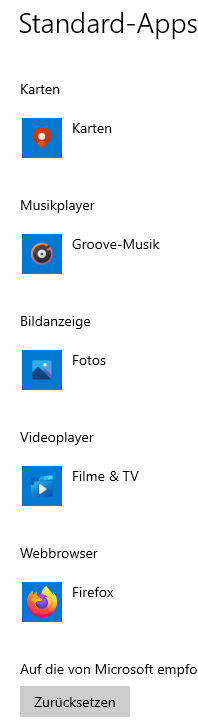

Ich habe w10Home neu installiert. Mein Standardbrowser ist der Firefox 94.0.1. Wenn ich mich am Rechner einlogge erscheint bei Eingabe meiner PIN der Edge Browser obwohl der FFals Standart Browser gesetzt ist ich muss den FF immer extra aufrufen.
Wie kann ich das ändern?
gelöscht_35042 fbe „Wie kann ich Edge und Bing beim Login sperren?“
Hast du ihn  in den Standard-Apps so gesetzt?
Klick
fbe gelöscht_35042 „Hast du ihn in den Standard-Apps so gesetzt? Klick“
Ja:
