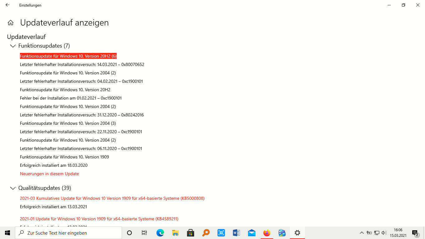

Hallo und guten Abend,
da ich nun immer wieder die Meldung bekomme, dass der Support zu Win10 - 1909 eingestellt wird, soll ich auf Win10 20H2 wechseln.
Leider habe ich immer noch das Problem, dass das nicht funktioniert.
Beim Neustart, der autom. nach dem Herunterladen der neuen Vers. ausgeführt wird, hängt sich das Medion 6624 auf.
Weder direkt über nach Updates suchen... Installieren, noch über
https://www.microsoft.com/de-de/software-download/windows10%20
funktioniert.
Bei dem genannten Link wird angezeigt, dass ALLES OK ist für das Update.
Nachdem alles heruntergeladen ist, startet das System autom neu und hängt sich kurz darauf auf.
Wenn ich dann den Ein-/Ausschaltknopf betätige, damit das Notebook neu startet, setzt sich das System selbstständig wieder zurück auf Win10 1909.
Mehrere Versuche führten immer wieder zum gleichen Ergebnis.
Was könnte ich nocht versuchen, ohne gleich eine kpl. Neuinstallation durchführen zu müssen.

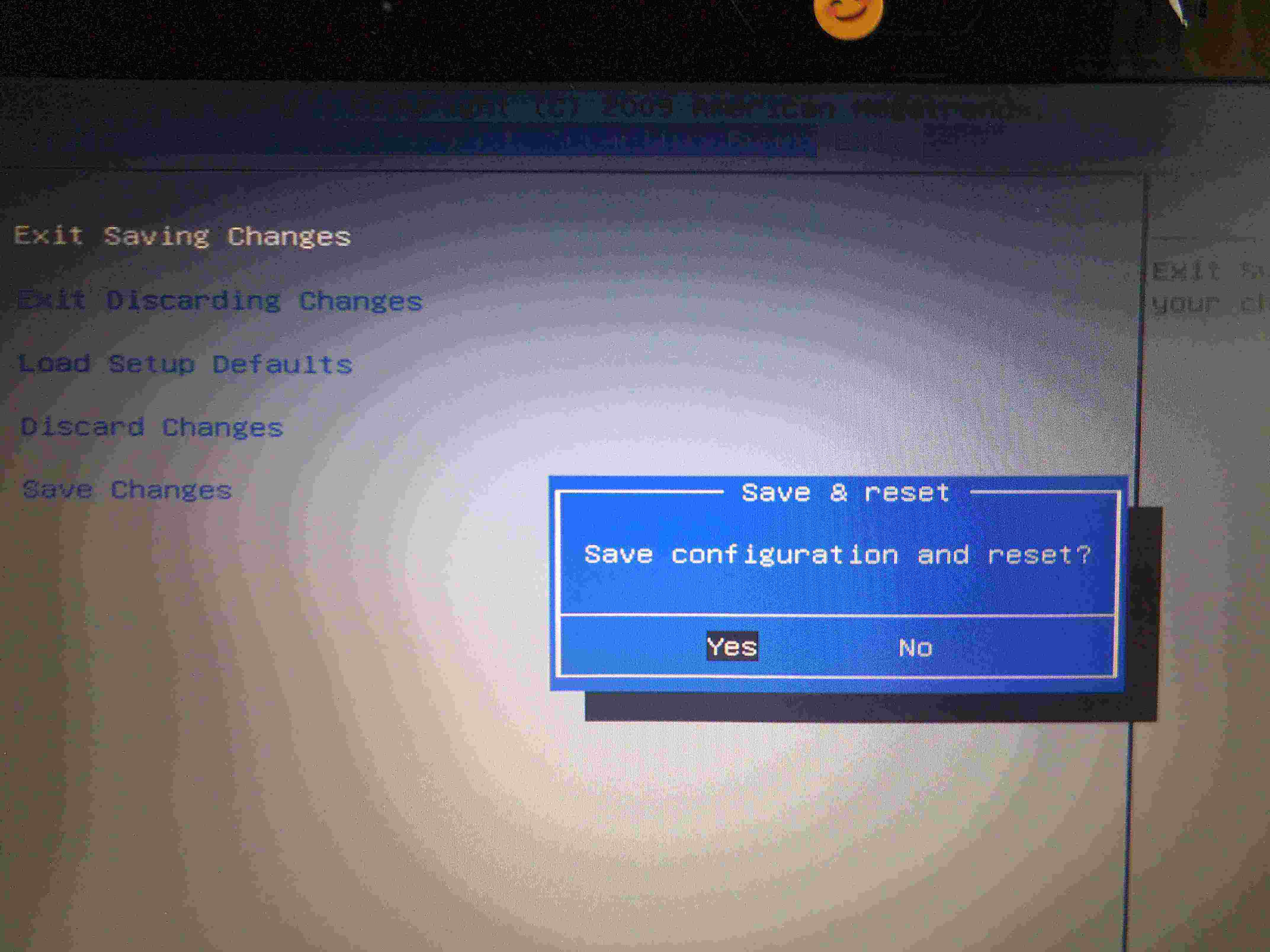

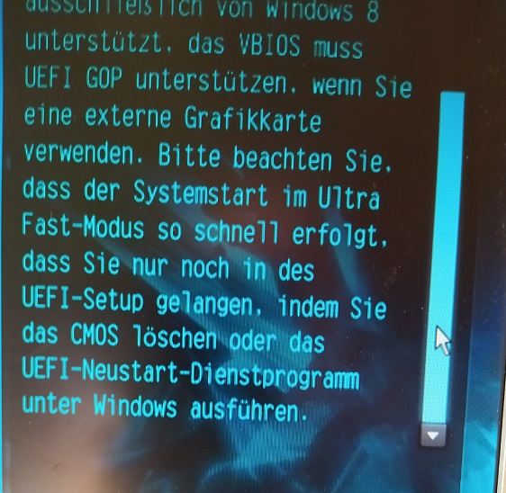

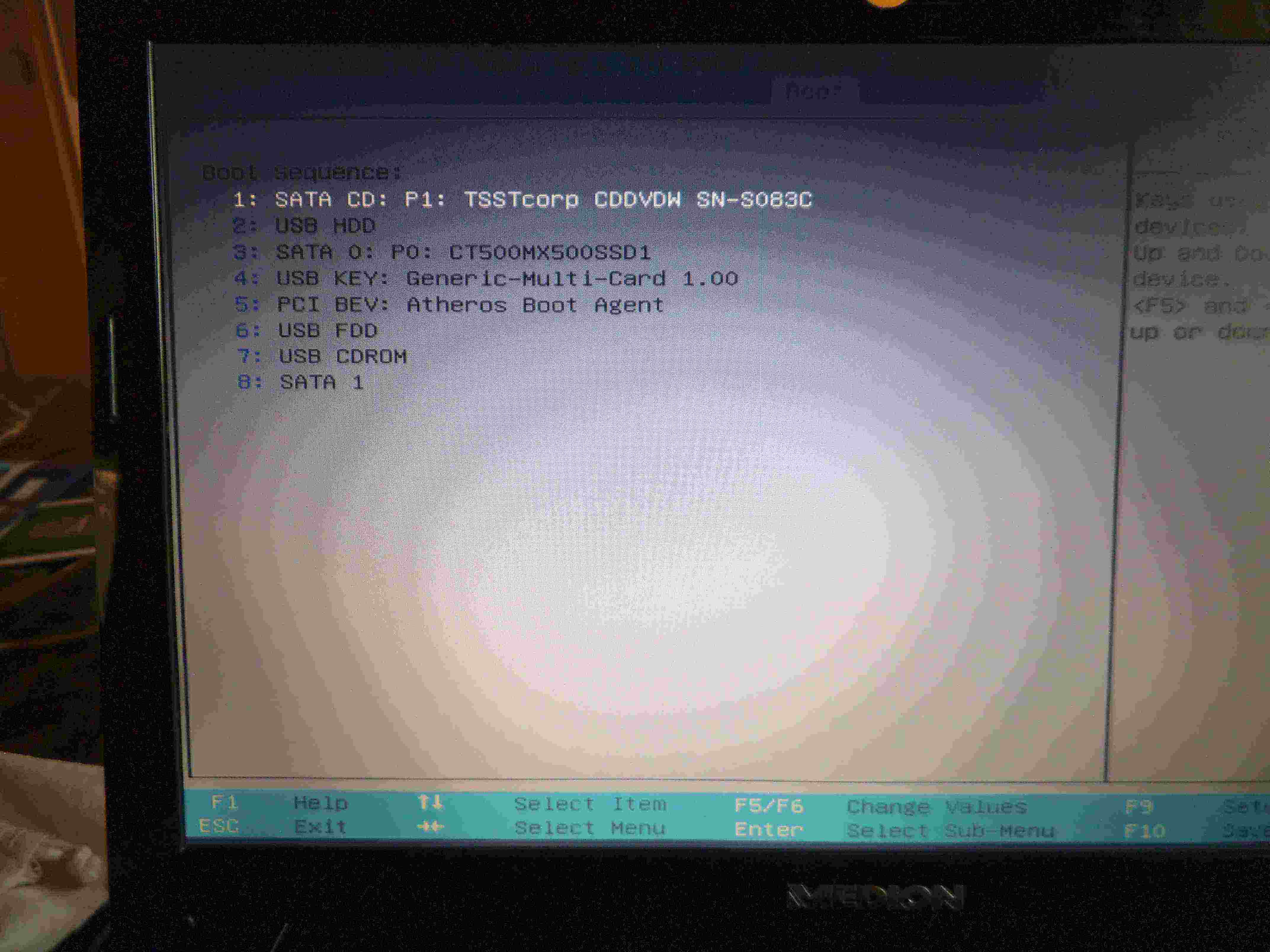

Es hat keine Ruhe gelassedn...
Kaltstart nachdem heruntergeladen und installieren von 20H2, dann nach dem Kaltstart beobchtet habe ich bis ca. 23% und nichts mehr daran gemacht, später festgestellt, dass er hängt, wieder nichts gemacht, kurz darauf hat das Notebook von allieine ausgeschaltet.
Neustart mit Druck auf den Einschaltknopf, System hat sich wieder zurückgesetzt, hat aber dieses Mal mehrmals gestreikt (was zuvor nie der Fall war), sodass ich mehrmals neu starten musste, da es sich  mehrmals von alleine ausschaltete.
Gut, dass es dann wieder korrekt hochfuhr (leider mit der alten Vers.).

Martina61 hatterchen1 „Gut, war ein Versuch wert. Hast Du evtl. die Kontennamen oder Benutzernamen zwischenzeitlich geändert? Gibt es eine ...“
Gibt es eine Fehlermeldung?
Funktionsupdate für Windows 10, Version 20H2 (6)
Letzter fehlerhafter Installationsversuch: ‎14.‎03.‎2021 – 0x80070652
Nach Neustart hängt er und schaltet dann einfach ab.

Martina61 Nachtrag zu: „Funktionsupdate für Windows 10, Version 20H2 6 Letzter fehlerhafter Installationsversuch: 14. 03. 2021 0x80070652 Nach ...“
evtl. hilft das auch weiter, da vorherige Updates anscheinend auch nicht installiert wurden.

Martina61 Nachtrag zu: „Hallo, da ich längere Zeit ausgefallen bin, kann ich mich erst heute mit aktuellem Stand wieder melden. Ich habe nun ...“

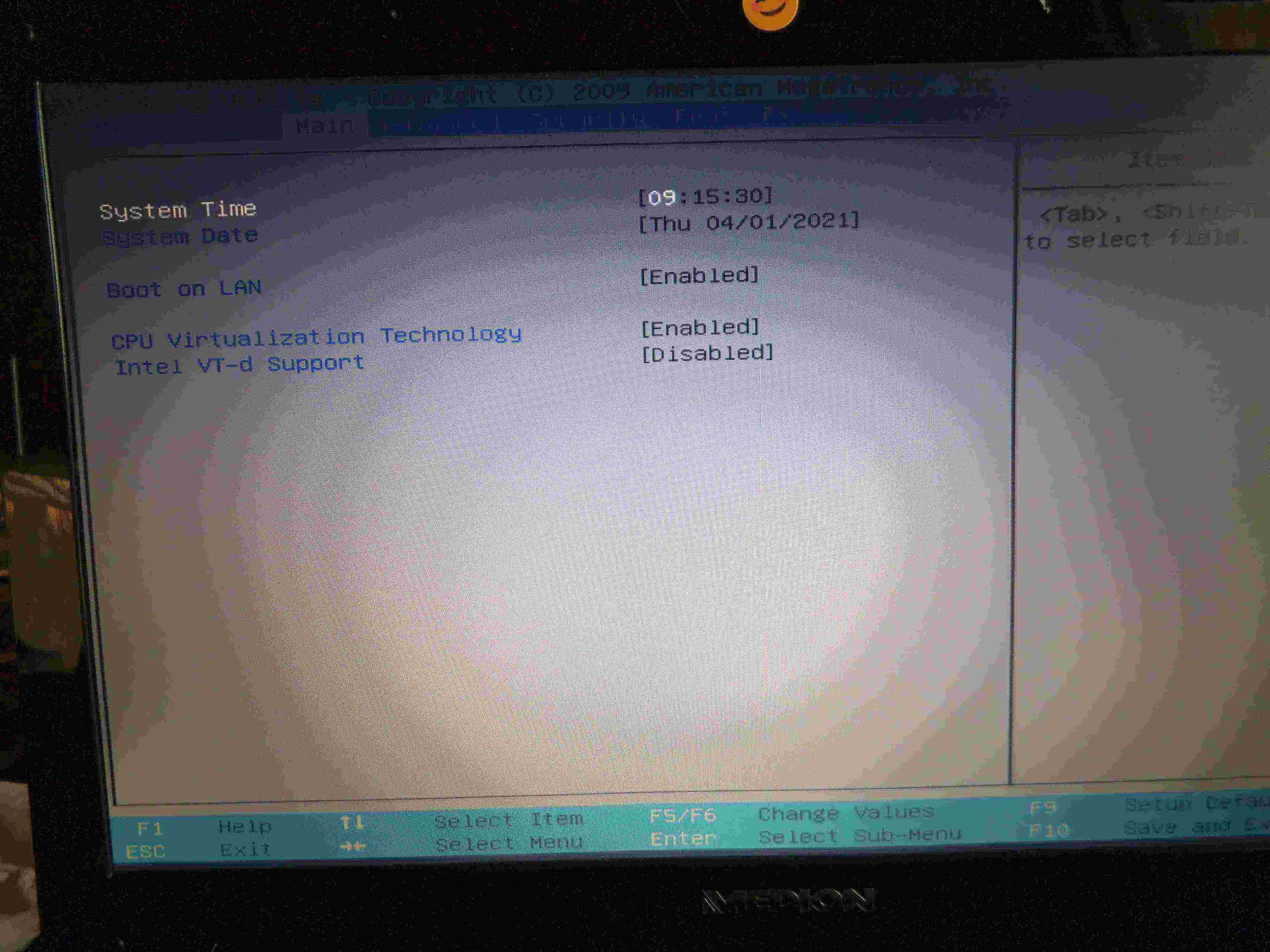

Soben folgendes probiert:
Schnellstart (unter Energieoptionen) deaktiviert - kein Erfolg
Einstellungen im Bios:
Unter Main:
Boot on Lan = Enabled
CPU Virtualiz. Enabled
Intel VT-d Support= Disabled
Unter Boot
an erster Stelle: SATA CD: P1 : TSSTcorp CDDVDW  SN-S.....
winnigorny1 Martina61 „Soben folgendes probiert: Schnellstart unter Energieoptionen deaktiviert - kein Erfolg Einstellungen im Bios: Unter Main: ...“

Martina61 winnigorny1 „Hast du im BIOS Secureboot aktiviert? Wenn ja, dann mal disablen....“
Zuerst habe ich das gemacht:
https://www.nickles.de/forum/mobile-computer-tablets-und-notebooks/2019/laptop-win-10-neu-aufgesetzt-kaltstart-geht-top-neustart-haengt-539249536.html
Danach blieb der Bildschirm schwarz.
Diese zwei Einstellungen:
6:  MAIN :::::: BOOT on LAN = disabled
7:  Advanced :::::::::: Legacy USB SUPPORT  disabled
Im Bios sieht es aktuell so aus:

hatterchen1 Martina61 „Zuerst habe ich das gemacht: ...“
Es bringt absolut nichts, im Bios alles mögliche zu verstellen.
Gehe ins Bios
speichern und neu starten.
Danach wieder ins Bios und die Festplatte an erste Stelle setzen!
CD-Laufwerk an zweite Stelle!
Speichern und neu starten.

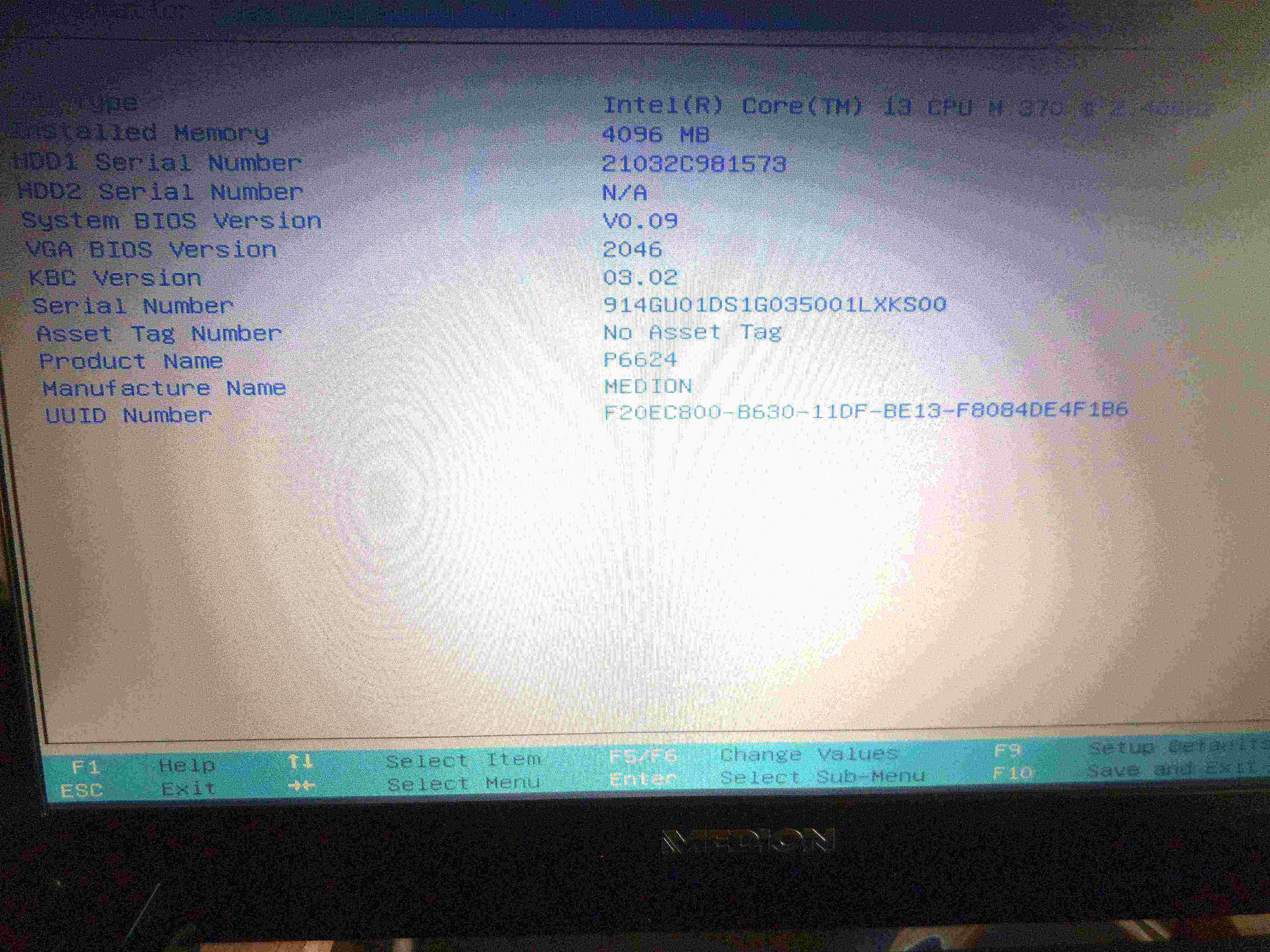

gelöscht_189916 Martina61 „Hallo, da ich längere Zeit ausgefallen bin, kann ich mich erst heute mit aktuellem Stand wieder melden. Ich habe nun ...“
Woran könnte das liegen, dass der Kaltstart funktioniert,aber der Warmstart aus dem System heraus JEDES MAL das Notebook zum Stillstand bringt?
Das dürfte dann tatsächlich an dem vermurksten BIOS liegen, welches bereits die Installation von W10 generell vermasselt. Entweder jedesmal Kaltstart mit echtem Herunterfahren oder mit dem harten Ausschalten über den Einschaltknopf. Eine wirklich schöne Lösung ist das natürlich nicht.
PS. Das ganze Virtualisierungszeug kannst Du m.E. abschalten und Boot On LAN sowieso. VT-d und Virtualisierung der CPU dürfte aber auf das Verhalten keinen Einfluss haben.
PPS. Legacy USB Support Enabled und in der Bootreihenfolge die Festplatte an die erste Stelle.

Moin
Bei diesem Teil ist das aber tatsächlich eine Serienmacke und die kann nur Medion selber fixen mit einem angepassten BIOS. Wie wahrscheinlich das ist, dass sie für ein über 10 Jahre altes Teil noch Support leisten....
https://www.borncity.com/blog/2016/05/04/medion-akoya-p6624-erfolgreich-auf-windows-10-upgraden-und-betreiben/
Ursache ist wohl das BIOS, welches das Einfrieren des Systems beim Einrichtungsprozess bewirkt. Konkret sieht es wohl so aus, dass das Mainboard sich bei einem Kaltstart anders als beim Warmstart verhält. Der Neustart während der Installation gilt als Warmstart, wodurch das System hängt.
Und genau da liegt der Hase im Pfeffer.
Es gibt ja Menschen, die solche BIOS-Dateien modden und solche offensichtlichen Bugs im Code finden und beheben können. Selber gehöre ich nicht dazu und ich habe auch noch kein gemoddetes BIOS für dieses Book und Problem gefunden.
Noch ein PS: Vielleicht hilft auch hier das Verwenden der bei Günter Born verlinkten Treiber für die Nvidia und den USB 3.0-Chipsatz,

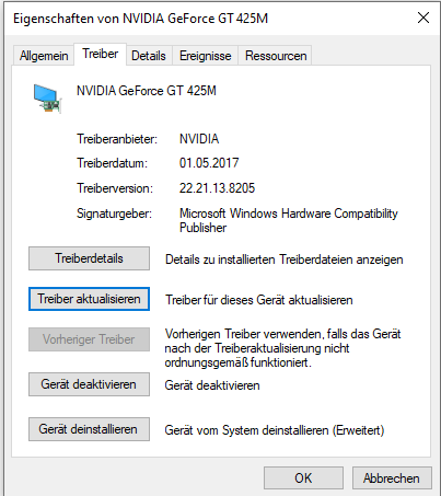

Da ich den Treiber (von fakiauso vorgeschlagen) nicht über Treiber aktualisieren drauf bekomme (lt. System ist der älter) wähleich dann Gerät deinstallieren,da Treiber deinstallieren nicht engegeben ist, dann Neustart- Treiberim Ordner wo er abgelegt wurde ausführen  und nochmalsNeustart oder imOrdner ausführen und dann über Treiber aktualisiern auf den Ordner zugreifen?
gelöscht_189916 Martina61 „Da ich den Treiber von fakiauso vorgeschlagen nicht über Treiber aktualisieren drauf bekomme lt. System ist der älter ...“
Wenn Du den verlinkten 344.65 heruntergeladen hast, bei G.Born, brauchst Du doch nur ganz normal die *.exe zu starten.
http://tinkeringoracle.blogspot.com/2015/08/medion-p6624-windows-10-install-guide.html
Es gibt ja inzwischen auch bei Nvidia einen neueren, den Du versuchen könntest in der Hoffnung, dass der auch noch fuktioniert. Die von MS selbst bereitgestellten sind eben meist rudimentäre Treiber. Sollte es mit dem aus dem Beitrag laufen, verzichtet ich aber darauf, es sei denn, Du stehst auf Schmerzen;-)

Martina61 gelöscht_189916 „Wenn Du den verlinkten 344.65 heruntergeladen hast, bei G.Born, brauchst Du doch nur ganz normal die .exe zu starten. ...“
Habe ich installiert, gleiches Problem beim "Warmstart".

https://www.nvidia.de/Download/driverResults.aspx/132994/de
Ergebnis das Gleiche. er hängt sich beim "Warmstart" auf.
gibts da noch was im Bios, was das Problem evtl. beheben kann oder ist das ein Medion Problem, mit dem ich mich wohl abfinden muss?
Übrigens im Bios bei Bootfolge steht unetr USB
USB FDD
USB HDD
USB CD Rom
Gehe davon aus, dass dem Eintrag USB HDD der Vorzug zu geben ist.
winnigorny1 Martina61 „Habe ich installiert, gleiches Problem beim Warmstart . Danach Ergebnis das Gleiche. er hängt sich beim Warmstart auf. ...“
In der Regel schon: Hier eine kurze Erklärung dazu:
https://www.spickipedia.com/index.php/computer/was-bedeutet-usb-fdd-usb-zip-und-usb-hdd-geloest.html
Aber da dein Läppi ja schon eine alte Schüssel ist, kann es durchaus auch sein, dass USB FDD die richtige Lösung sein könnte. - Sie Ende der Erklärung im Link. Wenn dein BIOS jedoch schon USB HDD anbietet, denke ich, dass USB HDD die bessere Lösung ist. - Musste halt mal schauen. - Vielleicht sagt ja noch jemand anderes etwas dazu.
Aber ich denke nicht, dass das etwas mit deinem Problem zu tun hat.

Aber da war damals etwas, was auch das Starten von USB verhinderte, ich habe es ja selber erlebt.
Es könnte das Bios gewesen sein, welches den USB-Treiber zu spät angesprochen hat.
Deswegen würde ich den ganzen USB-Startkrempel deaktivieren, oder am Schluss einsetzen.
Bios clean und den Start nur von der Festplatte.
winnigorny1 hatterchen1 „OK, zu schnell geschossen. Aber da war damals etwas, was auch das Starten von USB verhinderte, ich habe es ja selber ...“
Deswegen würde ich den ganzen USB-Startkrempel deaktivieren, oder am Schluss einsetzen. Bios clean und den Start nur von der Festplatte.
Klingt nach ner guten Idee....

Martina61 hatterchen1 „Gute Auswahl, mit einer gesunden Vorsicht aber sicher kein Problem. Man müsste halt jeden Treiber einzeln kontrollieren. ...“
Die Hoffnung stirbt zuletzt, zumindest so wie es aktuelle aussieht.
Nachdem ich den aktuellen Grafiktreiber doch versucht habe und er keine Probleme bereitete, jedoch weiterhin Startprobleme zeigte installierte ich den erwähnten USB-3 Treiber - und siehe da, soeben dreimal getestet und er blieb nicht hängen.
Ich hoffe, dass das keine Eintagsfliege bleibt.
Dass das die Ursache war, ist schon schwer nachvollziehbar und wer(damals) darauf gekommen ist - Hut ab.
Ich danke euch vielmals für eure tatkräftige Unterstützung und wünsche allen ein schönes Osterfest.LächelndLächelndLächelnd

gelöscht_327925 Martina61 „Die Hoffnung stirbt zuletzt, zumindest so wie es aktuelle aussieht. Nachdem ich den aktuellen Grafiktreiber doch versucht ...“
Da gebe ich dir recht aber du hättest es- mit lesen - leichter haben können, weil @fakiauso das ja schon frühzeitig verlinkt hatte.
Zwinkernd
Martina61 gelöscht_327925 „Da gebe ich dir recht aber du hättest es- mit lesen - leichter haben können, weil @fakiauso das ja schon frühzeitig ...“
Ja, vorlauter FRUST hatte ich nur den Hinweis für die beiden Grafik-Treiber umgesetzt.
Das mit dem USB 3 Treiber hatte ich auch schon im Blog gelesen - bzw. ÜBERlesen-leider.
Ja, das hätte etwas Zeit gespart und Nerven geschont, aber wie heißt es doch... viele Wege führen nach Rom bzw. ans Ziel und so hat sich es letztendlich doch noch ausgezahlt, Dank der großen Hilfe hier im Forum.
Nochmals vielen Dank und ein frohes und vor allem, gesundes Osterfest.
