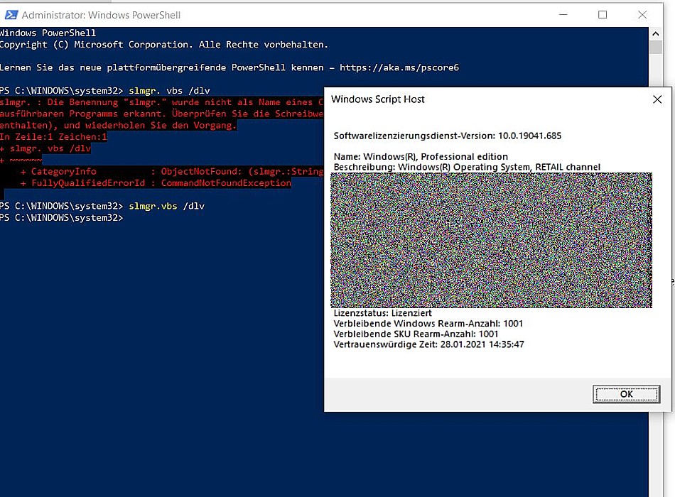

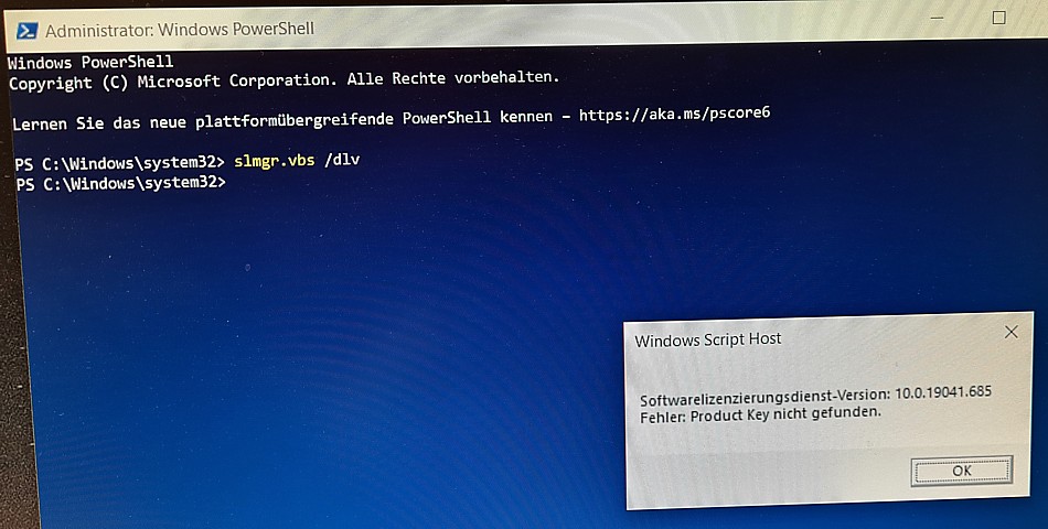

Ich habe dann mal eine Aktivierung vernichtet.Zwinkernd
alter PC nach der Löschung:
neuer PC mit dem Lizenz Übertrag:
Und das war es, was ich wollte.
Gut das ich nicht auf jeden Schwätzer höre, sondern es selber ausprobiere.Zunge rausCool

gelöscht_327925 hatterchen1 „Ich habe dann mal eine Aktivierung vernichtet. alter PC nach der Löschung: neuer PC mit dem Lizenz Übertrag: Und das war ...“
Zwinkernd
Du hast es geschafft den Produkt Key aus der Registrierung zu entfernen- gratuliere.
Was hat das aber mit einem im Bios hinterlegten zu tun Unentschlossen.
Keine Ahnung wen Du da jetzt genau meinst Zwinkernd .

hatterchen1 gelöscht_327925 „Du hast es geschafft den Produkt Key aus der Registrierung zu entfernen- gratuliere. Was hat das aber mit einem im Bios ...“
Dich nicht Lächelnd und in meinem Bios liegt auch kein Key!
Oder hast Du schon einmal darüber nachgedacht, wer die ganzen Mainboards beglückt, die täglich verkauft werden?
Nach Auskunft von MS gibt es drei Möglichkeiten, den Produkt Key zu hinterlegen.
In der Registry, im Bios oder im UEFI, letzteres meist bei Mobil-Geräten.
Und natürlich gibt es auch ein Tool, um den OEM Key aus Bios oder UEFI auszulesen.Zwinkernd
Wie man lesen kann, darf ich den neuen PC noch 1001mal reanimieren, geil oder?
Den alten PC kann ich noch, beim Verkauf, vorführen. Danach muss sich der informierte  Käufer selber kümmern.

mawe2 hatterchen1 „Ich habe dann mal eine Aktivierung vernichtet. alter PC nach der Löschung: neuer PC mit dem Lizenz Übertrag: Und das war ...“
Was steht denn bei Dir in der Zeile oberhalb von "Lizenzstatus: Lizenziert", die Du in Deinem Screenshot unglücklicherweise verdeckt hast?
hatterchen1 mawe2 „Was steht denn bei Dir in der Zeile oberhalb von Lizenzstatus: Lizenziert , die Du in Deinem Screenshot unglücklicherweise ...“
Lachend
Du wirst es doch wissen, wenn Du das Bild vor Augen hast. Oder braucht Du noch einen guten Key?
mawe2 hatterchen1 „Du wirst es doch wissen, wenn Du das Bild vor Augen hast. Oder braucht Du noch einen guten Key?“
Da steht bei Dir ein kompletter Key?
Den brauchst Du natürlich hier nicht posten. Die letzten 5 Stellen reichen.
gelöscht_327925 mawe2 „Da steht bei Dir ein kompletter Key? Den brauchst Du natürlich hier nicht posten. Die letzten 5 Stellen reichen.“
3V66T
