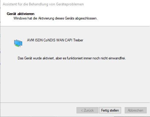

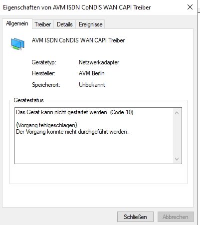

Andy30 Nachtrag zu: „Vor der Umstellung auf VoIP war die Eumex 312 am NTBA/Splitter angeschlossen, mit/seit der Umstellung ist sie am FON ...“
Aktuell ist im Gerätemanager der CAPI-Treiber deaktiviert, wobei ich nicht weiß, ob das vorherauch schon so war:
Wenn ich das Gerät aktivieren will, kommt:
und
Wie gesagt - ich weiß nicht, wie das vor dem Update aussah und das erneute Senden von Faxen aus dem Journal heraus funktioniert.

Nachdem die Lösungwege aus November und Dezember nun auch nicht mehr helfen, habe ich das (bis zum nächsten Patchday) so gelöst, dass ich mit dem bzw. über den Fritz!Fax-Assistenten eine Word-Datei (Excel geht an dieser Stelle nicht!) 2x versendet habe. Nach dem 2. Mal läuft's erstmal wieder wie früher.
