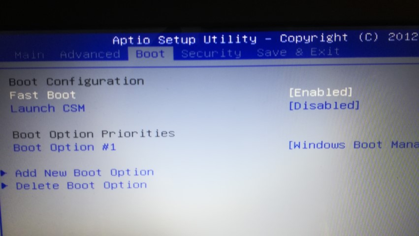

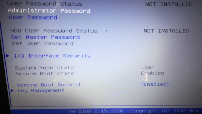

Das komische ist, dass das DVD Laufwerk im BIOS nur angezeigt wird wenn eine CD/DVD eingelgt ist.
Im Bios habe ich folgendes gemacht (so steht es an verschiedenen Stellen im Internet):
CSM ein
Secure Boot aus
Dann das DVD Laufwerk an Bootplatz 1 gesetzt.
Obwohl der Rechner versucht dieses Laufwerk zu starten klappt es nicht.
Er verhält sich wie oben beschrieben.

winnigorny1 Scruffy „Das komische ist, dass das DVD Laufwerk im BIOS nur angezeigt wird wenn eine CD/DVD eingelgt ist. Im Bios habe ich ...“
Mein System hat MBR - wenn ich vorm Neustart des Systemsich keine bootfähige CD einlege und in die Bootauswahl gehen, wird mir nur das Non-UEFI-Laufwerk angezeigt.
Lege ich eine bootfähige CD ein, wird mir zur Auswahl das Non-UEFI und das UEFI-Laufwerk angezeigt....

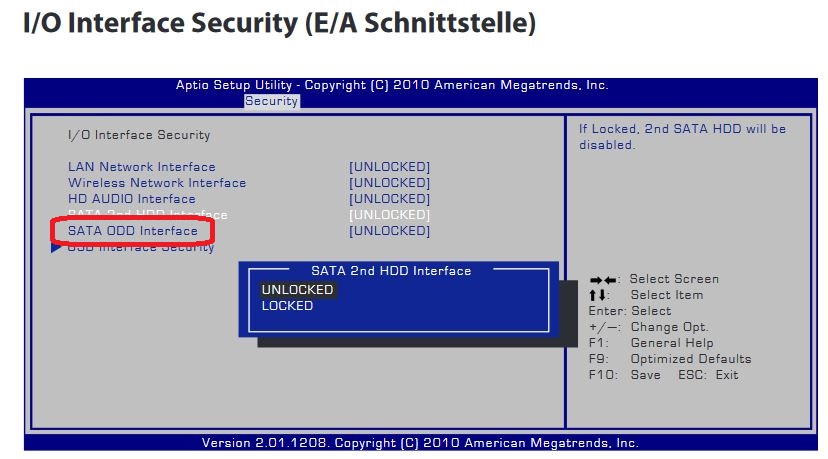

Ich habe bei ASUS Service angerufen und hatte Glück, dass ich schnell einen Service - Mitarbeiter erreichen konnte.
Die Situation ist folgende: Habe einen Laptop (11 Jahre alt). Und da ist auch schon das Problem. Da ich mittlerweile W10 auf dem Rechner habe anstatt W8.1 funktioniert das Booten von DVD Laufwerk oder USB Anschluss nicht mehr. Es sei denn ich würde wieder W8 benutzen.
Typisch W10. Es interessiert sie nicht und ich glaube das wird in Zukunft noch nerviger werden.
Jedenfalls ist mein nächster Rechner ein Mac.
Liebe Grüsse und vielen Dank für Eure Hilfe
Scruffy

Ich hatte csm ein und SecureBoot aus, ebenfalls die Bootreihenfolge entsprechend geändert und mit F10 abgespeichert. Komischerweise finden sich der USB Anschluss und das DVD Laufwerk im BIOS nur wieder wenn ein Stick oder eine DVD eingelegt sind. Ansonsten steht da nur die Festplatte des Rechners.
gelöscht_189916 Scruffy „Ich hatte csm ein und SecureBoot aus, ebenfalls die Bootreihenfolge entsprechend geändert und mit F10 abgespeichert. ...“
Kannst Du einen Screenshot der BIOS-Seiten einstellen oder so etwas? Vermutlich wird es zu den Optionen bei dem Book kein wirklich aussagefähiges Handbuch geben. Du kannst natürlich auch einfach die Bezeichnung des Asus-Books angeben, falls das jetzt kein Staatsgeheimnis ist.

Scruffy gelöscht_189916 „Kannst Du einen Screenshot der BIOS-Seiten einstellen oder so etwas? Vermutlich wird es zu den Optionen bei dem Book kein ...“
ASUS Laptop A75VJ
Ich werde das BIOS Bootsektor und Security (Screenshots oder Picture) in Kürze hier einstellen
Scruffy Nachtrag zu: „...“
gelöscht_189916 Scruffy „...“
Moin
Hier steht schon einmal "Secure Boot State" und "Secure Boot Control" beides auf Enabled. Das solltest Du auf Disabled stellen, dann ist das auch abgeschaltet und das "Key Management" darunter sollte ausgeblendet sein.
Unter I/O Interface Security könnten noch Optionen verborgen sein, die das Booten fremder Datenträger verhindern und falls Du das noch nicht gemacht hast, schalte FastBoot auch gleich im Windows selber mit ab:

Nachtrag zum zweiten Bild:
"Launch CSM" muss dann natürlich auf Enabled stehen und "Fast Boot" auf Disabled und Letzteres wie erwähnt auch im Windows selbst abgeschaltet sein.
Dann sollten auch die "Boot Option Priorities" verschwunden sein oder zumindest mehr als nur der Windows Boot Manager zur Auswahl stehen.
Ein UEFI/SecureBoot-kompatibles Medium müsstest Du übrigens unter "Add New Boot Option" hinzufügen.

Handbuch runterladen:
https://www.asus.com/de/supportonly/A75VJ/HelpDesk_Manual/
Im Anhang->
System BIOS-Einstellungen
Da findest du alles Wichtige für dein BIOS, auch das, was @fakiauso z.B. zum Punkt: I/O Interface schrieb.

Unter I/O Interface Security "könnte" z.B. das DVD für's Booten auf Locked stehen.
