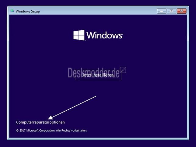

Hier hast Du noch mal die richtige Vorgehensweise:
Am Beispiel des Windows 10-Installationsmediums (DVD, USB-Stick, ISO) sieht der Vorgang wie folgt aus:
  • Den Computer vom Installationsmedium starten.
  • Die Sprache auswählen bzw. bestätigen und auf „Computerreparaturoptionen“ klicken.
  • „Problembehandlung“ auswählen.
  • „Eingabeaufforderung“ anklicken.
  • Zunächst mit
    mbr2gpt /validate
    prüfen, ob alle Voraussetzungen erfüllt sind.
  • Ist soweit alles in Ordnung mit
    mbr2gpt /convert
    die Umwandlung durchführen. Dieser Vorgang nimmt einige Zeit in Anspruch, da unter anderem die Systempartition verkleinert wird und die für den UEFI-Bootvorgang relevanten Partitionen angelegt und weitere Schritte durchgeführt werden.

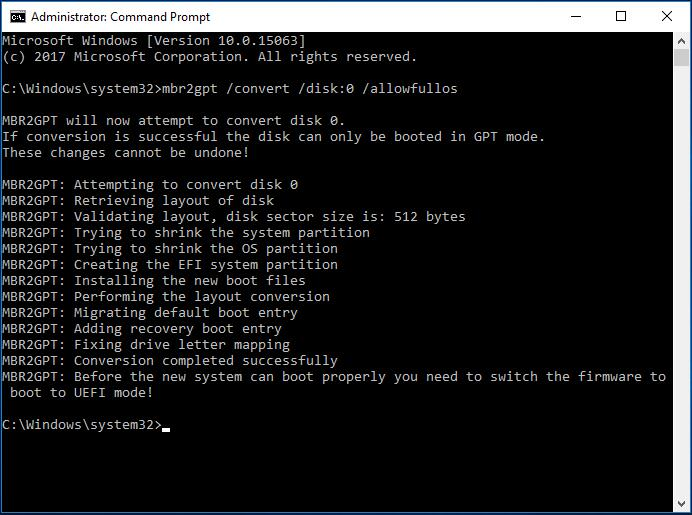

hatterchen1 Nachtrag zu: „Nein, mit mbr2gpt /validate /allowFullOS Was ich aber, ohne vorhandenen Clon, für gefährlich halte.“
Damit wird die Möglichkeit geprüft.
mbr2gpt /convert /allowFullOS
Damit wird das Laufwerk in Sekunden von MBR zu GPT konvertiert, im laufenden Windows!
Das habe ich heute noch mal ausprobiert und es funktioniert ganz gut.

Letzter Versuch für heute:
Du bist im Windows, schließe alle Programme, öffne Windows Powershell (Administrator) und gebe diesen Befehl ein:
Wenn die Validation erfolgreich war, kannst Du weitermachen...
Viel Glück.

Also wenn ich die PowerShell aus Win10 heraus starte sieht das aber so aus:
gelöscht_35042 gelöscht_327925 „Also wenn ich die PowerShell aus Win10 heraus starte sieht das aber so aus:“
Das ist ja mein Problem!
Die erweiterte Eingabeaufforderung fehlt mir und in der von mir gelöschten Wiederehestellungspartition müssen diese Daten (PE usw.) enthalten gewesen sein.
Woher nehmen..
gelöscht_327925 gelöscht_35042 „Das ist ja mein Problem! Die erweiterte Eingabeaufforderung fehlt mir und in der von mir gelöschten ...“
Nur mal für mich zum Verständnis:
Aus deinem laufenden Windows heraus kannst du die Windows Power Shell (Administrator) nicht starten, weil der Eintrag fehlt oder wie?
gelöscht_35042 gelöscht_327925 „Nur mal für mich zum Verständnis: Aus deinem laufenden Windows heraus kannst du die Windows Power Shell Administrator ...“
Doch, die kann ich starten. (alle Versionen)
gelöscht_327925 gelöscht_35042 „Doch, die kann ich starten. alle Versionen“
Dein Screenshot oben sagt das aber nicht Unentschlossen.
Wie h1 schon anmerkte liegen sowohl die mbr2gpt.exe als auch die reagentc.exe unter system32- diese PE-Umgebung wird doch nur bei der iso benötigt, weil es da momentan(?) nicht integriert ist?
Irgendwie fehlt mir da jetzt langsam der Zusammenhang...ich habe (auch) keine Wdhst.-Partition und trotzdem funktioniert das genauso wie bei h1.
Wird evtl. langsam Zeit, daß ich mir auch ein UEFI mit GPT antue incl. M2.SSD Cool... wobei ich derzeit keine Langeweile habe Weinend.
gelöscht_35042 gelöscht_327925 „Dein Screenshot oben sagt das aber nicht . Wie h1 schon anmerkte liegen sowohl die mbr2gpt.exe als auch die reagentc.exe ...“
Beide Dateien sind im System32 vorhanden.
Weiß der Geier, es will einfach nicht!
Bei all meinen anderen Kisten geht alles einwandfrei..
