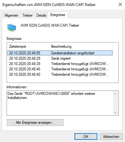

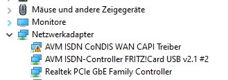

Problem ist aber ein Fehler im Geräte-Manager, den CAPI-Treiber meiner USB-Fritz!Card ISDN betreffend:
Es seien weitere Installationen erforderlich:
Wenn ich den Treiber aktualisieren will, kommt kurz darauf die Meldung, der korrekte Treiber sei installiert.
Datum und Uhrzeit in der vorstehenden Ereignisanzeige passen exakt zum gestern abend (zwangsweise) installierten 1.-Halbjahr-Funktionsupdate, das ansonsten reibungslos über die Bühne ging.
Welche "weiteren Installationen" sind nunmehr erforderlich?

Treiber sollten eigentlich automatisch installiert werden.
Gerät im Gerätemanager entfernen, ausstöpseln, Windows neustarten und Gerät wieder einstöpseln.

Wenn der AVM ISDN CoNDIS WAN CAPI-Treiber nur für den Internetzugang benötigt wird, ist der Fehler im Gerätemanager egal, ins Internet gehe ich über das Netzwerk.
Aber dass der Fehler erst mit dem Einspielen des Funktionsupdate auftritt (und vorher nicht vorhanden war), kann wohl nicht an AVM liegen.
Wenn der Treiber bei der Suche als "aktuell" gemeldet wird, dürfte ein Abmelden im GM auch nicht zum Erfolg führen. Gerade beim ISDN-Adapter möchte ich davon Abstand nehmen; es war damals bei der Einrichtung von Win10 sehr aufwendig, das Teil zum Laufen zu bekommen.

Hast Du den EIntrag im Gerätemanager schon einmal entfernt und dann einen echten neustart gemacht?

Du kannst doch den Treiber vorher sichern und anschliessend neu installieren. Und was zumindest hier bei einem ähnlichen Problem geholfen hat, war das Abschalten der Treibersignatur und dann das Installieren des Treibers von Vista:
https://www.win-10-forum.de/threads/fritz-card-usb-2-1-funktioniert-nicht-mehr-nach-upgrade-auf-1809.104756/page-2#post-267913
Einfach ab dem Posting den Thread zu Ende lesen.

Wenn alles nicht hilft, dann deinstalliere den CAPI-Treiber und entferne auch den Eintrag im Gerätemanager und gehe dann nach swiftgoons Anleitung vor.
