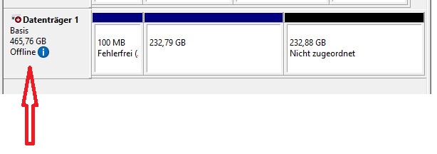

nein wird dort Datenträger Verwaltung nicht angezeigt
