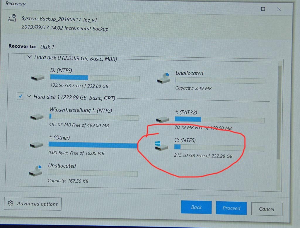

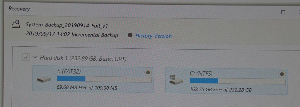

Also vom UEFI-USB-Notfall-Stick gebootet. Recovery-Programm startet und ich wähle ein System-BackUp aus, dann das gesicherte System:
Jetzt Ziellaufwerk bestimmen:
Ich setze den Haken bei Hard disk 1, die C:\ umfasst, aber auch eine Unallocated-Partition.

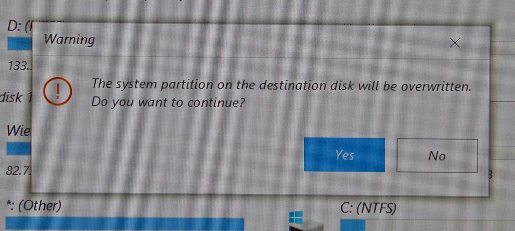

Warnung bestätigen:

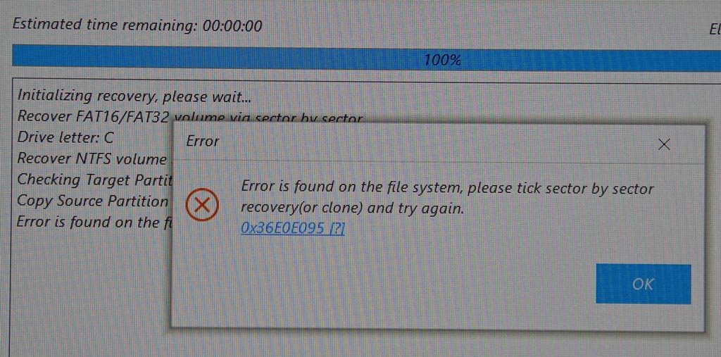

Recovery beginnt, und dieser Fehler erscheint:
Anm: Sector by Sector hat das Programm bereits von sich aus ausgewählt.

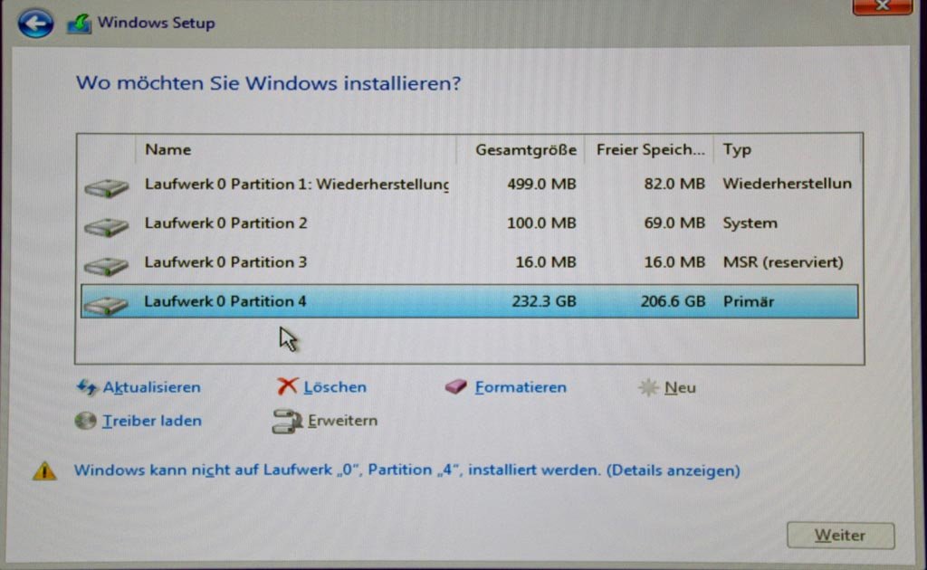

Soeben Win10 ein drittes Mal zu installieren versucht (im Boot-Menu explizit das UEFI-DVD-Laufwerk zum Booten ausgewählt). Bei der Auswahl der Zielpartition wird mir z. B. bei Partition 4 (und die muss es ja werden) angezeigt, dass Windows nicht installiert werden kann, weil Datenträger im GPT-Stil partitioniert ist:
Das muss und soll ja auch so sein, war auch immer so.

Da die Partition 4 ja zur Neuinstallation benutzt werden soll, kann man sie auch ganz löschen und dann Windows in dem "nicht zugeordneten Bereich" (oder so ähnlich) installieren. Windows ordnet den Bereich dann automatisch zu und formatiert ihn auch gleich. Normalerweise müsste aber auch die Wiederherstellung auf C: funktionieren, zumindestens dann, wenn man das komplette Laufwerk zurücksichert. Den Fehlermeldungen nach könnte es sich aber auch um ein defektes Laufwerk handeln, dann wird es weiter Schwierigkeiten beim Zurückspielen des Backups geben.
Think
Andy30 Strohwittwer „Da die Partition 4 ja zur Neuinstallation benutzt werden soll, kann man sie auch ganz löschen und dann Windows in dem ...“
Partition 4 gelöscht, heißt jetzt "Nicht zugewiesener Speicherplatz ...", aber darauf kann nicht installiert werden, weil GPT-Stil.
PS: Hoffe mal nicht, dass die System-NVMe-SSD defekt ist.
swiftgoon Andy30 „Partition 4 gelöscht, heißt jetzt Nicht zugewiesener Speicherplatz ... , aber darauf kann nicht installiert werden, weil ...“
Ich würde vom Laufwerk 0 alle Partitionen löschen und die SSD quasi in Werkszustand versetzen. Dann sollte das Setup durchlaufen

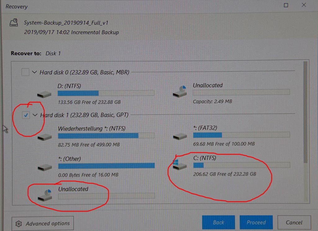

So, alle 4 gelöscht, Setup abgebrochen, runtergefahren, im BIOS auf "nur UEFI" gestellt und in der Bootreihenfolge den UEFI-USB-Notfall-Stick an die erste Stelle geschoben.
Neustart, booten vom Stick, recovern auf Disk1 (enthält C:\):
Aber nicht möglich, gleicher Fehler:

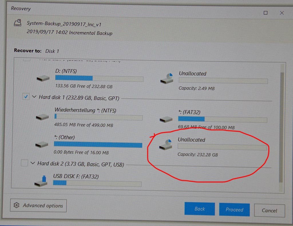

Auch zweiter Versuch schlägt fehl, weil jetzt nicht zugewiesener Bereich:
