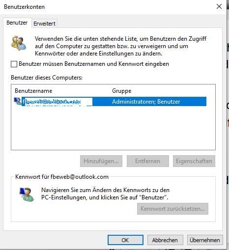

Jetzt öffnet sich die Eingabeaufforderung, mit Administrator- Rechten, in welcher du folgenden Befehl eintippen musst:
control userpasswords2
Anschließend die Eingabetaste drücken.
Jetzt wird das Fenster Benutzerkonten angezeigt.
Markiere den gewünschten Benutzer und entferne oben das Häkchen, bei
Benutzer müssen Benutzernamen und Kennwort eingeben
Klicke anschließend auf Übernehmen.
Jetzt erscheint ein Fenster mit zwei Feldern,
in denen du nochmals das Kennwort des gewählten Benutzers eintippen musst.
Klicke anschließend auf OK,
dann nochmals auf OK.
Jetzt wird das Fenster Benutzerkonten geschlossen.
Gebe exit ein, anschließend die Eingabetaste drücken
und die Eingabeaufforderung wird wieder geschlossen.
Dann hast du vermutlich einen Neustart gemacht
und der PC ist bis zum Desktop durchgestartet.
Ohne PC – Durchstarten, bis zum Desktop,
müssen die Häkchen natürlich gesetzt bleiben.

So ganz noch nicht, weil einige Dinge anders laufen:-(.
Ich habe mir nach hddiesels Komandoauflistung mit "net user Administrator /active:no" den Administrator wieder abgeschaltet.
In der Systemsteuerung/Benutzerkonten stehe ich aber nach wie vor als Administrator. Auch in den Einstellungen/Startseite/Ihre Infos werde ich als Administrator ausgewiesen.
Nach der Eingabe von "control userpasswords2" poppt dieses Fenster auf:
Obwohl der Haken bei "Benutzernamen und Kennwort" entfernt ist. sagt der Administratoraccount beim Start des Rechners "Kennwort falsch"
Außerdem wird der Administrator in den Benutzerkonten nicht aufgeführt.

hddiesel fbe „So ganz noch nicht, weil einige Dinge anders laufen:- . Ich habe mir nach hddiesels Komandoauflistung mit net user ...“
Hallo fbe,
wenn du das Kennwort des Administator, oder fbe zurückgesetzt hast, ist auch kein Kennwort mehr vorhanden, dann kannst du bei der Anmeldung, auch kein Kennwort eingeben, sondern das Kennwortfeld leer lassen und ohne Kennwort anmelden.
Den Administrator hast du deaktiviert:
folglich wird er dir bei der Anmeldung nicht mehr angezeigt.
Den trotzdem reklamierten vorhandenen Administrator, in der Benutzerverwaltung,
ist nicht der Administrator
unter Benutzer steht z.B.: fbe......
und unter Gruppe steht z.B.: Administratoren; Benutzer
Da du als Haptbenutzer, eingeschränkte administrative Rechte besitzt,
steht folglich unter der Gruppe: Administratoren; Benutzer
Das steht unter einem weiteren angelgten Benutzer nicht.
Du regst dich über einen Fehler auf, der in Wirklichkeit nicht vorhanden ist,
ich lasse mich gern auch in dieser Hinsicht aufklären, wenn ich falsch liegen sollte.
