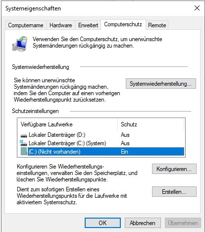

Das Fenster für Systemwiederherstellung/Computerschutz sieht bei mir so aus:
Der Eintrag (C:) Nicht vorhanden macht mich stutzig. Ist das bei Euch auch so?
Ich habe zwei SSD's im System, C:\ als Systemlaufwerk und D:\ für Daten und BackUps.

Nein, außer du hast auf Datenträger 0 nicht die System und C: Partition drauf (was aus vielen Gründen jenau so sein sollte!) und sowas wundert mich bei dir nicht die Bohne...
Normalerweise muß man da noch zusätzliches dummes Zeug gemacht haben (z.B. mit der Wiederherstellungspartition rumgespielt haben), die Partitionen sind da aber absolut immer im Allerwertesten und lassen sich AFAIK auch nicht reparieren.
Da installiert man Windows richtig neu oder lebt damit!
W10 richtig installieren heißt da natürlich nur eine SSD anschließen und bei der W10 Installation alle Partitionen auf der SSD zu löschen!
Die zweite SSD schließt man erst nach der W10 Installation an.
Zudem muß da natürlich immer bei (C:) (System) der Schutz aktiviert sein, sonst werden keine Wiederherstellungspunkte erstellt!!!
Übrigens nach 18 Jahren im Forum sollte man schon Windows richtig installieren können...

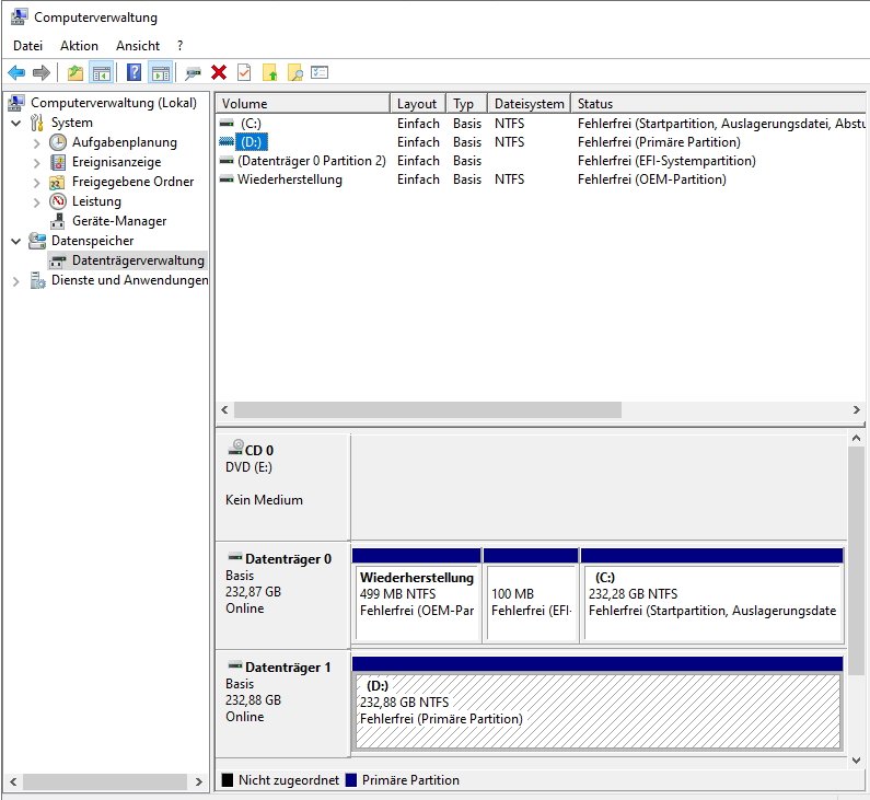

Aktuell sieht's hier so aus:
Ich musste vor drei Tagen das System komplett neu aufsetzen, weil es nicht mehr bootete. Da nützte mir mein letztes inkrementelles BackUp auch nichts mehr. Ich habe daher Win10 zunächst komplett neu installiert, natürlich (so meine ich jedenfalls) wieder wie damals zu Beginn mit abgklemmter Zweit-SSD und während des Setups alle 4 Partitonen gelöscht (anders  ging's gar nicht).
Erst dann konnte ich ein BackUp zurückspielen.
Bin mir nicht sicher, aber ich glaube, vorher war Datenträger 0 die System-SSD, jetzt ist es umgekehrt. Kann/soll ich das tauschen, also D:\ abklemmen, einmal neu hochfahren und dann D:\ wieder anschließen?

Alpha13 Andy30 „HI, alpha13! Erst einmal DANKE. Aktuell sieht s hier so aus: Ich musste vor drei Tagen das System komplett neu aufsetzen, ...“
Dein Backup war definitiv schon nicht koscher!
Die Wiederherstellungspartition würde Ich da löschen und gucken...
Kann aber sein, das Windows dann nicht mehr bootet, obwohl das sehr unwahrscheinlich ist, aber bei ner total verhunzten Kiste...
"Die Systemfestplatte von Windows taucht in der Liste als „Datenträger 0“ auf."
https://www.heise.de/tipps-tricks/Windows-Festplatte-partitionieren-3866027.html
Das ist bei Windows definitiv immer so und Systemfestplatte = HDD(SSD) auf der die System Partition bzw der Bootmanager liegt und das ist bei dir Datenträger 1 und kann man bei ner UEFI Kiste quasi nur theoretisch ändern!
Wenn du da die andere SSD = Datenträger 0 abklemmst bootet Windows definitiv nicht mehr.
=> deine Partitionen sind im Arsch und was man da macht habe Ich dir schon gesagt.

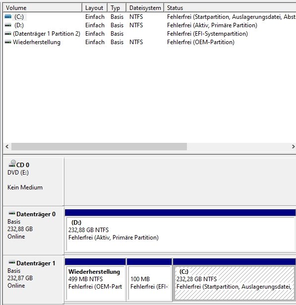

D:\ abgeklemmt und Windows neu gestartet. System-SSD jetzt Datenträger 0. D:\ wieder angeschlossen, Laufwerksbuchstaben D vergeben, ist jetzt Datenträger 1:

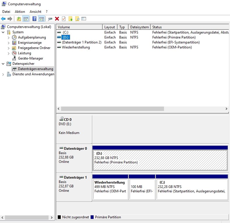

Windows neu gestartet, und wieder ist's vertauscht:
Ich belasse das jetzt so, wenn sich's nicht ändern lässt, läuft ja, muss nur noch das BackUppen prüfen. Und von Begriffen wie "Bootmanager", "Reparieren" oder "Windows installieren" kann ich seit den zwei Tagen kürzlich nichts mehr hören ...
Aber wieso meinst Du, dass meine Partitionen i. A. sind? Nur weil die Datenträgerbezeichnungen vertauscht sind? Vermutlich habe ich vorgestern bei der x-ten Windows-Installation nur vergessen, D:\ abzuklemmen, aber deswegen noch einmal installieren (wäre kein Problem, hab ja oft genug geübt) und beten, dass das Recovern klappt - bitte nicht noch einmal ...

Alpha13 Andy30 „Kannst Du mir wenigstens noch kurz mitteilen, welche Nachteile/Folgen es haben kann, wenn Windows auf Datenträger 1 statt ...“
Weil dann Windows normalerweise nie startet, wenn nicht beide SSDs angeschlossen sind!
Wie das bei dir scheinbar doch läuft ist schon ein kleines Wunder.
Der Computerschutz Müll ist natürlich auch deinem Kuddelmuddel anzulasten (dürfte auch andere Probs mit Windows geben) und Probs mit Image Tools sind da natürlich auch die Regel und nicht die Ausnahme!
Was man da macht um weiteren Ärger zu vermeiden sollte auch dir klar sein.
