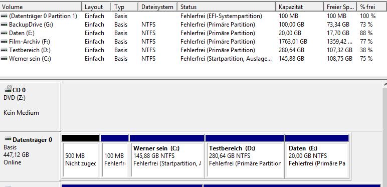

vielleicht kann mir jemand einen Tipp geben oder mich von meinem Vorhaben abhalten.
Am Anfang meiner SSD sind 500 MB nicht zugeordneter Speicher.
Danach kommen 100 MB, die beinhalten das EFI-System.
Anschließend folgt Laufwerk C:
_____________________________________________
OK. 500 MB sind nicht unbedingt wichtig, müssen aber andersrum nicht rumliegen.
Anderseits habe ich aber auch Angst, mein System unbrauchbar zu machen.
Kann ich Folgendes machen?
Die 500 MB dem EFI-Systen zuordnen. Das hat dann 600 MB. Anschließemd das EFI-System wieder auf 100 MB verkleinern und die 500 MB, die dann eigenlich neben der C:-Patition liegen, dem Laufwerk C: zuordnen.
Ich habe mir auch schon mal den AOMEI Partition Assistant (Free) angeschaut, aber ich traue dem nicht so richtig.
Möglicherweise ist es gar nicht möglich, an der EFI-Partition irgendwelche Veränderungen vorzunehmen, weil beim Booten wohl immer dieselben Dinge aufgerufen werden.
Ich bitte um Hilfe.
Vielen Dank.

Lass' es so, wie es ist! Wenn Win10 bei der Neuinstallation am Anfang der Systempartition etwas frei lässt, dann hat das seinen Grund (welchen, weiß ich allerdings auch nicht). Und wenn Du an der EFI-Geschichte 'rumbastelst, dann geht am Ende sehr wahrscheinlich gar nichts mehr. Was hast Du von einem halben Gigabyte mehr ? Das reicht ja noch nicht mal für ein Zehnminuten-HD-Video !

Ich kann Dir sagen, warum da was frei ist. Da war ursprünglich eine Partition mit Recovery-Daten.
Dann hat Acronis mir geraten, ich soll die Version 2018 de-installieren und neu aufsetzen, weil angeblich die Datenbank defekt war.
Dann haben die mir eine Anleitung gegeben, nach der ich das Programm sauber de-installieren sollte.
Nun ja. In der Anleitung war ein Punkt nicht aufgeführt und dort habe ich "y" gedrückt und dann war die Partition weg.
Acronis selbst geht auf meine Beschwerden nicht ein.
https://kb.acronis.com/aticleanup
Zwischen Bild 3 und 4 fehlt die besagte Abfrage. Die haben das immer noch nicht repariert.. Ich möchte nicht wissen, wie oft das anderen Nutzern passiert ist.
Die Recovery-Partition brauche ich nicht, weil ich ja Backups mache.
Was mich noch wundert, ist die Darstellung der EFI-Partition in der Datenträgerverwaltung. Sie ist 100% fehlerfrei und 100% leer.

Bei mir sehen die ersten beiden Partitionen so ähnlich aus. Und ich werde den Teufel tun und daran was ändern. Wozu auch? Um bei 500 GB lächerliche 500 MB  = ein Tausendstel Speicherplatz hinzu zu gewinnen? Und dabei eventuell das System zu killen? Mag sein, dass Deine "Ungenutzt erst mal  auf EFI und dann von EFI auf C:/ - Verschieberei funktioniert, vielleicht aber auch nicht.
Never touch a running system. Dieser Satz aus DOS-Zeiten ist auch heute noch gültig.

So ist es, der Aufwand steht in keiner Relation zum Ergebnis.
Machen kann man alles, wenn man eine Sicherung hat.Zwinkernd

Wenn Du das alles unbedingt ändern möchtest, weil Du viel Zeit hast und gerne bastelst, dann sichere mit Acronis jede einzelne Partition.
Danach machst Du die Platte Platt und partitionierst sie neu, so wie Du sie gerne hättest.
Jede Partition muss mindestens so groß oder größer wie die Ursprungspartition sein.
Dann sicherst Du, mit Acronis, die gespeicherten Partitionssicherungen in ihre Partitionen zurück.
Zum Partitionieren verwende ich das Programm "EaseUS Partitions Master", hat mich noch nie im Stich gelassen, man kann aber auch andere nehmen.
Wie auch immer, gutes Gelingen...Zwinkernd

Die 500 MB sind nicht das Problem.
Ich würde nur gerne wissen, ob und wie das gehen könnte.
Ich habe schon einmal meine SSD platt gemacht und wollte Win10 neu installieren. Das hat er nicht gemacht. Der Grund war wohl dea EFI-System und daher eine falsche Formatierung der SSD.

Außerdem hat die EFI-Partition keinen Laufwerksbuchstaben und ich glaube, Acronis will das haben.
Mit früheren Versionen konnte man während der Rückspiegelung die größe der Partitionen festlegen.

hatterchen1 pappnasen „Die 500 MB sind nicht das Problem. Ich würde nur gerne wissen, ob und wie das gehen könnte. Ich habe schon einmal meine ...“
Dann gib ihr doch einen, geht sogar im Windows.
Nur hinterher würde ich den wieder löschen.
Die darf aber nie kleiner sein, nur größer.

während der Rückspiegelung die größe der Partitionen festlegen. Die darf aber nie kleiner sein, nur größer.
Sie darf auch kleiner sein, solange der Inhalt da reinpasst-
Ist dein Image 30 GB, deine Partition war vorher 100 GB, so kannst du auch 50 GB machen. Dann sind noch 50 GB übrig, allerdings nicht zugeordnet.
Aber egal, ich lasse es so. Ist sicherer.
hatterchen1 pappnasen „Sie darf auch kleiner sein, solange der Inhalt da reinpasst- Ist dein Image 30 GB, deine Partition war vorher 100 GB, so ...“
Ja, hatte mich da falsch ausgedrückt, die Sicherung (Image) muss passen.
Aber dann hat man keinen Platz mehr auf der Partition.
