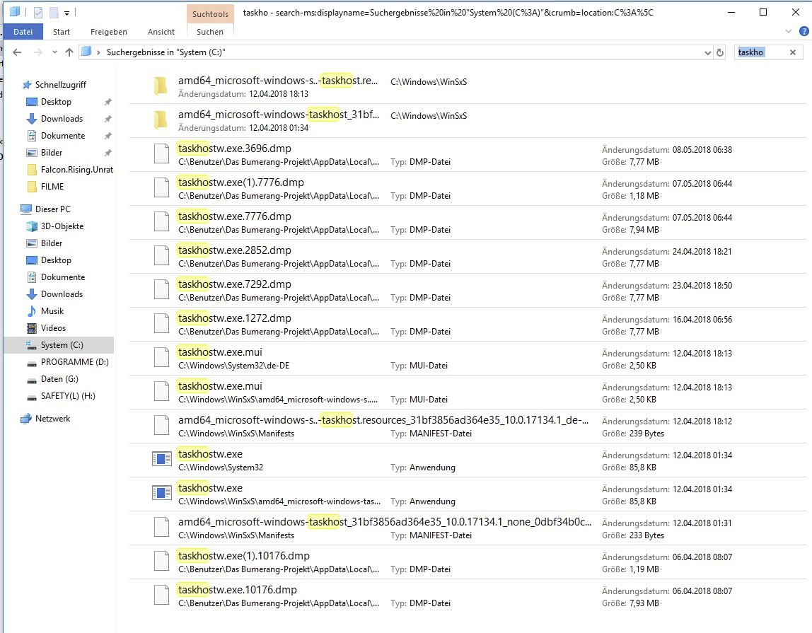

Bin jetzt etwas verwirrst. Das Ding sitzt in der system32 und hat da auch die richtige Größe. Aber wenn ich in C danach suche, habe ich etliche Fundorte. - Nehme an, dass das aber - zumindest zum Teil Prozesse davon sind? Schau doch bitte mal rein. Einen Defender Offline-Scan habe ich ohne jedes Ergebnis durchgeführt und vorher ein VirenUpdate gezogen. Und seit Neustar nach dem Offline Scan (vor knapp 2 Stunden) ist da auch nichts mehr vom Defender unter Windows gemeldet oder blockiert worden......
gelöscht_189916 winnigorny1 „Ja, habe ich..... Bin jetzt etwas verwirrst. Das Ding sitzt in der system32 und hat da auch die richtige Größe. Aber ...“
Die *.dmp sind alte Absturzdateien, das siehst Du am Datum.
Der winsxs-Ordner speichert als eine Art Datei-Verlauf auch ältere Versionen von Systemdateien.
Die Datei mit *.mui hintendran sind die Versionen für mehrere Sprachen.
Eine Datenträgerbereinigung inklusive Systemdateien dürfte schon mal die ganzen Absturzabbilder entfernen und anschliessend bleiben vermutlich nur noch die eigentliche Datei im System-Ordner, die Sicherheitskopie in winsxs und die *.mui über.
Das bei einem Trojaner/Virus/Rootkit ein Offline-Scan wenig bringt, dürfte auch klar sein. Wenn dann maximal mit AdwareCleaner intern und dann mit einer Rescue-CD von aussen.
Ich denke aber nach wie vor, dass Du hier schlicht über einen Fehlalarm stolperst.
winnigorny1 gelöscht_189916 „Die .dmp sind alte Absturzdateien, das siehst Du am Datum. Der winsxs-Ordner speichert als eine Art Datei-Verlauf auch ...“
Alles klar - danke. Zu der Überzeuigung bin ich gestern spät Abends auch schon gekommend, nachdem ich die anderen Dateien gegoogelt habe. Bislang ist dieser Alarm auch noch nicht wieder aufgetaucht.
