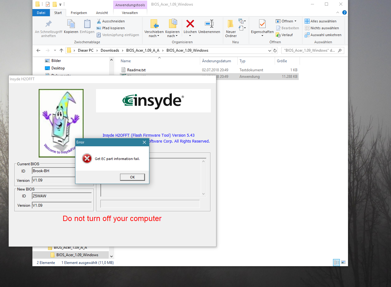

..und P.S.: ich hatte bei dem Versuch zu installieren noch folgende Meldung:
Alpha13 undnun „..und P.S.: ich hatte bei dem Versuch zu installieren noch folgende Meldung:“
Die Bios ID von deinem installierten Bios stimmt da auch nicht mit dem Update überein und so meckert das Biosupdate Tool absolut zu Recht...
Hast du da wirklich ein Aspire E5-572G?
https://de.wikipedia.org/wiki/Embedded_Controller
Janz jenau meckert das Tool da ein falsches EC-Bios an!
Bei Acer Schleudern wundert mich aber nix mehr!
undnun Alpha13 „Die Bios ID von deinem installierten Bios stimmt da auch nicht mit dem Update überein und so meckert das Biosupdate Tool ...“

Alpha13 undnun „Ja. Und nun?“
Und nun brauchst du definitiv ne neue Brille!!!
1.15 ist die neueste Bios Version fürs Aspire E5-772G!
https://www.acer.com/ac/de/DE/content/support-product/5993?b=1
undnun Alpha13 „Und nun brauchst du definitiv ne neue Brille!!! 1.15 ist die neueste Bios Version fürs Aspire E5-772G! ...“
Verlegen
ich brauche definitiv eine Brille - danke - ich teste es aus und melde mich wieder... *peinlich*
