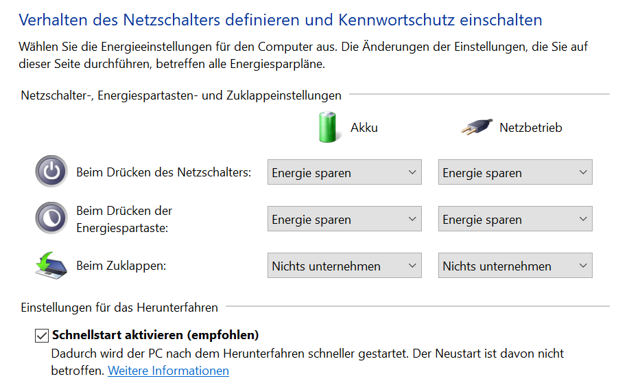

Habe es nun selbst hinbekommen.
Es war einfacher als gedacht. Regelrecht in den Einstellungen unter: Was soll passieren wenn man den Netzschalter drückt....ich hatte da eingetragen: runterfahren.
Jetzt steht drin: Nichts unternehmen...und er schaltet wieder aus nach dem runterfahren.
Vielen Dank euch allen für eure Mühe,mir zu helfenLächelnd

So sehen die Standardeinstellungen für Windows 10 aus:
Ich würde es mal damit versuchen.

Da gibt's auch noch einzustellen,was da passieren soll.
Dort kann man den Schnellstart deaktivieren, was ich dir auch raten würde:
Guckst Du
Und falls es bei dir nicht so angezeigt wird, dafür gibt es auch noch eine andere Lösung.

Beate5 Knoeppken „Dort kann man den Schnellstart deaktivieren, was ich dir auch raten würde: Guckst Du Und falls es bei dir nicht so ...“
Runter gefahren und aus gegangen!!!! Wow.

winnigorny1 Beate5 „Dann schaltet er doch auch wieder nicht komplett aus“
Dachte ich mir gleich. - Weil bei mir ist dort eingestellt "Beim Drücken des Netzschalters herunterfahren" und dann fährt er auch sauber herunter. Und wenn ich Windoofs über den Windows-Button herunterfahre fährt er auch herunter. Und die Energiespargeschichte habe ich deaktiviert und der Schnellstart ist bei mir aktiviert und ich habe keinerlei Probleme mit runterfahren und starten...
Beate5 winnigorny1 „Dachte ich mir gleich. - Weil bei mir ist dort eingestellt Beim Drücken des Netzschalters herunterfahren und dann fährt ...“

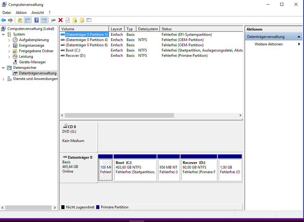

Eventuell könnte Beate ja mal ein Bild hier hinein kopieren von der Datenträgerverwaltung (Rechtsklick auf den Windowsbutton unten links und Klick auf "Datenträgerverwaltung) und ein Bild mit Hilfe von dem Snipping Tool von der jetzigen Windows-Version hier zeigen (Suchleiste → winver eingeben), wäre interessant mal das jetzige System zu kennen.
Eventuell gab es ein Update oder Upgrade, das einiges quer schießen ließ, aus eigener Erfahrung kann ich zwar sagen, dass bei mir sich da nichts änderte, aber hier kann es ja der Fall sein.
Beate5 Knoeppken „Eventuell könnte Beate ja mal ein Bild hier hinein kopieren von der Datenträgerverwaltung Rechtsklick auf den ...“
