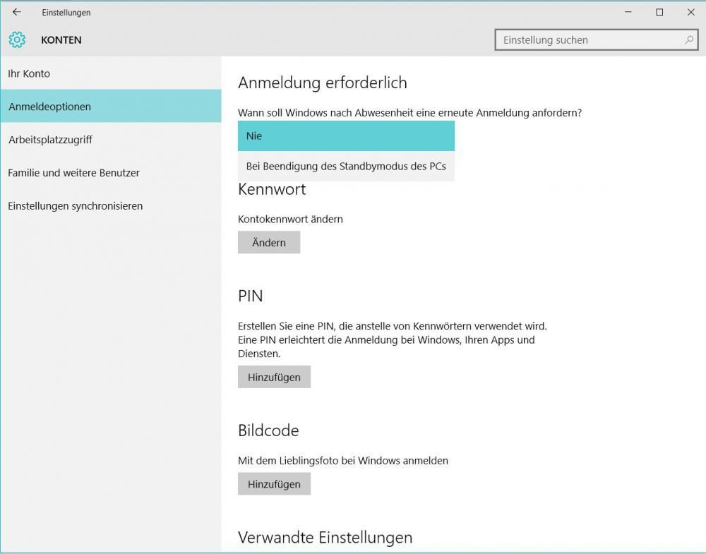

Beim Neustart (Reboot) ist alles OK Anmelde-Bildschirm und Passwort wird Abgefragt.
Mein Problem ist, das nach dem Aufwachen aus dem Energiesparmodus kein Anmelde- Bildschirm mit Passwort Abfrage erscheint. Es erscheint sofort meine Oberfläche.
WIN + L Bildschirm sperren, wie früher geht auch nicht mehr.

Alpha13 bmw_k1100 „Danke für die Info, da war ich aber auch schon. Beim Neustart Reboot ist alles OK Anmelde-Bildschirm und Passwort wird ...“
https://www.tippscout.de/windows-ruhezustand-kennwort_tipp_3775.html
Kennwortabfrage nach dem Standby-Modus einschalten...

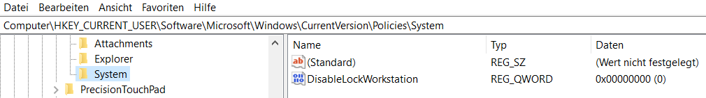

Es fehlte bei mir der Eintrag DisableLockWorstation, jetzt sieht es so aus und geht immer noch nicht.
Was ist der Unterschied zwischen REG_QWORD und REG_DWORT

http://www.windowspage.de/tipps/030110.html
REG_QWORD ist natürlich ein 64Bit Schlüssel und da AFAIK falsch!
bmw_k1100 Alpha13 „http://www.windowspage.de/tipps/030110.html REG_QWORD ist natürlich ein 64Bit Schlüssel und da AFAIK falsch!“

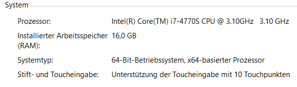

ich habe ein 64Bit Windows, dann müßte das doch richtig sein
Alpha13 bmw_k1100 „ich habe ein 64Bit Windows, dann müßte das doch richtig sein“
Nein und das hat damit aber auch überhaupt nix zu tun!
Das ist die alte Geschichte von Leuten mit absolut lückenhaften Halbwissen, die dann auch noch nach eigenem Gusto in der Registry rumwerken und sich dann auch noch wundern...

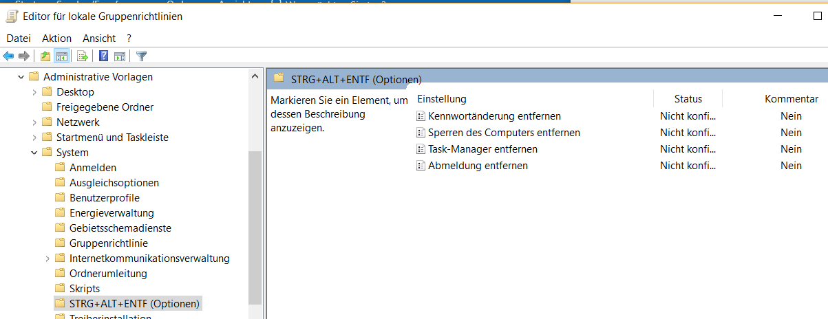

Remove Lock Computer“ muß übrigens da auch disabled sein...
https://www.top-password.com/blog/enable-disable-lock-workstation-feature-in-windows/

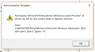

Wenn ich gpedit.msc ausführe kommt diese Meldung
so sieht das bei mir aus
Alpha13 bmw_k1100 „Soll ich den eintrag wieder löschen? Was soll ich tun? Wenn ich gpedit.msc ausführe kommt diese Meldung so sieht das bei ...“
https://www.giga.de/downloads/microsoft-windows/tipps/gpedit.msc-fehlt-so-bekommt-man-es-fuer-windows-10-8.1-sowie-windows-7/
Da muß man natürlich schon mindestens W10 Pro haben, damit der Gruppenrichtlinien Editor ohne große Fummelei funktioniert!!!
Den REG_QWORD Schlüssel löscht man in der Registry und legt nen REG_DWORD Schlüssel an!
Das macht man zuerst, startet die Kiste neu und guckt...

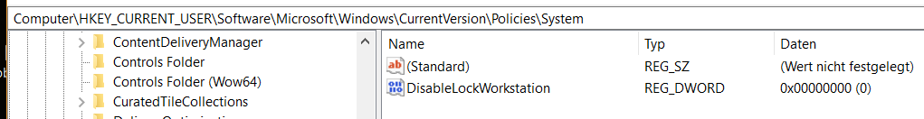

QWORD gelöscht und DWORD neu angelegt
Pc neu gestartet nichts hat sich verändert
