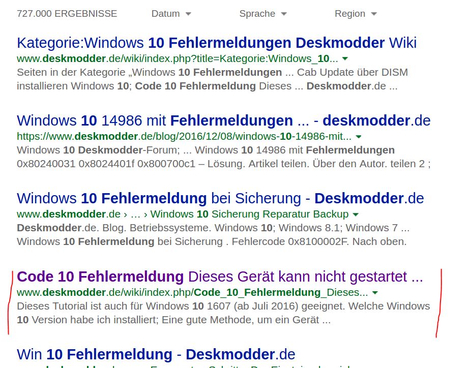

mi~we Nachtrag zu: „Probier mal, ob das hier hilft: ...“
Kruzifix, irgendwie will der Link nicht funktionieren! Da macht wohl wieder der Umlaut in der URL Ärger. Google einfach mal nach "deskmodder code 10 Fehlermeldung":
Knoeppken mi~we „Kruzifix, irgendwie will der Link nicht funktionieren! Da macht wohl wieder der Umlaut in der URL Ärger. Google einfach ...“
Vielleicht funktioniert es so:
Code 10 Fehlermeldung
Hoffentlich habe ich jetzt auch den richtigen Link erwischt. Zwinkernd
mi~we Knoeppken „Vielleicht funktioniert es so: Code 10 Fehlermeldung Hoffentlich habe ich jetzt auch den richtigen Link erwischt. Gruß ...“
Danke, funktioniert. Aber warum will es bei mir nicht klappen? Wenn ich den Link einfach per Copy&Paste einfüge, zerbröselt es irgendwie das ä in "Gerät".
Knoeppken mi~we „Danke, funktioniert. Aber warum will es bei mir nicht klappen? Wenn ich den Link einfach per Copy Paste einfüge, ...“
Das wird vermutlich an dem "ä" liegen, die Macke hat der Editor hier schon lange, deswegen setze ich meistens einen Link (so wie hier) über den Editor (Kettengliedsymbol). Besonders dann, wenn es Links von Google oder wenn diese besonders lang sind.
