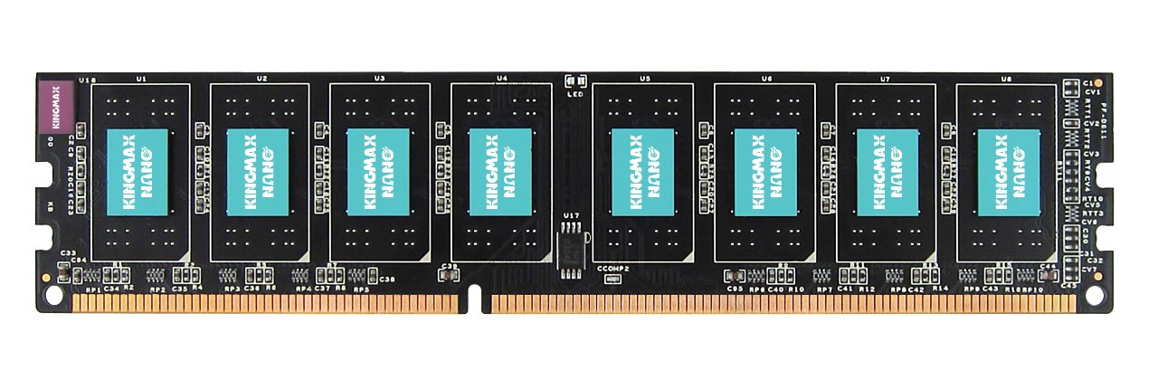

Ich werde mal den RAM genauer untersuchen mit memtest. Womöglich ist dieser defekt geworden da ja mein CPU-Lüfter kein BlowDown-Modell ist und somit der RAM nicht mit gekühlt wird. Hab mal gelesen das die Tower-Lüfter die in der Nähe befindlichen Bauteile (Motherboard, Speicher, ...) nicht ausreichend kühlen und das der RAM durch die Nähe zur CPU leicht mal defekt werden kann. Mein Kingmax-RAM hat auch keine spezielle Kühlung sondern nur so aufgeklebte Wärmepads wie im Bild.

Der Speicher dürfte in Ordnung sein - 6h memtest ohne fehler
