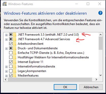

Den gibts da auch nicht. Das aktuelle Creators-Update von Windows 10 enthält bereits .NET 4.7. Das taucht dann nur bei den Windows-Features auf:

LEPPLEMA mi~we „Den gibts da auch nicht. Das aktuelle Creators-Update von Windows 10 enthält bereits .NET 4.7. Das taucht dann nur bei ...“
Habe die win features aufgerufen. Bild entspricht genau deinem screenshot. Also z. T. ausgefüllte Kästchen mit der Bedeutung dass nicht jeweils alles eingeschaltet ist. Muss man da dran drehen, d.h. was muss eventuell eingeschaltet werden, dass Net framework 4 funktioniert?

Sollte da tatsächlich irgendwas in .NET 4 vermurkst sein, bleibt eigentlich nur noch, in den Windows-Features mal das .NET-Framework 4.7 deaktivieren und (nach Neustart) wieder aktivieren und hoffen, daß es dann wieder löppt.
LEPPLEMA mi~we „Tja, von MS gibt es zwar ein Reparaturtool für .NET, das scheint aber die Version 4.7 noch nicht zu unterstützen: ...“
habe net framework 4deaktiviert, war aber nach Neustart automatisch wieder aktiviert und hat leider nichts gebracht. was nun?
