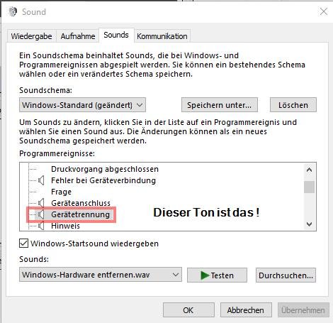

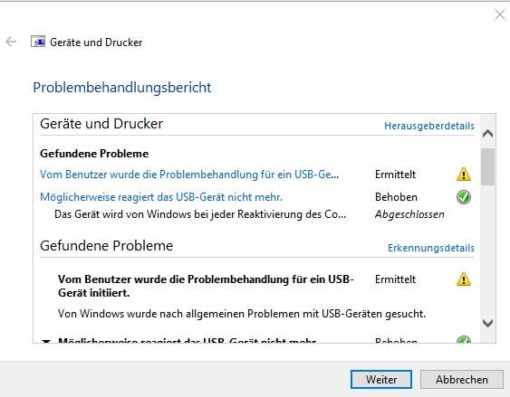

Auch wenn ich kein Win 10 habe - schon mal unter Anpassung geguckt, was da unter den ...Sounds...  eingestellt bzw. aktiviert ist?
ullibaer gelöscht_323936 „Auch wenn ich kein Win 10 habe - schon mal unter Anpassung geguckt, was da unter den ...Sounds... eingestellt bzw. ...“
Hallo Anne,
Ich wollte dir gestern abend schon schreiben, aber nickles.de auf dem Smartphone kann man vergessen! klappt auch nicht mit der Anmeldung. Das nur am Rande
So, es ist genau der Ton, der kommt, wenn man ein USB Gerät trennt.
Diese Einstellung gibt es auch unter XP. Schau mal bitte bei dir nach, dann weißt du welcher Ton das ist.

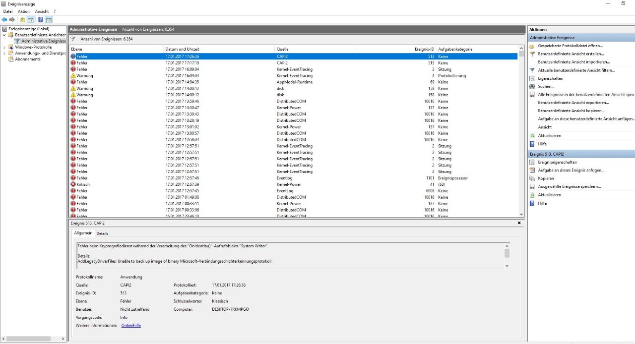

Ich war auch schon in der Ereignisanzeige, aber ich weiß da nicht so genau, wo ich da suchen soll.
Gruß Ulli

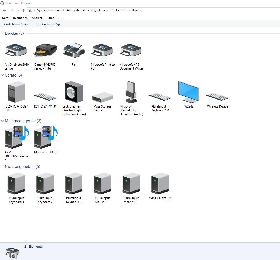

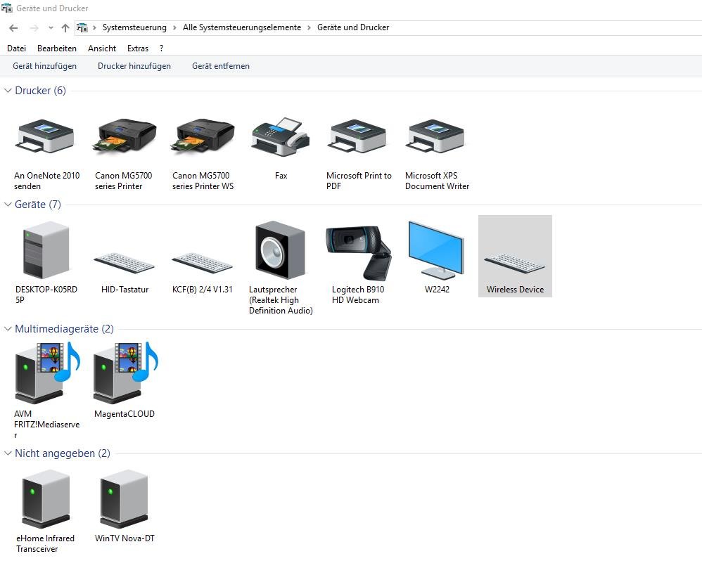

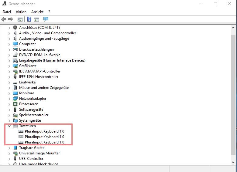

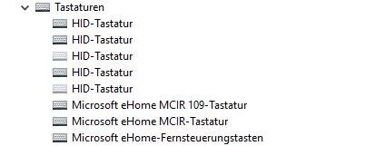

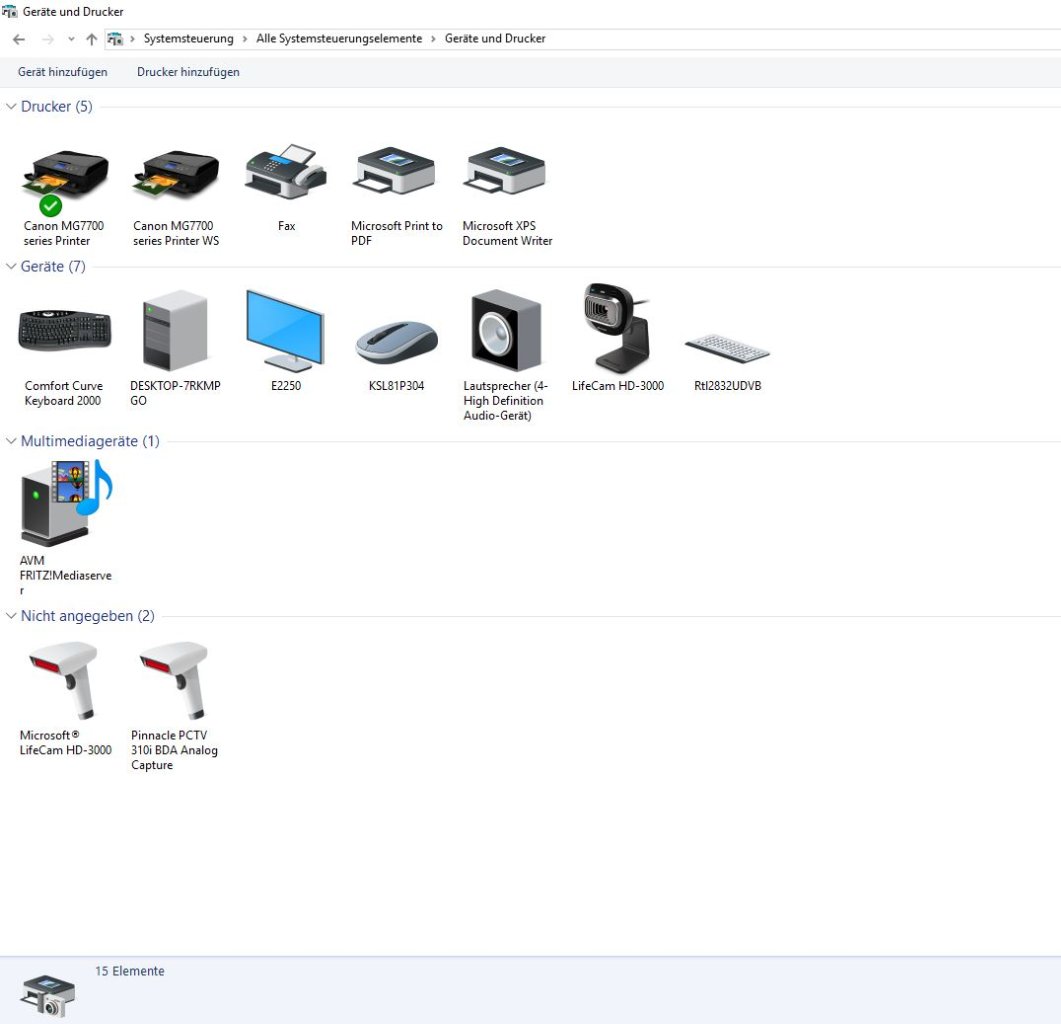

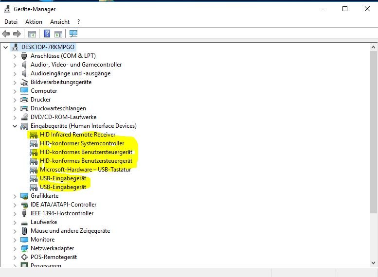

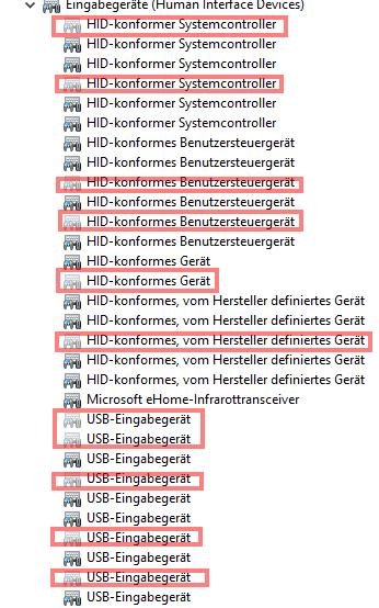

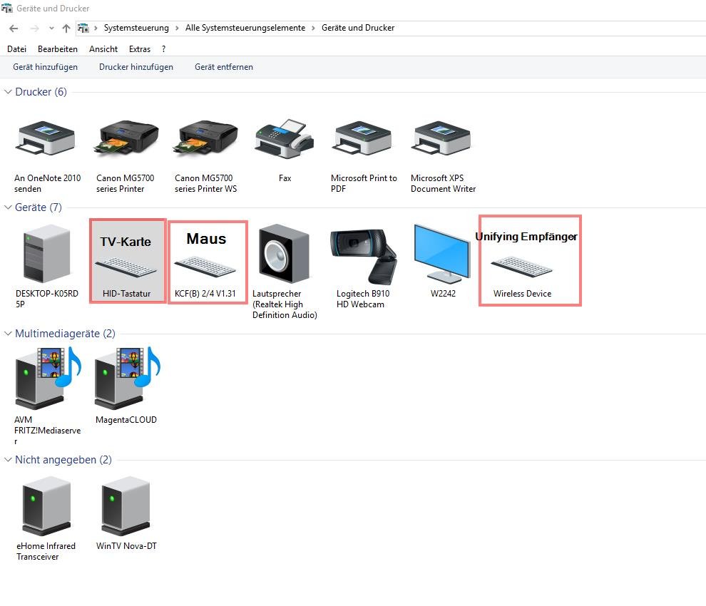

Sachau dir mal meine 2 Snapshots an. Da sind z.B. 3 Tastaturen, obwohl ich nur eine Microsoft Wired Keyboard 600 habe.

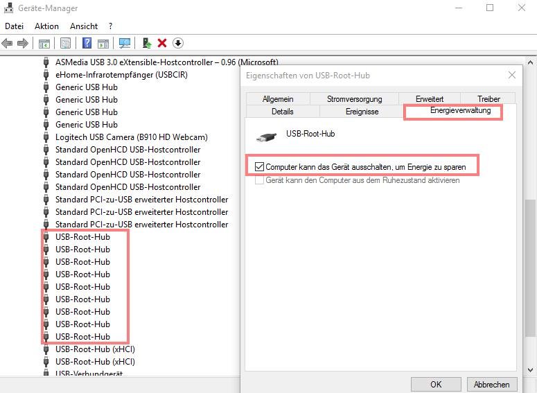

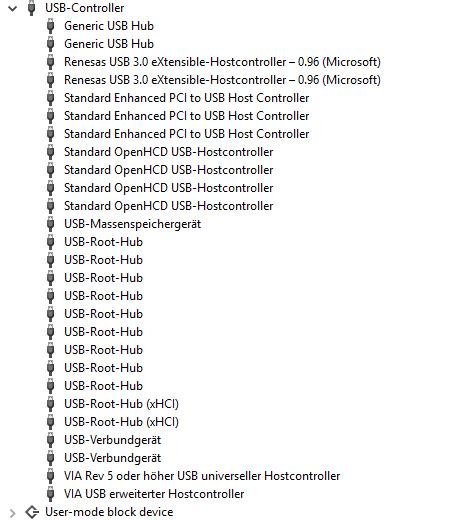

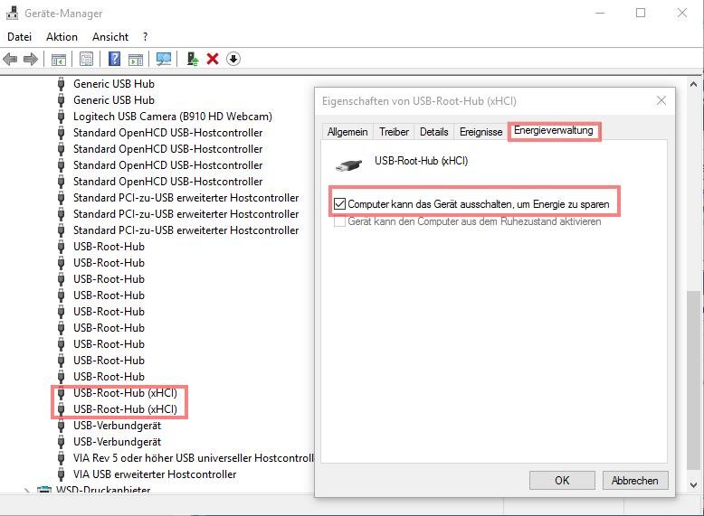

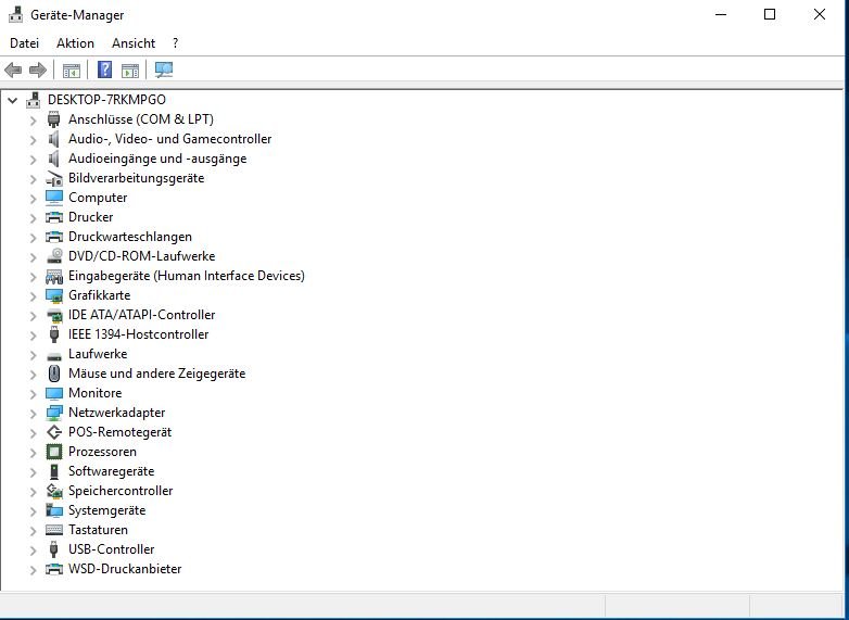

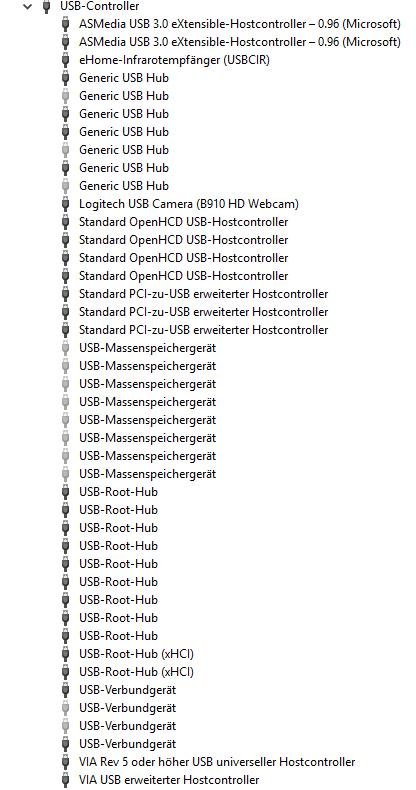

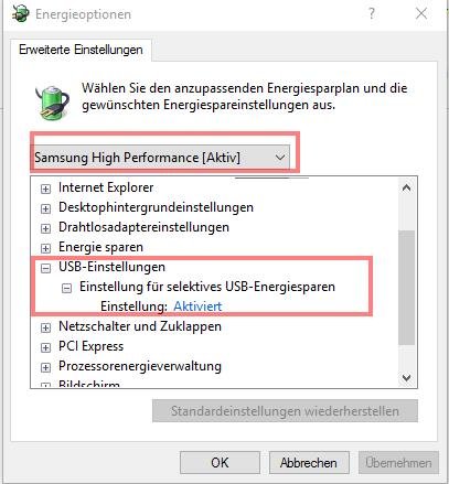

Bei den USB-Root-Hub und USB-Root-Hub ( xHCI ), was auch immer das ist, steht unter Eigenschaften=> Energieverwaltung " Computer kann das Gerät ausschalten, um Energie zu sparen ".
Ich denke mal, das da der Haken standardmäßig drin ist. Jedenfalls habe ich da nichts verändert!
shrek3 ullibaer „Bei den USB-Root-Hub und USB-Root-Hub xHCI , was auch immer das ist, steht unter Eigenschaften Energieverwaltung Computer ...“

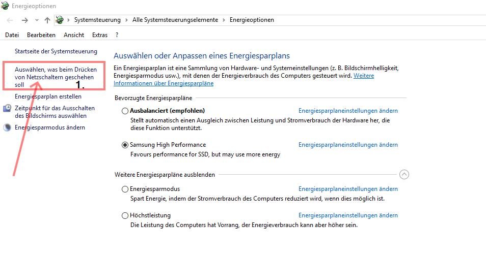

Nimm den Haken raus.
Im übrigen kann ich dir nur empfehlen, den Hub ausreichend lange vom Rechner abzustöpseln.
Nur alle Geräte irgendwie umstöpseln reicht da nicht, um weiterzukommen.
ullibaer shrek3 „Nimm den Haken raus. Im übrigen kann ich dir nur empfehlen, den Hub ausreichend lange vom Rechner abzustöpseln. Nur alle ...“
überall?
shrek3 ullibaer „überall?“
Ja.
ullibaer shrek3 „Ja.“
Gerade überall gemacht.

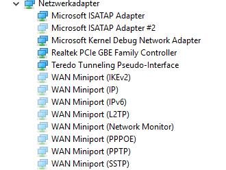

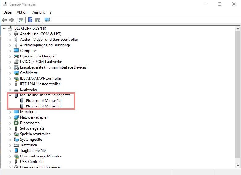

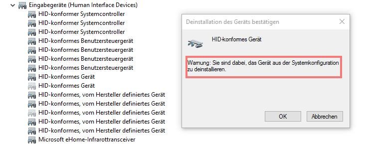

Warum ist die Maus 3x vorhanden? habe sie gerade alle 3 x gelöscht und dann den Unifying-Empfänger rausgezogen und wieder reingesteckt. Danach wieder 3x die Maus.
shrek3 ullibaer „Warum ist die Maus 3x vorhanden? habe sie gerade alle 3 x gelöscht und dann den Unifying-Empfänger rausgezogen und wieder ...“

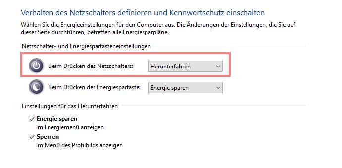

- Energiespareinstellungen- FastBoot
- evtl. den Empfänger nicht am Frontanschluss, sondern direkt am Board hinten und eher nicht an einem USB 3.0-Hub betreiben

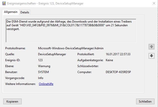

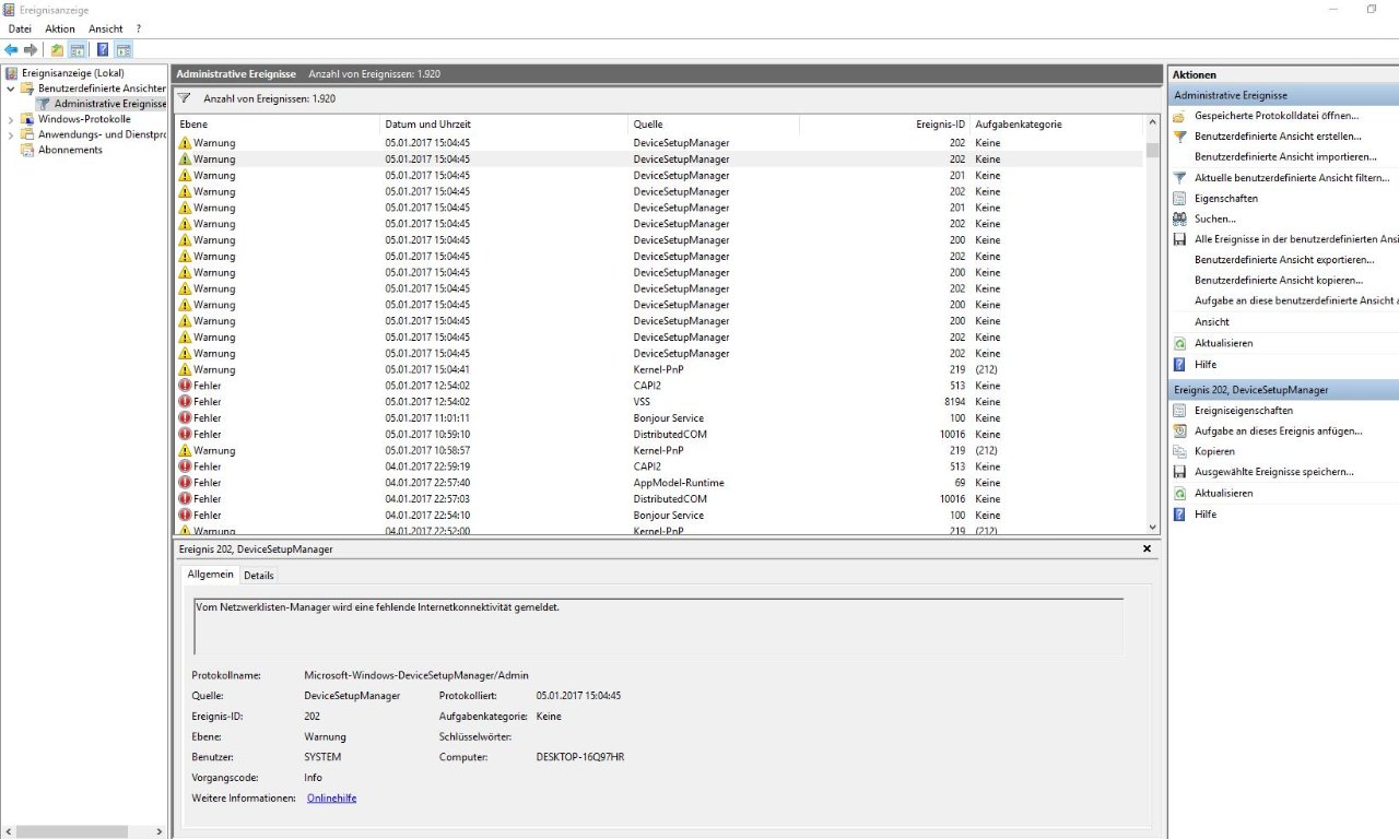

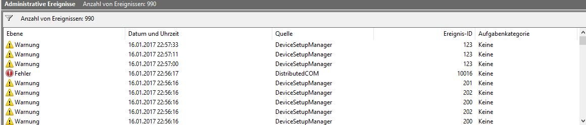

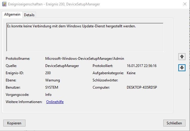

In der Ereignisanzeige steht viel drin.
gelöscht_189916 ullibaer „In der Ereignisanzeige steht viel drin.“
Der erste Eintrag ist die Ursache und die beiden weiteren die Folge:
DSM=Device Setup Manager sucht einen Treiber für das genannte gerät, welches vermutlich gerade gefunden wurd am Anschluss sowieso. Die Vendor-ID 04F2 verweist auf Chicony als Hersteller und die Produkt-ID 0976 auf das AmazonBasic-Dingens-USB-Dongle. Dann wird versucht, einen Treiber per Windows Update zu installieren und das klappt nicht, weil der DSM keinen Internet-Zugriff hat. Soweit die Ursachen für das Gebimmel, weil vermutlich in regelmässigen Abständen der treiber neu gesucht wird.
Irgendwie scheint das ein bekannter Fehler oder sogar eine Sicherheitslücke zu sein - gleich der erste Eintrag:
http://www.bastille.net/research/vulnerabilities/mousejack/affected-devices/
http://veranstaltungen.handelsblatt.com/cybersecurity/live-hack-premiere-bei-der-6-handelsblatt-jahrestagung-cybersecurity-2016/
http://www.stasistan.de/funktastaturen-und-funkmaeuse.php
Ich glaube zwar jetzt nicht, das Du gehackt wurdest, aber irgendwie scheint W10 da mit dem Treiber Probleme zu haben, der m.E. bereits von Windows selbst per PnP bereitgestellt werden dürfte. Sollte ja das Ding hier sein:
https://www.amazon.de/AmazonBasics-Schnurlose-Maus-Nano-Empf%C3%A4nger-schwarz/dp/B005EJH6Z4
http://www.chicony.com.tw/products.php?level1_id=QCUlXiQjMUAlJV4kIw%3D%3D&level2_id=QCUlXiQjMzBAJSVeJCM%3D&submit.x=35&submit.y=15
Versuche daher einmal, den infcache zu leeren, alle (ausgeblendeten) USB-Treiber zu entsorgen, die mit dem Ding zu tun haben und versuche dann erneut, per Windows Update den Treiber für die Maus zu installieren:
https://www.ionas.com/wissen/usb-geraete-werden-nicht-erkannt/
http://www.borncity.com/blog/2008/02/25/treiber-fr-usb-speicherstick-wird-nicht-gefunden/
https://support.microsoft.com/de-de/help/15046/windows-8-download-install-drivers
Bedenke dabei, dass die Suche über Windows Update dauern kann und WU dafür auch Internetzugriff benötigt.
ullibaer gelöscht_189916 „Der erste Eintrag ist die Ursache und die beiden weiteren die Folge: DSM Device Setup Manager sucht einen Treiber für das ...“

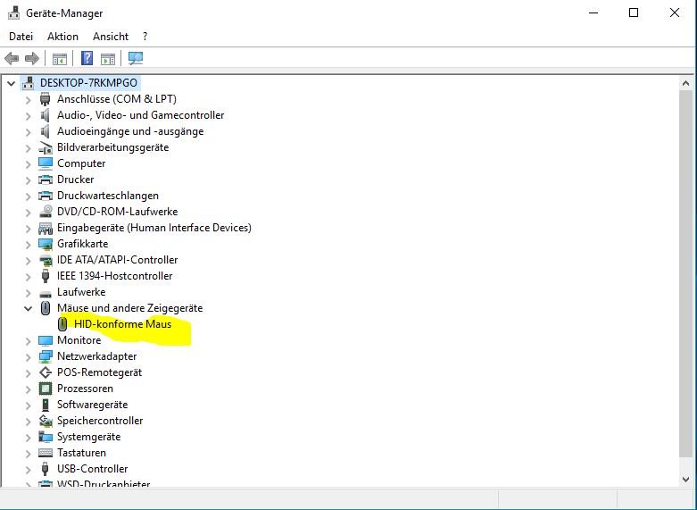

Und ich schreibe gerade von meinem 2. PC, der dieses Problem nicht hat.
Aber auch dort ist die gleiche Amazon Basics Maus in Betrieb, auch dort ist ein LogiLink 4-Port USB 3.0 Hub mit Netzteil angeschlossen und natürlich auch die gleiche Microsoft " Wired Keyboard 600 " Tastatur mit dem KVM-Switch verbunden.

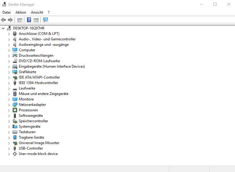

Beim Gerätemanager hat diese Maus einen anderen Namen. Schau dir bitte auch die anderen Snapshots an.
Ok. dieses System ist schon länger in Betrieb, also nicht mehr taufrisch. Sonst aber keine Probleme.

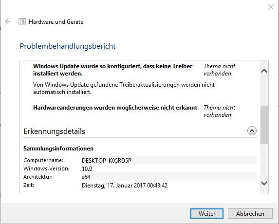

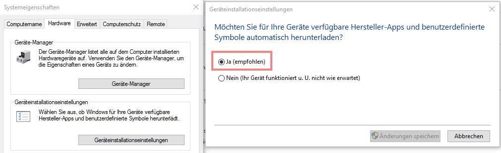

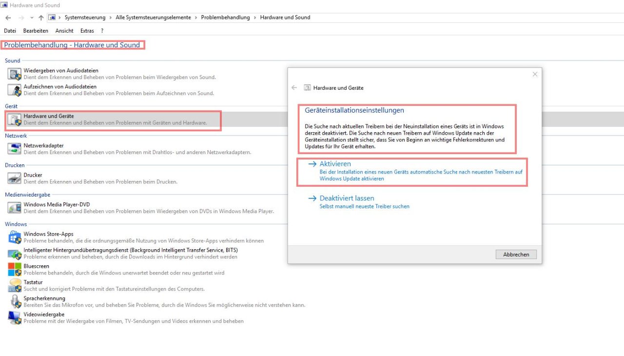

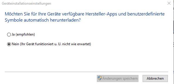

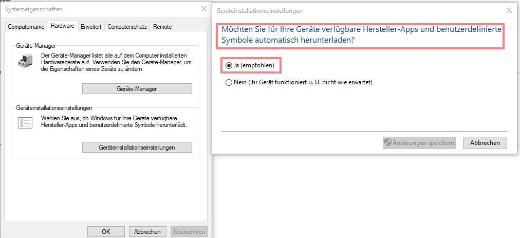

Also, bei diesem 2. PC ist es so eingestellt, das Windows Treiber automatisch via Update runterlädt. ( Standard )
Das war aber bei dem anderen PC ( mit dem Problem ) deaktiviert!
Hatte gestern mal nach Problemen gesucht und da hat mir Windows das angezeigt.

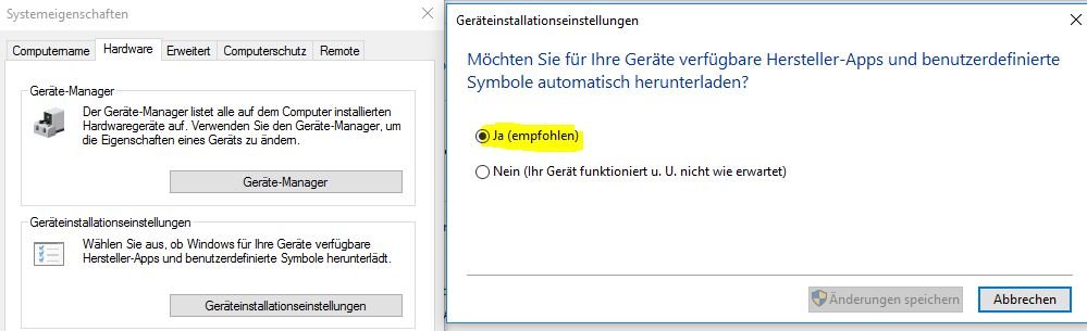

Ich bin jetzt wieder am Problem-PC !
Hatte dort gestern ja nach Problemen gesucht. Dann kam das hier.
Ist jetzt auch richtig eingestellt.
Und vorher war bei " Nein " aktiviert.

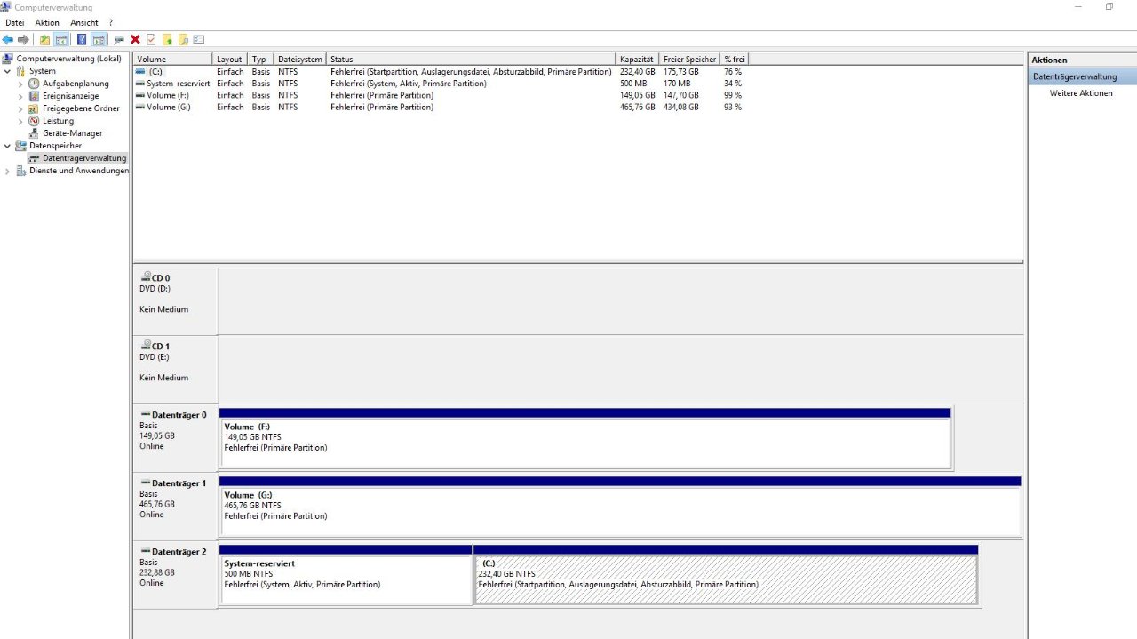

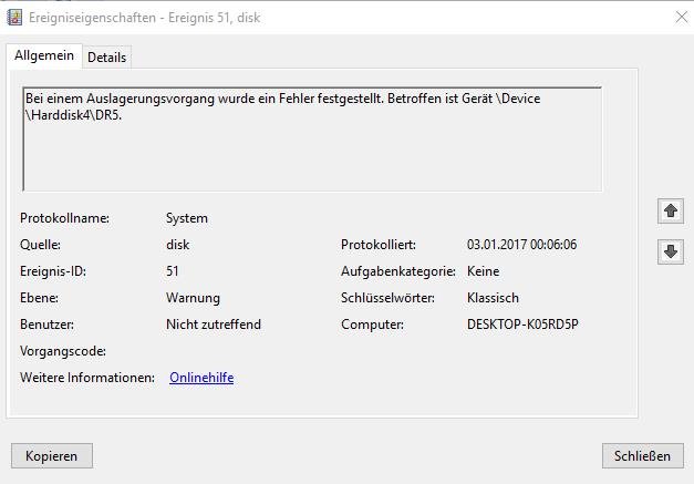

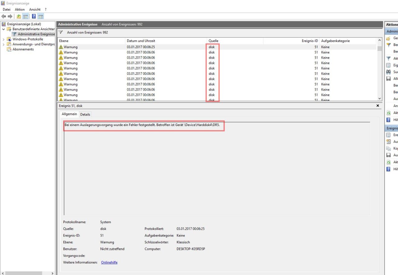

Es gibt da aber noch eine Meldung in der Ereignisanzeige, und zwar " disk ". Taucht da öfters auf. Harddisk 4 \DR5
Welche Platte soll das sein und was bedeutet das?

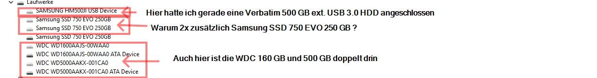

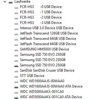

Windows 10 ist auf der Samsung 750 EVO 250 GB und dann sind noch 2 Festplatten von WDC drin.

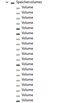

Das die Geräte mehrfach auftauchen ist auch klar, weil die Treiber für jeden Anschluss installiert werden, an dem das Ding jemals angeschlossen war.
Verstehe ich nicht so ganz.
Und dann nicht alles durcheinander und hier und da, sondern erst einmal die Sache mit der Maus abarbeiten

Ereignis-ID 51 kann schon an einem Wackler am Laufwerkskabel oder -stecker liegen oder an einem angeknackten SATA-Kabel (die Meldung selber ist ja auch schon etwas älter vom 05.01.).
Ja, in der Tat, ich hatte damals ein Problem mit einem SATA-Kabel. Musste es tauschen.

Das die Maus einmal so und einmal so angezeigt wird, dürfte einfach an der deaktivierten Treibersuche über WU liegen und dann wird eben irgendeiner von der Treiberdatenbank des PC genommen.

ullibaer gelöscht_189916 „Windows ist nicht Linux! Eigentlich ein doofer Spruch, in dem Fall jedoch zutreffend. Windows installiert für ein- und ...“
Windows installiert für ein- und dasselbe Gerät jedesmal den Treiber neu, wenn dieses an einem anderen Anschluss wieder verbunden wird. Über ausgeblendete Geräte anzeigen sieht man dann eben die ganze Litanei und deswegen sollst Du alle diese ausgeblendeten USB-Geräte anzeigen lassen und deinstallieren.
So, das habe ich gerade gemacht mit " ausgeblendete Geräte anzeigen !"
Schau mal bitte was ich da löschen kann? es sind bestimmt die ausgegrauten Symbole, oder?
gelöscht_189916 ullibaer „So, das habe ich gerade gemacht mit ausgeblendete Geräte anzeigen ! Schau mal bitte was ich da löschen kann? es sind ...“

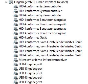

Und die anderen USB-Devices auch, die doppelt drin sind. Dann halt neustarten, dabei dürften Treiber für die angeschlossenen Geräte erneut installiert werden und dann schan mer mal. Die Energiespareinstellungen sind natürlich trotzdem anzupassen, damit das Gerät nicht abgeschaltet wird.
Ist das die Maus oder der Empfänger, um den es geht?
ullibaer gelöscht_189916 „Und die anderen USB-Devices auch, die doppelt drin sind. Dann halt neustarten, dabei dürften Treiber für die ...“
Kann da auch nichts passieren, wenn ich alle grauen Symbole im Gerätemanager lösche? ich frage deshalb vorher, weil ich das noch nie gemacht habe, und ich mir auch mein Windows nicht zerschiessen möchte!
Was meinst du damit?
Könnte sein, ja. Es war ja deaktiviert, das Windows die Treiber automatisch über Windows Update lädt.
gelöscht_189916 ullibaer „Kann da auch nichts passieren, wenn ich alle grauen Symbole im Gerätemanager lösche? ich frage deshalb vorher, weil ich ...“
Nee - wenn da ein Gerät erenut gefunden wird, installiert Windows den treiber so oder so wieder.
Diesen Haken entfernen, sowohl beim betreffenden Hub als auch dem Empfänger. Und wie gesagt, FastBoot deaktivieren.
ullibaer gelöscht_189916 „Nee - wenn da ein Gerät erenut gefunden wird, installiert Windows den treiber so oder so wieder. Diesen Haken entfernen, ...“
Ja klar. verstanden. Aber FastBoot deaktivieren? wo finde ich das? ist das eine Einstellung in Windows 10 oder hängt das mit dem Mainboard zusammen.
PC läüft noch.
Das habe ich gerade gemacht und werde den PC dann wieder neu starten !
Das ist jetzt kein graues Symbol mehr drin.

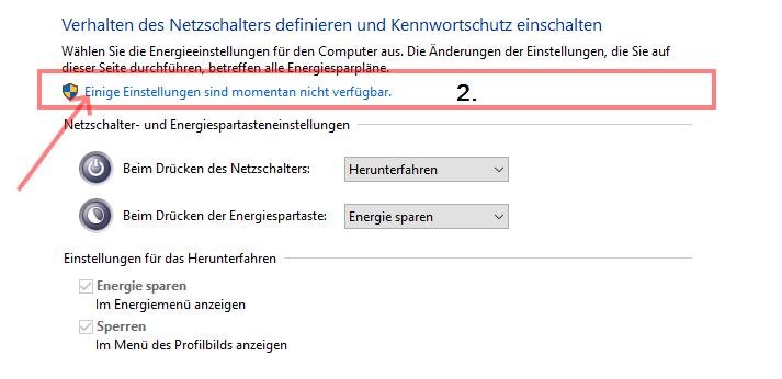

Ist das der Schnellstart/ Hybridmodus?
Habe das hier gefunden.
https://www.deskmodder.de/wiki/index.php/Schnellstart_Hybridmodus_aktivieren_deaktivieren_oder_verkleinern_Windows_10
So wie auf dem Bild beschrieben müsste ich das einstellen können. Geht aber nicht bei mir, da es die Option " Schnellstart aktivieren/deaktivieren bei mir nicht gibt!
https://www.deskmodder.de/wiki/images/6/63/Schnellstart-hybridmodus-hiberfil.sys-deaktivieren-aktivieren-windows-10-5.jpg
Bei mir sieht das so aus. Ich habe auch das Tool Samsung Magican drauf.

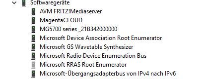

ullibaer Nachtrag zu: „Kann da auch nichts passieren, wenn ich alle grauen Symbole im Gerätemanager lösche? ich frage deshalb vorher, weil ich ...“
Ich bin jetz schon über 1 Stunde am PC. Bisher kam der Ton nicht.
Folgendes habe ich gerade gelöscht.
Dabei kam diese Meldung !
Danach sieht das so aus.
Nun werde ich den PC neu starten und hoffen, das er noch hoch fährt.
gelöscht_189916 ullibaer „Ich bin jetz schon über 1 Stunde am PC. Bisher kam der Ton nicht. Folgendes habe ich gerade gelöscht. Dabei kam diese ...“
Wird schon schiefgehen und ich verkrümele mich jetzt auch in die Koje.

Bei den Laufwerken komme ich nicht klar. Da ist auch einiges doppelt ( graue Symbole )
Ich habe 1x Samsung 750 EVO 250 GB mit Windows 10 drauf.
Und je 1x WDC HDD 160 GB und 500 GB. Auf diesen Festplatten befinden sich Programme und Daten und wenn ich da die grauen Symbole alle lösche, hab ich Angst, das ich mir alles zerschiese und meine Daten futsch sind.
gelöscht_189916 ullibaer „Gute Nachricht! der PC läuft noch und es ist jetzt 02:14 Uhr früh und der Ton kam bis jetzt nicht 1x !! Bei den ...“
Um auf Nummer sicher zu gehen, kannst Du so wie im folgenden Fiedscho vorgehen:
https://www.youtube.com/watch?v=RrZuuZGq6IQ
Der doppelte Eintrag Deiner Platten könnte z.B. daher kommen, dass der eine mit den generischen Treibern bei der Installation angelegt wurde und der nächste nach dem Installieren der Chipsatztreiber, bei dem die Platte 'neu' gefunden wird.
Ich hätte da keine Angst, sollte der Eintrag notwendig und in Betrieb sein, kannst Du ihn sowieso nicht löschen und im Zweifel wird er beim nächsten Neustart ebenfalls so oder so neu eingerichtet. Den Daten auf der Platte tut das normal nix.

ullibaer gelöscht_189916 „Um auf Nummer sicher zu gehen, kannst Du so wie im folgenden Fiedscho vorgehen:https://www.youtube.com/watch?v RrZuuZGq6IQ ...“
Um auf Nummer sicher zu gehen, kannst Du so wie im folgenden Fiedscho vorgehen: https://www.youtube.com/watch?v=RrZuuZGq6IQ
Gutes Video!
Der doppelte Eintrag Deiner Platten könnte z.B. daher kommen, dass der eine mit den generischen Treibern bei der Installation angelegt wurde und der nächste nach dem Installieren der Chipsatztreiber, bei dem die Platte 'neu' gefunden wird. Ich hätte da keine Angst, sollte der Eintrag notwendig und in Betrieb sein, kannst Du ihn sowieso nicht löschen und im Zweifel wird er beim nächsten Neustart ebenfalls so oder so neu eingerichtet. Den Daten auf der Platte tut das normal nix.
Mit "generischen Treibern" meinst du bestimmt die Windows-Standardtreiber, oder?

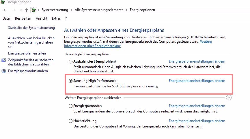

Soll heißen? meinst du die Energieoptionen?
gelöscht_189916 ullibaer „Gutes Video! Mit generischen Treibern meinst du bestimmt die Windows-Standardtreiber, oder? Ja, den AMD-Chipsatztreiber ...“
Unter anderem - hat aber auch WIndows Update schon ausgebremst und lauter so Zeug. Wenn Deine Kiste jetzt läuft, dann würde ich es einfach so lassen und gut.
Deinstallieren kannst Du Magician ja deswegen trotzdem und schauen, ob dann z.B. die Energie-Optionen wieder normal sind.

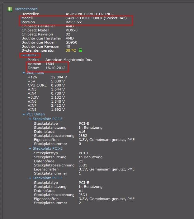

BIOS ist aktuell, immerhin gibt es da ein paar Einträge zur Kompatibilität mit USB-Geräten und dann kommt es auch auf die Revision des Boards an, könnte also auch etwas vom Board mit herrühren.
Ja, Bios ist aktuell.
