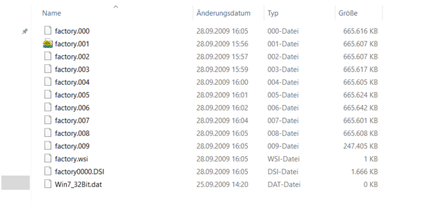

1. Hier mal die Konfiguration factory-Daten.

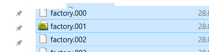

Vermutlich konnten wir das System nicht mehr starten weil die 001 eine falsche Anwendung öffnet und somit der Lieferzustand nicht gefunden wurde. Zum Glück hatten wir noch auf einer ext. FP eine Kopie! Nun wüsste ich gern, wie der Fehler behoben werden kann. Für den Fall eines Falles! Mit welchem Editor kann ich die Berichtigung ausführen?

...hmmm .....
Das sieht eigentlich ok aus.
Das denke ich weniger, eine Fehlermeldung bekommt man sonst nur, wenn man versucht eine "falsche" Datei mit z. B. *.001 versucht mit einem Programm zu öffnen, das standardmäßig *.001 verwenden würde.
Was ist das für eine "Win7_32Bit.dat"? Dient die nur zur persönlichen Kennzeichnung (= Leerdatei von dir selbst)?
