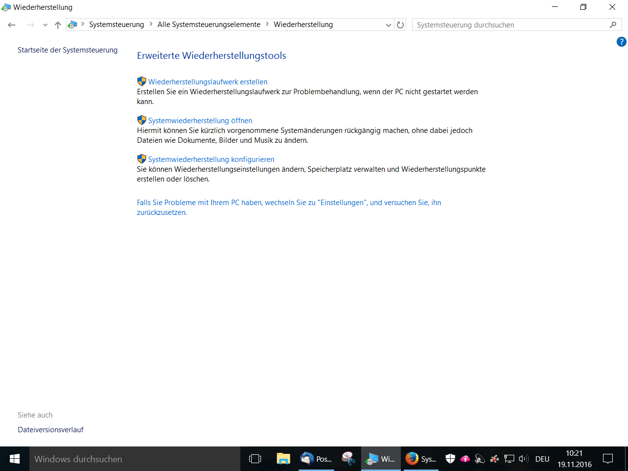

Hi nolen,
ich habe den Eindruck, du bist an der falschen Stelle zum Wiederherstellen. Öffne die Seite der Systemsteuerung, nicht den Win-Startpunkt Einstellungen. Dort gehst du auf die 2.Zeile und wählst aus den vorhandenen Wiederherstellungspunkten den gewünschten aus. Nicht zu kurze Rückstellung... Dann System staren warten und beten.
Es kann lange dauern !!!
Gruss hac004steuerung, nicht den Windows Start/Einstellungen ! Dann zum Punkt
