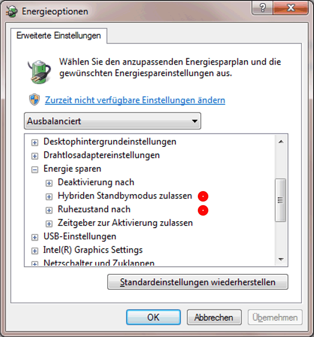

Alpha13 mawe2 „Der Ruhezustand verbraucht überhaupt keine Energie. Da werden ja die Speicherinhalte auf die Platte geschrieben und ...“
Energie sparen (hybrider Standbymodus) natürlich und wird auch Ruhezustand genannt und ist Ruhezustand + Standby.
mawe2 Alpha13 „Energie sparen hybrider Standbymodus natürlich und wird auch Ruhezustand genannt und ist Ruhezustand Standby.“
Du nennst das vielleicht so. Allgemeingültig ist diese Benennung aber nicht.
Windows unterscheidet diese beiden Zustände ganz deutlich:
Ruhezustand: 0 W, Standbymodus x W (x > 0)
