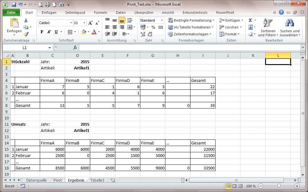

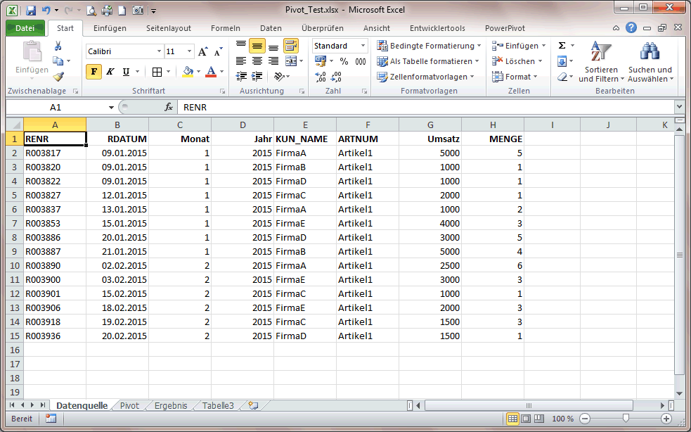

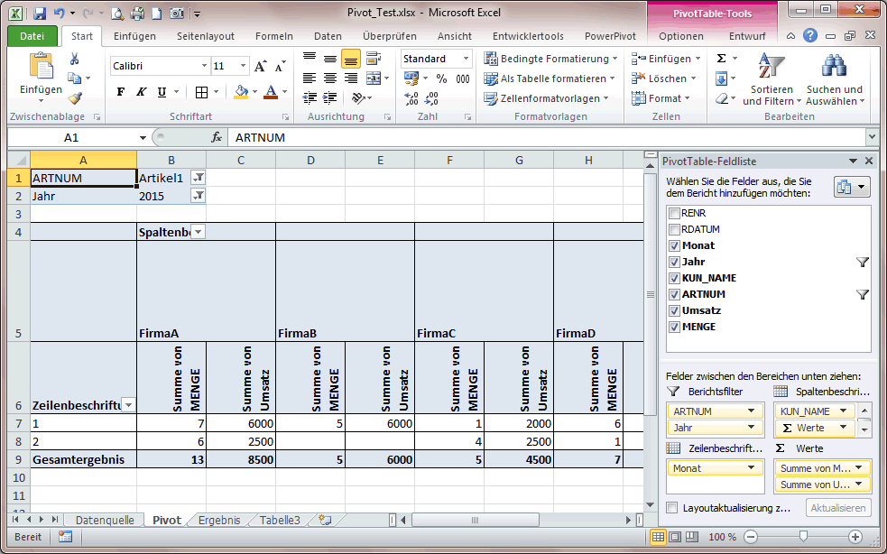

Ich versuch's mal grafisch:
Hier das Blatt "Datenquelle":
Das ist der PivotTable-Bericht:
Das ist die Ergebnistabelle mit den beiden Auswertungen für Stückzahl und Umsatz:
Das ist ein Detail aus der Ergebnistabelle (Auswertung Stückzahl):

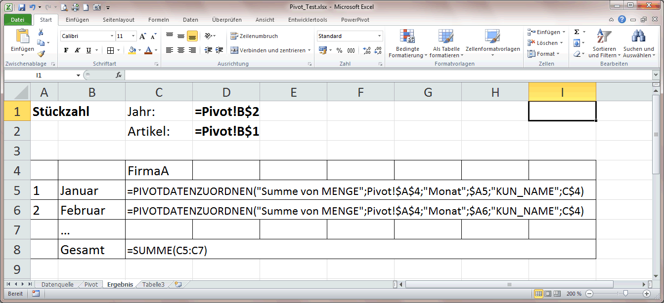

In D1, D2 werden die Werte der Filterfelder aus dem PivotTable-Bericht übernommen.
In Zeile 4 werden die Kunden eingetragen (hier nur exemplarisch FirmaA).
In A5, A6 stehen die Nummern der Monate, in B5, B6 die Namen der Monate.
In C5 werden die Pivot-Daten für FirmaA / Januar zugeordnet:
=PIVOTDATENZUORDNEN("Summe von MENGE";Pivot!$A$4;"Monat";$A5;"KUN_NAME";C$4)
"Monat" bezieht sich auf $A5, "KUN_NAME" bezieht sich auf C$4. Die Formel kann sowohl nach rechts (weitere Kunden) als auch nach unten (weitere Monate) gezogen werden.

Statt "Summe von MENGE" wird jetzt "Summe von Umsatz" abgefragt, Kunden und Monate stehen jetzt (bei diesem Beispiel) 10 Zeilen tiefer (könnten aber auch aus der obigen Tabelle entnommen werden).
Ich hoffe, dass ich das Prinzip einigermaßen verdeutlichen konnte.

"Buttons" gibt es auf der vorgeschalteten Pivot-Tabelle. Dort wählst Du das Jahr und den Artikel im Filterberich aus und dann hast Du auf der (folgenden) Ergebnistabelle genau das, was Du haben willst.
