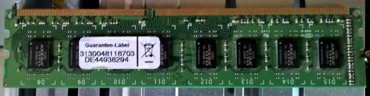

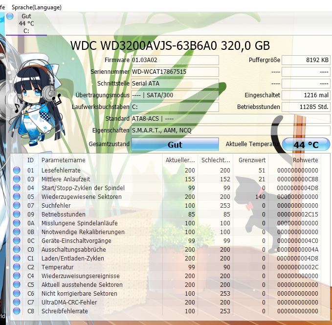

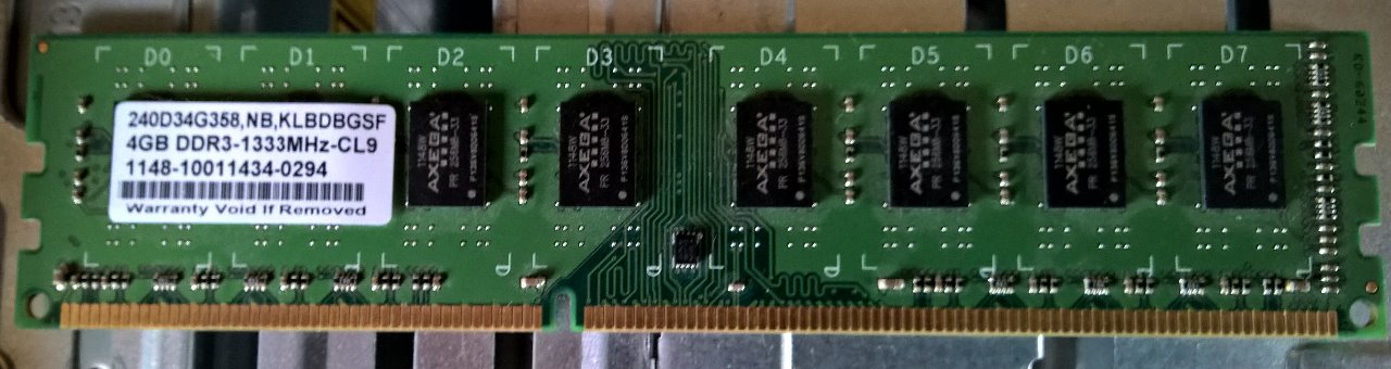

RaiKiss shrek3 „1. Was war der Grund für die Neuinstallation? 2. Einfrieren ist oft auf Hitze entstaubt? inkompatiblen oder defekten RAM ...“
Hitze (entstaubt?)
ist entstaubt
habe leider im Moment kein weiteren Riegel zum Testen
Festplattendefekte
lade mir gerade CrystalDisk runter!
so siehts aus
Raimund
Alpha13 RaiKiss „PC friert ein!“
"Es handelt sich um einen vor 2 Jahren (als neu) gekauften fertig konfiguriertem  No-Name PC"
Da war das Teil quasi schon antik!
Und RAM und Platte kommen da als Fehlerursache auch in Betracht.
Besonders der RAM und da steckt man testweise nur ein RAM-Modul und tauscht sonst testweise den RAM.
Zudem immer alle RAM-Module entfernen und wieder stecken!
RaiKiss Alpha13 „Es handelt sich um einen vor 2 Jahren als neu gekauften fertig konfiguriertem No-Name PC Da war das Teil quasi schon ...“
Besonders der RAM und da steckt man testweise nur ein RAM-Modul und tauscht sonst testweise den RAM. Zudem immer alle RAM-Module entfernen und wieder stecken!
da steckt nur 1 4GB RAM-Modul drin und ich habe momentan keinen zweiten Riegel um zu testen!
habe den Riegel aus-und wieder eingebaut!
Alpha13 RaiKiss „da steckt nur 1 4GB RAM-Modul drin und ich habe momentan keinen zweiten Riegel um zu testen! habe den Riegel aus-und ...“
Wenn das Biosupdate da nix bringt, dann mußt du dich schon nach nem DDR3 RAM-Modul umschauen und das darf da max. ein DDR3-1333 Modul sein!

Welcher Riegel ist das genau?
Habe selbst erst wieder erfahren müssen, dass bei kitzligen  Boards Riegel mit 16 Chips laufen, während es mit 8 oder 4 Chips Probleme gibt.
Nach den Meldungen und dem Fehlerbild kann auch in den Energieoptionen die Macke liegen, eventuell schaust Du da nie nach.
Alpha13 gelöscht_189916 „Welcher Riegel ist das genau? Habe selbst erst wieder erfahren müssen, dass bei kitzligen Boards Riegel mit 16 Chips ...“
Da fragst du den Falschen...
Allgemein gilt bei dem uraltem Intel G41 Chipsatz schon doppelseitige 4GB Module mit mindestens 8 oder und viel besser 16 Chips = low density zu nehmen:

RaiKiss gelöscht_189916 „Welcher Riegel ist das genau? Habe selbst erst wieder erfahren müssen, dass bei kitzligen Boards Riegel mit 16 Chips ...“
bei dem eingebauten RAM-Modul handelt es sich um folgendes:
bestellt habe ich jetzt:
4GB = 2x 2GB Kingston DDR3 1066 PC3-8500 CL7 240-pol. KVR1066D3N7/2G RAM

Habe die Links z.B. von Alpha umgesetzt (BIOS-Update, Chipsatz, etc..)
Ich werde, wenn die RAM-Module kommen den 4GB DDR3 1333 durch die 2 x 2 GB DDR3 1066 tauschen, und dann mal beobachten, ob er nochmal einfriert!
Seit gestern Nachmittag ist auch nichts mehr passiert - lief dann noch bis 01:00 Uhr ohne Störung.
