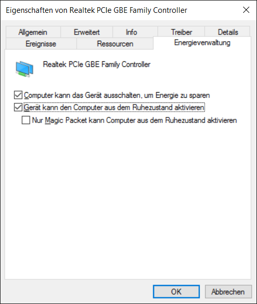

hac004 mi~we „Klingt für mich auch etwas seltsam. Generelle Tips, was man bei deinem Problem tun kann, gibts hier: ...“
Im Gerätemanager war der Netzwerkadapter aktiviert. Werde nun mal abwarten was so geschieht,,,
Gruss hac004
...man lernt nie aus...
hac004 Nachtrag zu: „Im Gerätemanager war der Netzwerkadapter aktiviert. Werde nun mal abwarten was so geschieht,,, Gruss hac004“
Hallo mi~we,
So wie es zur Zeit aussieht, war das die Ursache.
Danke für den Tipp!
hac004

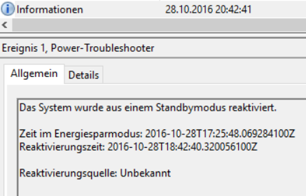

hac004 mi~we „Dann hoffen wir mal, daß dein Rechner von nun an ungestört schlummern kann.“
Zu früh gefreut, hier ist die nächste Meldung aus der Ereignisanzeige...
hac004
mawe2 hac004 „Zu früh gefreut, hier ist die nächste Meldung aus der Ereignisanzeige... hac004“

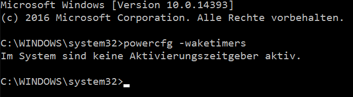

mi~we hac004 „Zu früh gefreut, hier ist die nächste Meldung aus der Ereignisanzeige... hac004“
Starte mal die Eingabeaufforderung mit Admin-Rechten und führe das Kommando
powercfg -waketimers
aus. Zeigt das irgendwelche Aufgaben an, die den Rechner aufwecken können?
hac004 mi~we „Starte mal die Eingabeaufforderung mit Admin-Rechten und führe das Kommando powercfg -waketimers aus. Zeigt das ...“
Kann keine erkennen...
