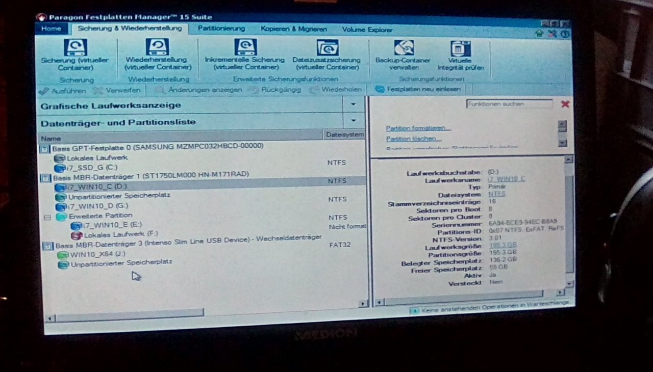

ja, alles etwas verwirrend. Habe inzwischen meine Arbeitsdaten auf die Win7-Festplatte kopiert. Hat etwas gedauert, da ich in erster Linie aus Speicherplatzgründen auf eine größere Platte umgestiegen bin und jetzt erstmal auf der Win7-Partition ganze Partitionen verkleinern musste. Hat aber letztlich ganz gut geklappt und so kann ich temporär mit der Win7-Platte arbeiten. Aber ist jetzt nur eine Zwischenlösung...

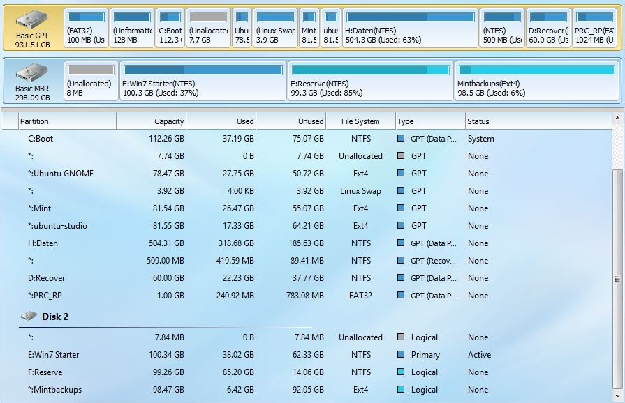

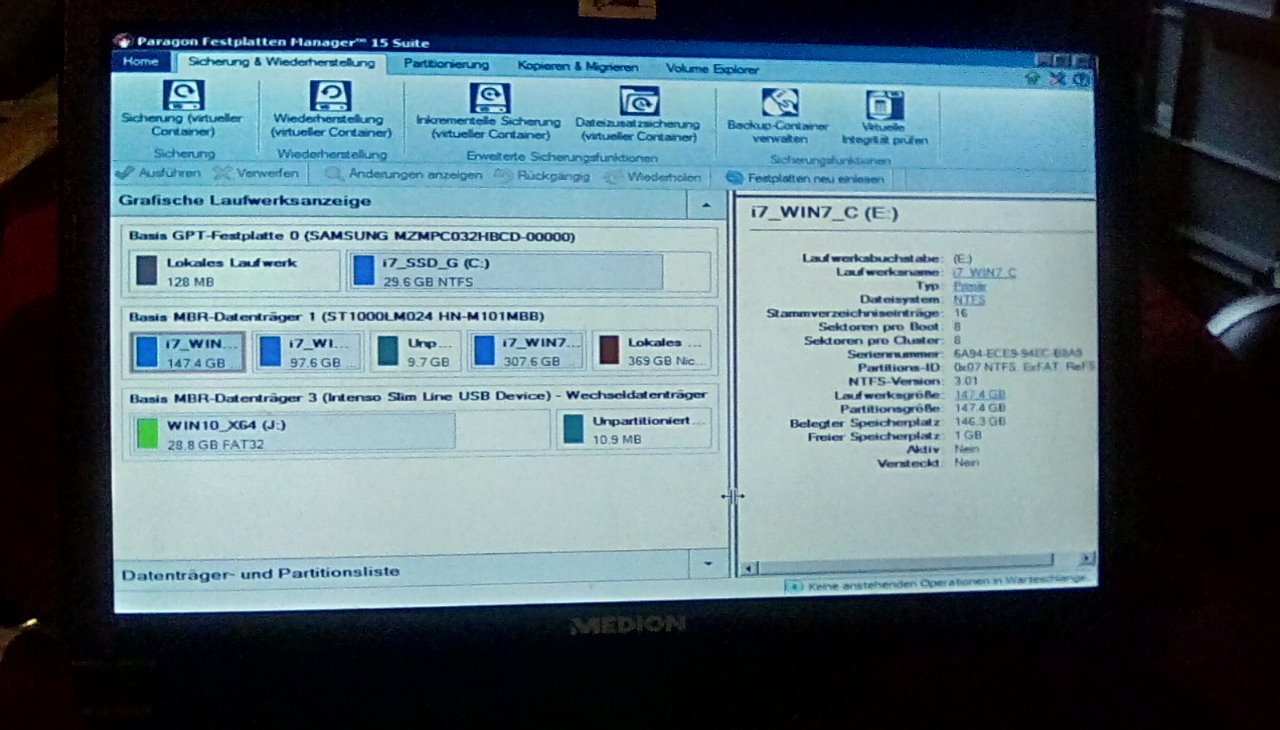

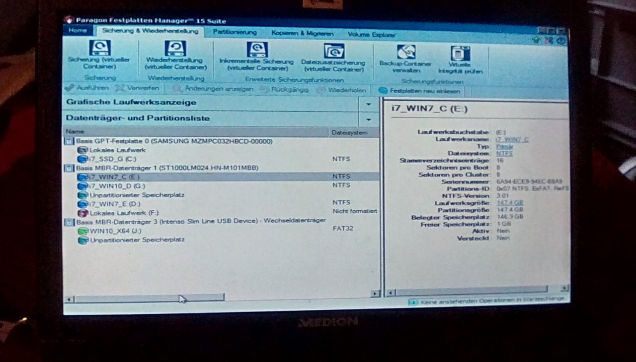

Jetzt hab ich mal ein paar Bilder - bekanntlich sagt ein Bild ja mehr als 1000 Worte . von meiner Partitionsaufteilung geschossen: Das Prg. ist ParagonHarddiskManager und der zeigt bei meiner
- BOOTFÄHIGEN Win7-Festplatte die folgenden Partitionen an:
- und bei der NICHT BOOTFÄHIGEN Win10 Festplatte
Die Bootpartitionen sind als als i7_WIN7_C, bzw. i7_Win10_C benannt.
Hier jetzt die Gretchenfrage: Wie kann ich auf meiner Win10-Festplatte - möglichst ohne die beiden hinteren Partitionen löschen zu müssen, ein neues bootfähges Win10 installieren. Die Partition i7_WIN10_C (und auch _D) kann ich durchaus löschen, wenn das hilfreich ist, für die anderen müsste ich wohl erst eine neue Festplatte besorgen, auf die ich diese Daten kopieren müsste.
Sieht vielleicht jemand auf den ersten Blick was bei den beiden Platten so grundlegend anders ist, dass das Booten (nur) bei der einen solche Probleme macht.

Also,
ich steig bei dem Durcheinander nicht ganz durch.
Bootet das Win7 von der SSD?
Wenn ja, bootet das Win10 nicht. Die SSD ist GPT-partitioniert, die Platte MBR.
Um Win10 booten zu können, müßtest Du im UEFI also auf Legacy umstellen. Wenn Win10 im Bootloader richtig eingetragen ist, bootet es auch. Ist es nicht richtig eingetragen, kannst Du dann nochmal von der CD booten und wieder Win10 auswählen.
Bootet es dann?

Greif 72 Mdl „Guten Morgen, ja, alles etwas verwirrend. Habe inzwischen meine Arbeitsdaten auf die Win7-Festplatte kopiert. Hat etwas ...“
Hi Mdl,
habe mir mal deine Bilder so genau wie möglich angesehen.
Ich denke, dass Du mit einem UEFI - Board im CSM/Legacy Modus arbeitest. Um das herauszufinden muss man bei Rechnerstart durch Drücken der üblichen Verdächtigen F2,F8,F12, ESC ... in den Einstellungsmodus des BIOS bzw. UEFI gelangen. Genaue Anweisungen welche Taste die richtige ist, findet man im Handbuch des Motherboards.
Ich gehe aber zum momentanen Zeitpunkt davon aus, dass dort keine Probleme sind. Und wenn Du bist jetzt keine Probleme mit partitionsübergreifenden Windowsfehlern hattest, spricht auch nichts dagegen weiterhin in diesem BIOS-Modus zu arbeiten! Einzig die SSD an Anschluss 0 lässt mich vermuten, dass sich ursprünglich das Betriebssystem auf dieser kleinen SSD befand, und dort im UEFI-Modus installiert war. Als Relikt befindet sich hier noch die 128MB große "unformatierte" für Windows reservierte Partition und GPT ist natürlich für UEFI ein muss. Beim von giana0212 vorgeschlagenem Versuch mit Grub2, hat dieses natürlich zuerst dort gesucht und durch Fehlens der ca.100MB großen Fat32 EFI-Systempartition, die komischen Fehlermeldungen abgegeben. Normalerweise ist es immer am elegantesten, wenn die Platte mit den Bootinformationen am Anschluss 0 hängt; dann ist das Booten auch am schnellsten bewerkstelligt. Da ich aber keine weiteren Informationen über die Plattenanschlüsse habe, kann ich hierüber keine gesicherte Auskunft geben, ob das hier sinnvoll und möglich ist.
Ich gehe davon aus, dass Du jetzt Win7 auf der neuen großen Platte Booten kannst! Ist das so richtig? Aber Win10 natürlich noch nicht gesehen wird, und dadurch auch nicht gestartet werden kann. Wenn dem so ist, würde ich unter Win7 die Reparaturkonsole aufrufen und versuchen die Bootumgebung mit entsprechenden Befehlen zu reparieren. Das Paragon Programm zeigt leider nicht das Vorhandensein und die Lage der aktiv geschalteten Partition mit der Bootumgebung an. Hierfür würde sich z.B. das von giana0212 empfohlene MiniTool Partition Wizard besser eignen. Im Moment gehe ich davon aus, dass sich die Bootumgebung auf den ersten Clustern der 195,3GB großen Win7 Partition befindet.
Überprüfe bitte meine Annahmen und gib mir dann Bescheid. Es gibt mehrere Möglichkeiten jetzt die Reparatur durchzuführen und vielleicht meldet sich noch jemand anderer mit zusätzlichen Ideen und Vorschlägen.
Gruß Hartmut

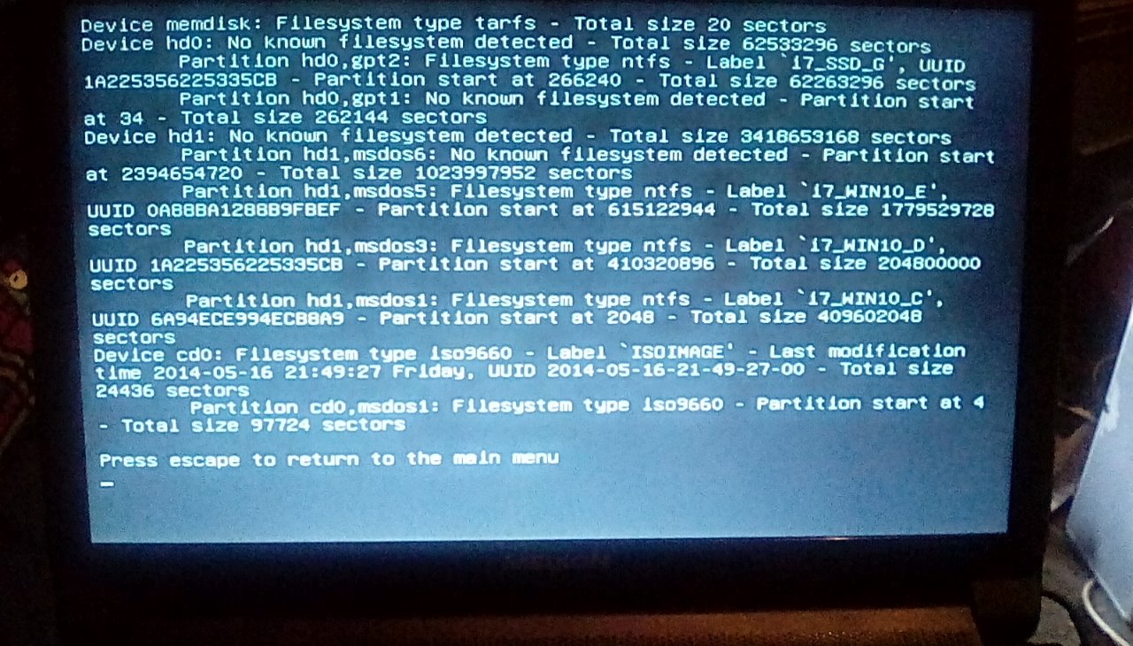

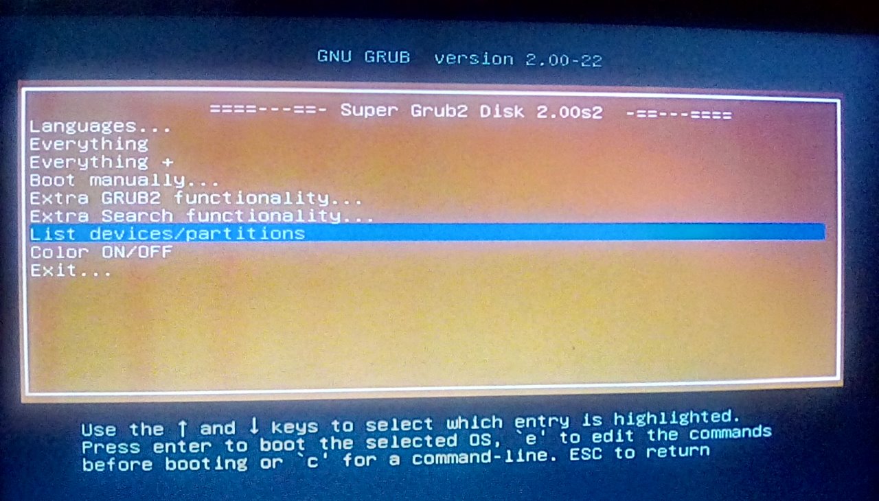

Hello again,
hier endlich die Anzeige von SuperGrub beider beiden Platten:
SuperGrub2
Win7 - Bootbar
Win10 - Missing BOOTMGR
Vielleicht könnt ihr ja rauslesen, warum bei Win10 das Booten nicht klappt!?
Meint Ihr (wirklich) die SSD hat damit zu tun? Ich habe die nur vollständigkeitshalber angegeben und vorerst nicht vor, Win auf dieser laufen zu lassen. Wenn sie der Grund für das Nicht-Booten von Win10 wäre, warum bootet es dann von der Win7-HD und zuvor auch von der Win10-HD?

Greif 72 Mdl „Hello again, hier endlich die Anzeige von SuperGrub beider beiden Platten: SuperGrub2 Win7 - Bootbar Win10 - Missing ...“
Hi Mdl,
die SSD hat definitiv mit deinem jetzigen Bootproblem bei Win10 nichts zu tun!

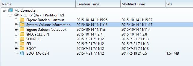

Deinen BootManager vermute ich jeweils auf dem kleinen Fitzelchen der ersten Partition, bevor die bei Dir richtig beginnt bei Sektor 2048. Da lagen bei alten Systemen bis WIN XP immer die Bootdaten (ganz am Anfang der Platte!) Erst später für Multibootsysteme hat man "versteckte" Patitionen mit ca. 100MB Größe an diese Stelle gelegt, wo dann auch mehr Platz vorhanden ist, um alle nötigen Informationen unterzubringen. Aus den Bildern kann man leider nicht sehen ob dieser Platz entsprechend genutzt wird.
Hast Du denn mal durch Anwahl von "Everything" oder "Everything +" versucht ein dann angebotenes Betriebssystem zu starten? Was wird überhaupt bei Anwahl als Möglichkeit angezeigt?

Eine Funktion der SuperGrub ist doch das Booten eines Systems ohne BootMGR.
Funktioniert das?

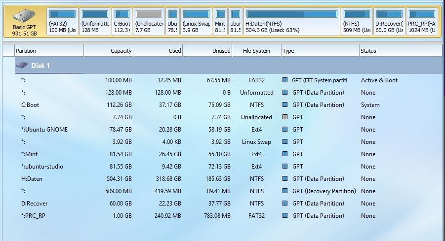

Ich werde jetzt einige Bilder(screenshots) zur Veranschaulichung der jeweiligen Plattenzustände einfügen.
Hier ein UEFI-Multibootsystem mit Win10 und 3x Linux mit gemeinsam genutzter Datenpartition und abschließenden Recoverypartitionen. Bild vom Wizard:

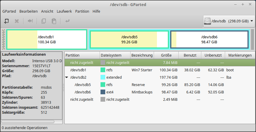

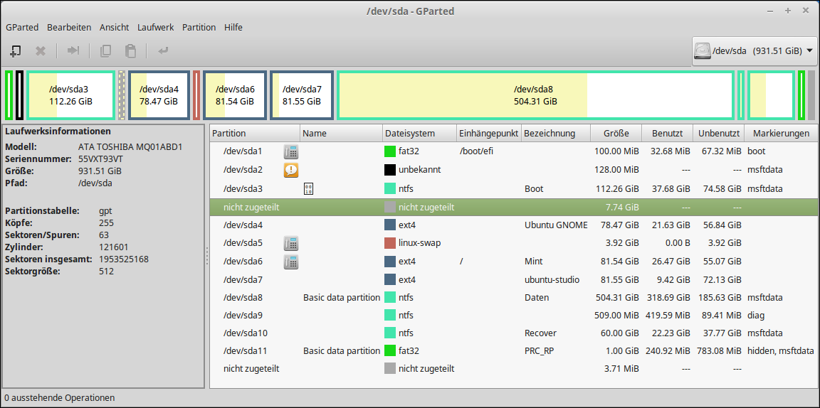

Jetzt das gleiche mit Gparted unter Mint aufgenommen:
Auf beiden Bildern kann man recht gut erkennen, dass es sich hier um ein UEFI-System auf GPT-Datenträger handelt. Am Anfang des Datenträgers ist die 100 MB grosse Bootpartition gefolgt von der etwas mysteriösen 128 MB grossen "unformatierten" Windowspartition der UEFI-Systeme zu sehen. Man kann sehen, dass die Bootumgebung mit über 32 MB durch die vielen Systeme schon gut gefüllt ist. An die "Unformatierte" anschließend befindet sich die Win10 Systempartition und darauf folgend die 3 Linux-Distributionen mit der swap. Schliesslich die für alle Systeme benutzbare Datenpartition und abschließend die 3 Recovery-Partitionen.
Die neue jetzt laufende Win10-Version ist im gegensatz zur vorher Erstellten eine UEFI-GPT Version! Das ursprüngliche Win 8.1 war natürlich eine UEFI-Version, da die nur so verkauft werden dürfen!(Microsoft) Das Win 10 müsste ebenso wie im verlinkten Beispiel umgewandelt worden sein.

Bilder der Recovery Umgebung:
Hier findet man alles was man zum Recover braucht, natürlich nur für den entsprechenden Installationsmodus hier UEFI-GPT.
Um nun auch den BIOS-MBR Modus zeigen zu können, habe ich noch ein paar Screenshots von dem bei mir noch zusätzlich eingebundenen WinToUSB Win 7 Starter gemacht. Hierfür benötigte Informationen befinden sich unter all den anderen auch der ersten Boot/EFI Partition des UEFI-Systems.
Bilder der BIOS-MBR Installation von Win7:
Hier ist besonders gut zu sehen wie bei einem MBR-System die Bootumgebung in der ersten Partition untergebracht ist. Diese belegt die ersten Bytes der Partition. So ungefähr muß auch die funktionierende Bootumgebung der Win7 bzw. Win10 Platten ausgesehen haben! Gut zu erkennen ist auch, dass sich nur eine primäre Partition auf der Platte befindet und die weiteren Partitionen sich in der erweiterten(extended) Partition befinden. Das ist wichtig, da MBR nur 4 primäre Partitionen unterstützt. Würde man durch Verkleinerungen der Partitionen bei Dir Raum für eine fünfte schaffen und die dann erzeugen, würde sich der Status der gesamten Platte in dynamisch verändern, was erhebliche Einschränkungen und Nachteile mit sich bringen würde.
Durch diese ganzen komplizierten Umstände kann es auch AFAIK kein Programm geben das deine Erwartungen an ein funktionierendes Backupsystem erfüllt. Alle jetzigen Systeme sind weit entfernt davon. Und ich persöhnlich kann mich mit den "intelligenten" Systemen -wie ATI und Paragon etc.- auch gar nicht anfreunden, denn im Endeffekt waren sie am Ende alle immer zu dumm um die gegebene Situation richtig Einzuschätzen und zu bearbeiten. Daher bevorzuge ich Systeme wie clonezilla, Mini Tool Partition Wizard, Gparted u.ä. um meine Backups zu erstellen.
